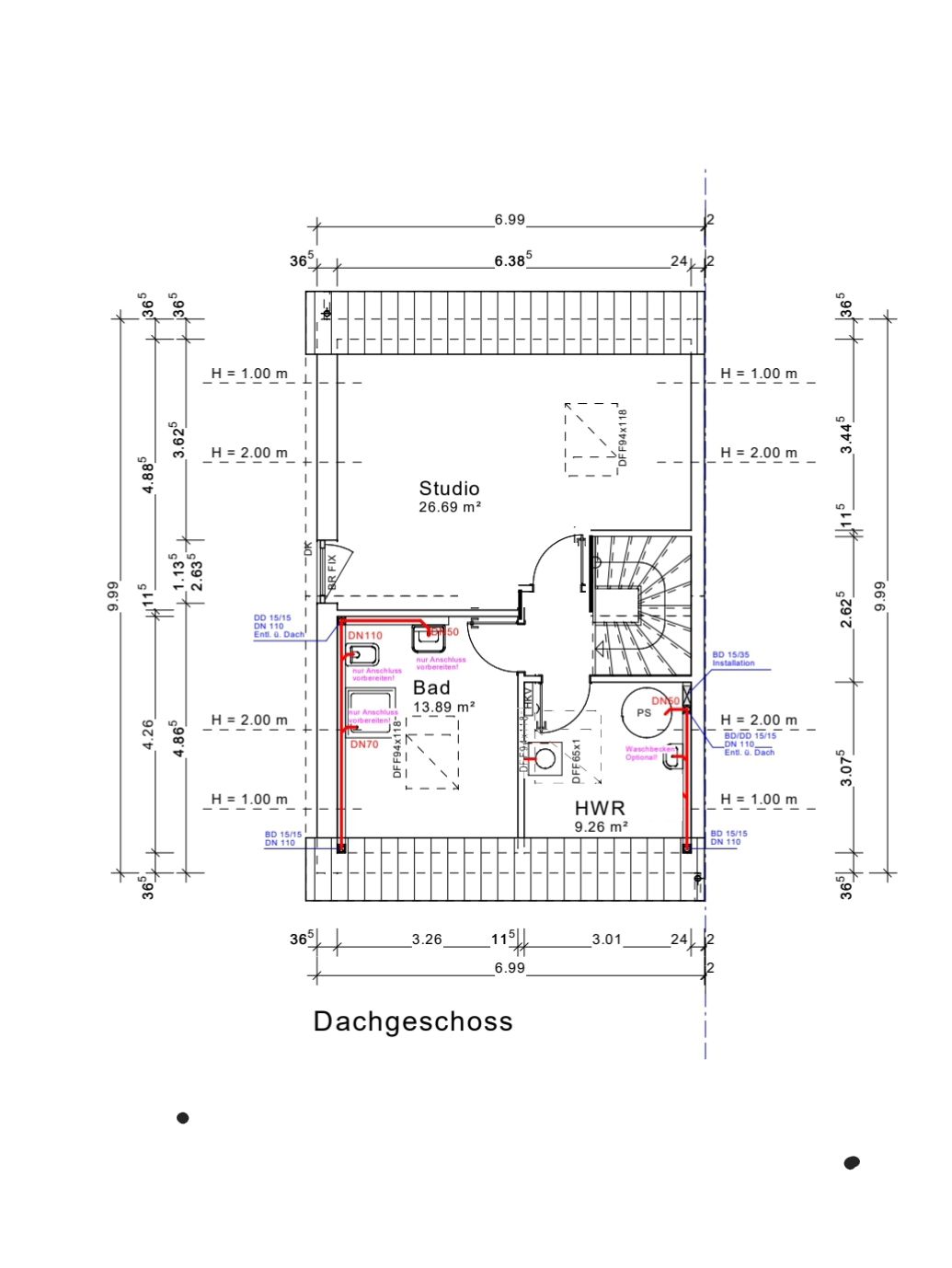

Hallo ihr Lieben,
ich bin etwas beschäftigt, daher konnte ich nicht mitdiskutieren, ich notier mir gleich alle restliche Infos und werde Sie morgen im Gespräch ansprechen und es ausbessern lassen. Herzlichen Dank an allen, wirklich allen Usern, die mir hier geantwortet haben und mehrmals die Pläne geändert usw. haben, sehr herzlich. Mir fehlt gerade die Zeit um auf alles einzugehen, werde ich aber zeitnah tun. Da mirgen früh schon das Gespräch ist, habe ich noch ein wichtiges Anliegen:
Laut Bebauungsplan darf man nur 35 Grad Satteldach und maximal 30cm Kniestock bauen. Mir wurden aber Häuser mit 38 Grad gezeigt und verkauft. Das Haus mit 38 Grad, hätte ein Speicher von110cm Höhe, was mir gereicht hätte. Jetzt bekomme ich aber ein Haus mit 35 Grad und 30cm Kniestock. Mir wurde gesagt, dass es die bessere Variante wäre, und keinen großen Unterschied macht. Erst habe ich zugestimmt, habe aber heute von meinem Bekannten erfahren (seine Eltern bauen mit uns, das Mittelhaus in unserer Reihe), dass er nicht wie mir gesagt, auch mit 38 Grad einen kleinen Speicher hat, sondern eben die 110.
Laut Bauleistungsbeschreibung kann die Dachform geändert werden, wenn es im Esemble reinpasst etc. weis jetzt das Wortlaut nicht, würde so definieren, wenn alle 3 gleich gebaut werden. Die Häuser nebendran in der Reihe, also vom anderen Bauträger sind mit Keller und auch deutlich höher, dh. ich gehe davon aus, dass wenn alle 3 gleich gebaut werden, es keinen Problem machen wird. Die Frau beim Bauamt hat es mir auch so erklärt. Auch denke ich das ein höhere Kniestock kein Problem wäre. Müsste aber nur beantragt werden.
Ich möchte aufgarkeinen Fall auf den Speicher verzichten, das finde ich richtig ärgerlich, weil Reisebett, Reisekinderwagen, alte Uni Sachen usw. möchte ich aufjedenfall oben auf dem Speicherlagern, also so wenig kram habe ich auch nicht,... mir fehlt der Speicherstauraum aufjedenfall! Koffer zb. auch gehören für mich oben hin,...
Kennt sich denn jemand damit aus? Wie beurteilt ihr die Situation, ich hoffe ich konnte es euch gut erklären,.. Das Haus mit 35 Gtad und 30 Cm KNiestock hat auch wenigeer Quadratmeter und scheint wohl doch viel kleiner zu sein, als mit 38 Grad. Ich habe halt nur 38 Grad gesehen, und es war sehr schön,... das würde mir reichen, da ich auch einen tollen Speicher bekomme.
Ich möchte darauf bestehen, dass sie den Antrag mit den Änderungen einreicht, und hinterher für alle 3 Häuser eine Dachneigung von 38 Grad beantragen oder einen deutlich höheren Kniestock, dass ich auf die gleiche Quadratmeterzahl komme wie mit 38 Grad und einen hohen Speicher habe, das würde zB. mit 1m Kniestock eher der Fall sein.
Wäre cool, wenn diejenigen die sich damit auskennen und räumliches Verständnis haben, sich dazu äußern könnten.
Danke
