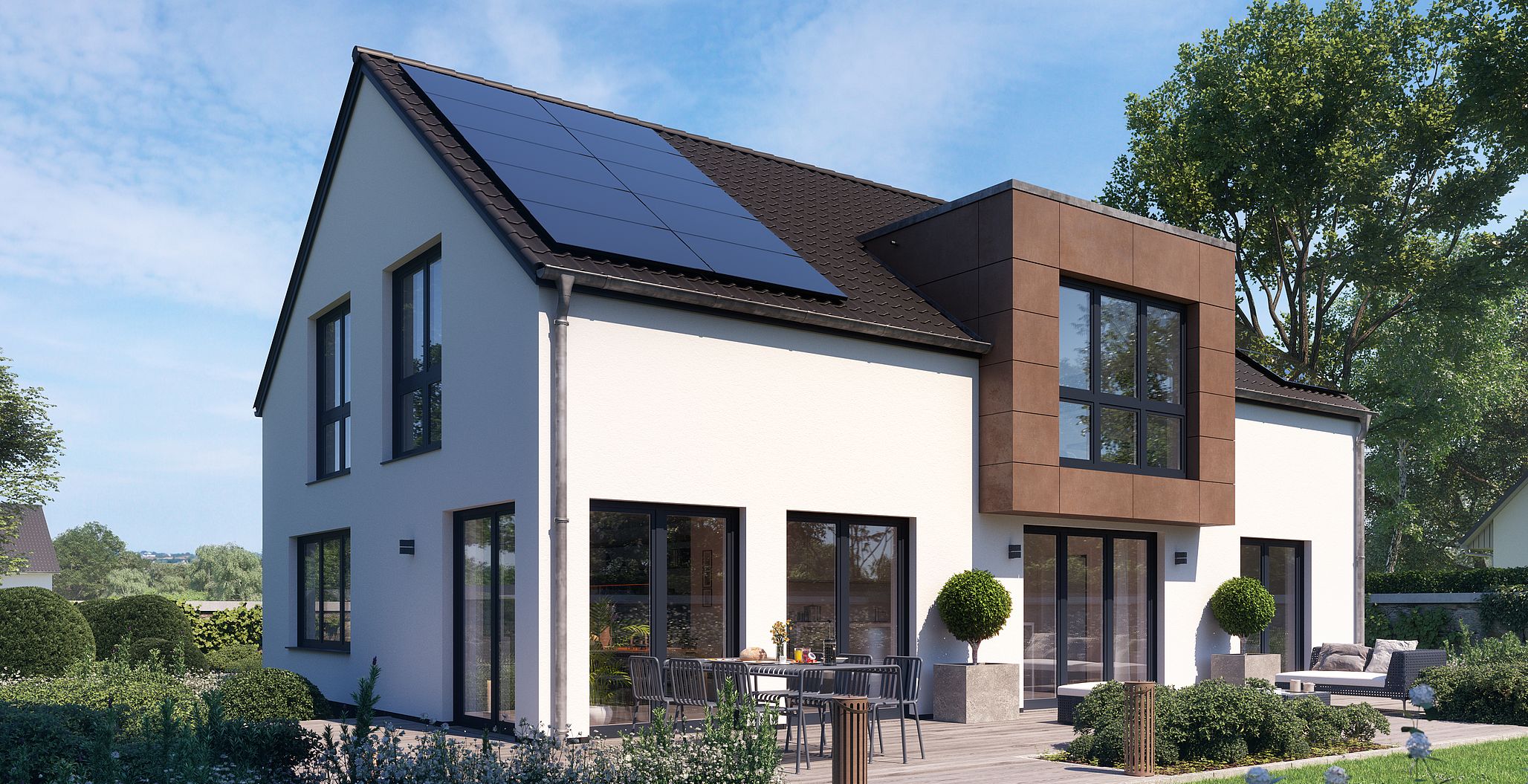

Nun trau ich mich mal eine Frage los zu werden, da mein Vorstellungsvermögen mich leider oft im Stich lässt...
Wir sind aktuell in der Grundrissplanung für einen Massivbau mit einem GU. Die Vorgaben im Bebauungsplan sind folgendermaßen:
Grundflächenzahl 0,4
Geschossflächenzahl 0,8
2 Vollgeschosse möglich – FH 8,80 m
Dächer alles möglich (außer Tonnen- u. Pagodendach)
Satteldach 30-45 Grad, Walmdach 25-35 Grad zulässig
Wir haben nach der anfänglich klassischen längeren Wunschliste (Luftraum, Sitzfenster, Erker/Gaube, offene gerade Treppe) auf ca. 165 – 170qm Wohnfläche bereits unsere Kompromisse gemacht, geblieben ist der Wunsch nach einer Gaube mit Sitzfenster im OG (ähnlich dem Beispielfoto).
Nun stellt sich allerdings die Frage nach der optimalen Geschosshöhe und der Dachneigung. Unser GU wollte uns immer von 2 Vollgeschossen (aus Gründen der Praktibilität?) überzeugen. Für uns wären 2 Vollgeschosse aber nur mit einer Stadtvilla vereinbar, ein Satteldach ab 30° auf 2 Vollgeschossen wirkt für mein Empfinden extrem wuchtig. Liege ich da richtig? Für ein 25 Grad Walmdach mit solch einer Gaube reicht mein Vorstellungsvermögen nicht aus.
Also bleibt für mein Empfinden für das Dach mit Gaube nur:
  • Satteldach mit minimalster DN 30° + KN 1,8 m (oder höher?)
  • Satteldach mit hoher DN 45° und KN 0,8 – 1m
  • (Walmdach DN 25° und 2 Vollgeschosse oder 1,5 Geschosse mit hohem Kniestock)
Wir sind gedanklich gerade in einer Sackgasse, haben uns verschiedene Kniestöcke und Dachneigungen angesehen, aber wir kommen wegen der entsprechenden Gaube nicht so recht weiter was da am passendsten wäre. Unser GU ist sehr praktisch denkend und wäre wie gesagt für 2 Vollgeschosse (wegen Möblierung) + mind. 30° Dach wegen der Lagerungsnutzung Kaltdach. Aber das ist doch dann ein Klotz, oder?
Ich bin gespannt auf die Meinung von den Forenexperten hier... 🙂
Modernes zweigeschossiges Haus mit Solarzellen, braunem Fassadenrahmen und Terrasse mit Gartenmöbeln
