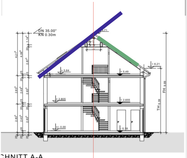

Mal dir das doch einfach auf.
Wie ich verstanden habe, sind 35° mit 30 cm Kniestock oder 38° ohne Kniestock die Möglichkeiten.
Und mit Dachboden meinst du das bisschen Spitzboden ... richtig? Das wird in beiden Varianten fast identisch ... siehe
Querschnitt eines dreistöckigen Hauses mit Treppenhaus, Dachstuhl und Maßlinien (Schnitt A-A)
Blau = 38 ° mit 0 cm Kniestock
Rot = Mittellinie
Grün = 35° um einfach die Zeichenlinie auch zu verdeutlichen.
Und, wegen Dachhöhe, höherer Kniestock etc. ... da musst du halt mal sehen, ob das genehmigt wird. Ich verstehe immer noch nicht, wie die Häuser direkt in deiner Reihe gebaut werden. Denn die sind ja ausschlaggebend.

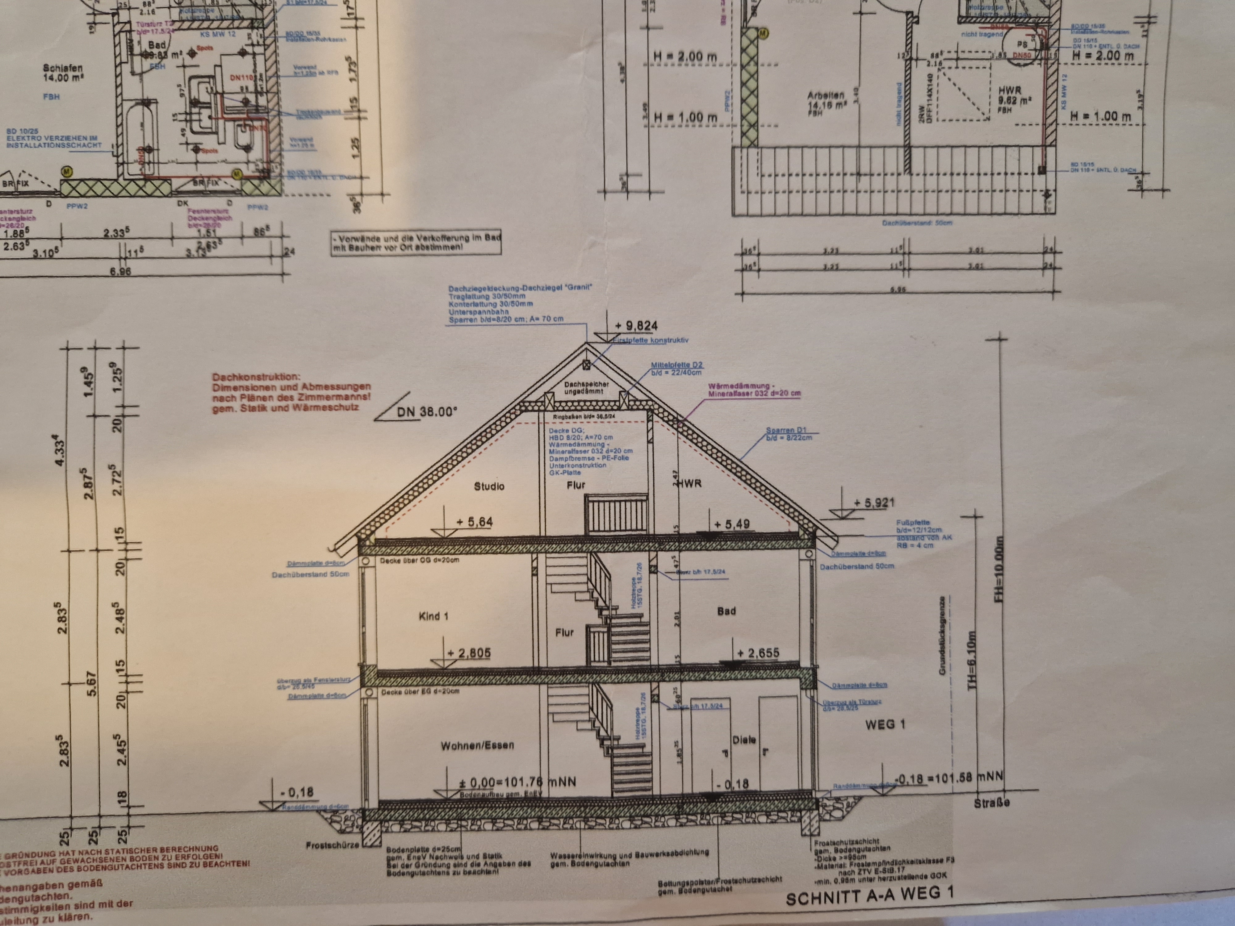

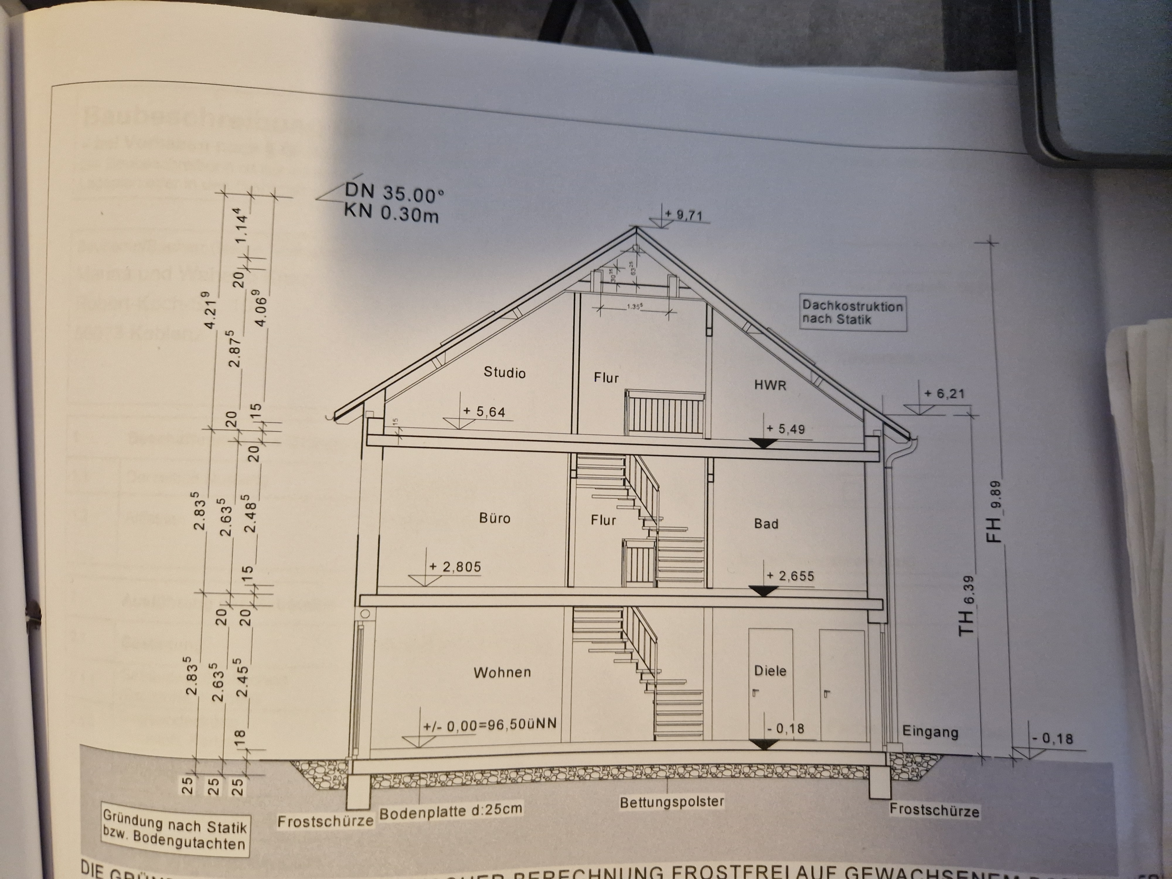

Vielen herzlichen Dank. Also,... in meiner Reihe ist das so, das mein Bauträger baut 3 Häuser A, B und C. HAus C ist unseres, das Eckhaus. In dieser Reihe stehen bereits 2 Häuser vom anderen Bauträger, wo das Haus A, aus unserer Reihe grenzen wird.
Es wird so sein,.. HAUS XA (fremder Bauträger), XB ( frembderBauträger), dann kommt Haus A und B und dann unseres als letztes. Die XA und XA sind mit Keller und viel höher, denke so 2 m höher als unseres. Unsere werden ohne Keller auf straßenniveau gebaut, die von dem anderen, sind 1m über straßenniveau.
Ja mich stört, das der Spitzboden, viel kleiner wird. LAut deiner Zeichnung und aber auch der Baufirma ändert sich nicht viel,...aber ich zeig dir einen Plan von dem Bekannten, er hat 38 Grad und 110 Spitzboden, kannst du mir das erklären, wie das geht? Ich lad mal sein Plan und meins hoch,....
Er hat bei 38 Grad heute sein Spitzboden gemesseb,.....es ist viel höher, als unseres.....hab auch gedacht 3 Grad macht nicht so viel aus, aber anschein doch.

Kannst du das mal aufmalen? Ich verstehe es nicht. In einem Reihenhaus interessieren doch immer die Häuser die im selben Block/Reihe nahtlos aneinander gebaut werden. Der nächste Block ist ja erstmal unabhängig.
Bauherrin123
Hier hab ich jetzt mal unser Plan und den des Bekannten hochgeladen.
Wir 35 Grad mit Kniestock
Bekannter 38 Grad kein Kniestock
Wie kann der Nachbar 110 auf seinem Dachboden messen?
