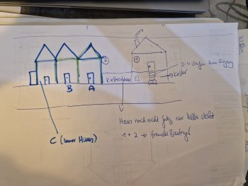

Eure Dachform ist doch aber nicht so, sondern der First ist andersherum.
Und da sollten natürlich dann die Häuser ABC dieselbe Kniestockhöhe und Dachneigung haben.
Wenn ich es recht verstehe, sollen A bis C noch genehmigt werden - oder? Hat die Straße eine Hanglage?
Dann ist vielleicht leicht abweichend von den Plänen gebaut worden .. oder er hat den Zwischenboden früher eingezogen. So dass er nicht an der höchsten Stelle im DG 272 cm Raumhöhe hat, sondern vielleicht nur 240 cm.
Ja ich hab es falsch gemalt, also man schaut auf Dächer. Aber ich habe schon doppelhaushälften gesehen, wo es versetzt war und keine Rolle gespielt hat. Wer mit oder ohne Kniestock baut. Aber ob und wie das durchgeht weiß ich nicht, ja die Bauanträge sind noch nicht genehmigt.

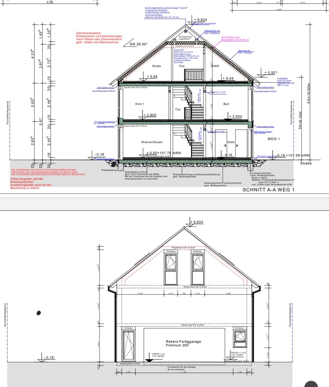

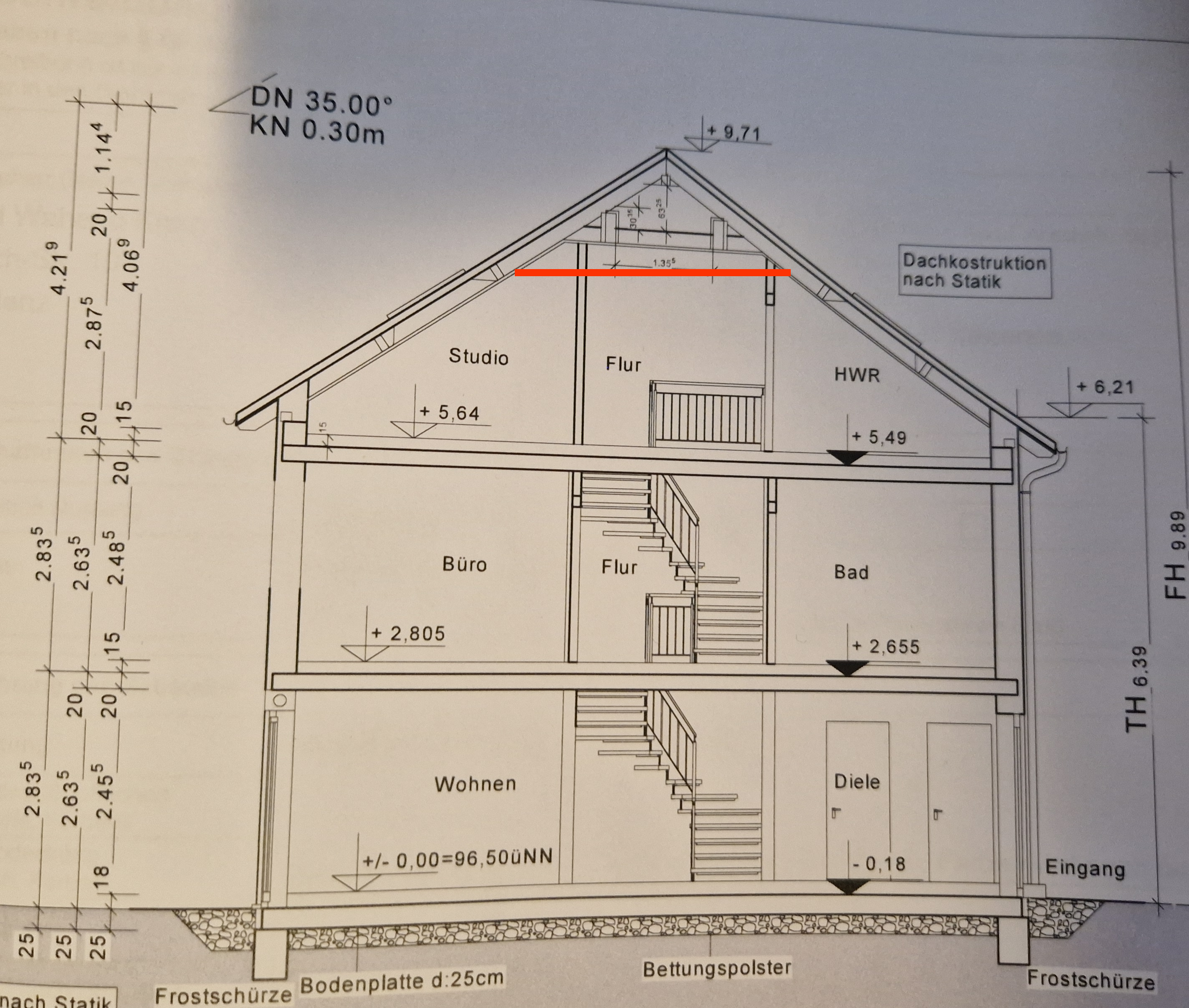

Du brauchst doch im DG keine 272 cm (287 - 15 cm) Deckenhöhe. Wie @kbt09 schon schrieb, reichen doch auch 245 oder so. Du ziehst also den Dachboden weiter runter und hast damit oben mehr Höhe. Konkret: bei 245 cm Deckenhöhe hast du im Dachboden 27 cm mehr - also 90 cm statt 63 cm.
Ja das ist eine super Idee, ich frag mich, wieso die Architektin es nicht vorschlägt???? Ist das relevant für den Bauantrag oder kann ich das Vorort so machen lassen? Ich lade nochmals hier den Werkplan des Bekannten, der eine angemessene Höhe hat,hoch.... weiß jemand was das rote getrichelte sein soll...
Mein Haus unterscheidet sich trotz dachneigubg danndoch nicht so sehr oder?
Es liegt echt wohl daran, dass er die Decke vielleicht tiefer gemacht hat?
Architekturpläne: Querschnitt durch ein zweigeschossiges Haus mit Dachgeschoss und Garage
Hast du deinen Bekannten mal gefragt, welche Höhe er im DG unter dem kleinen Spitzboden hat?
