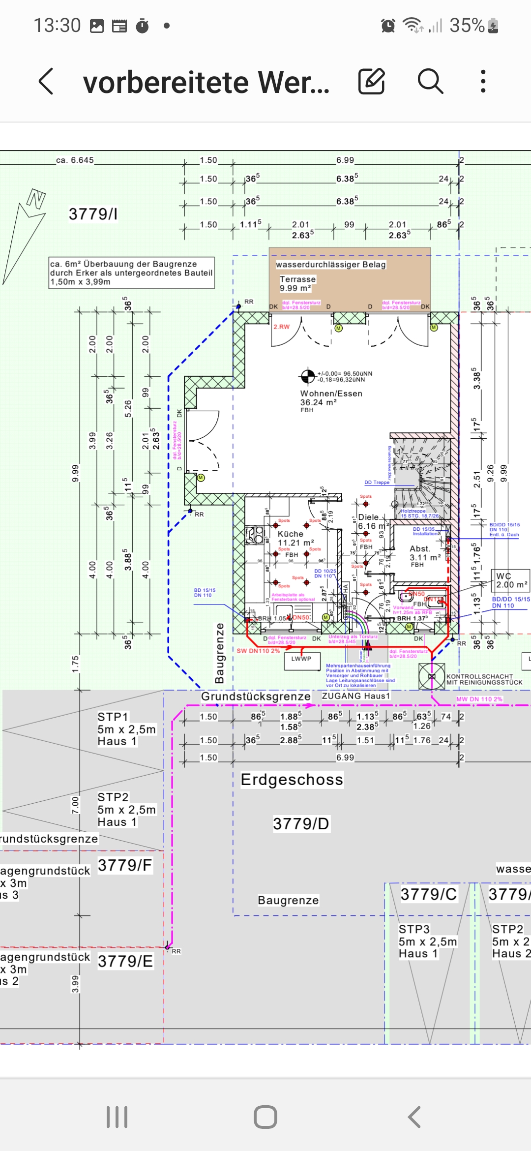

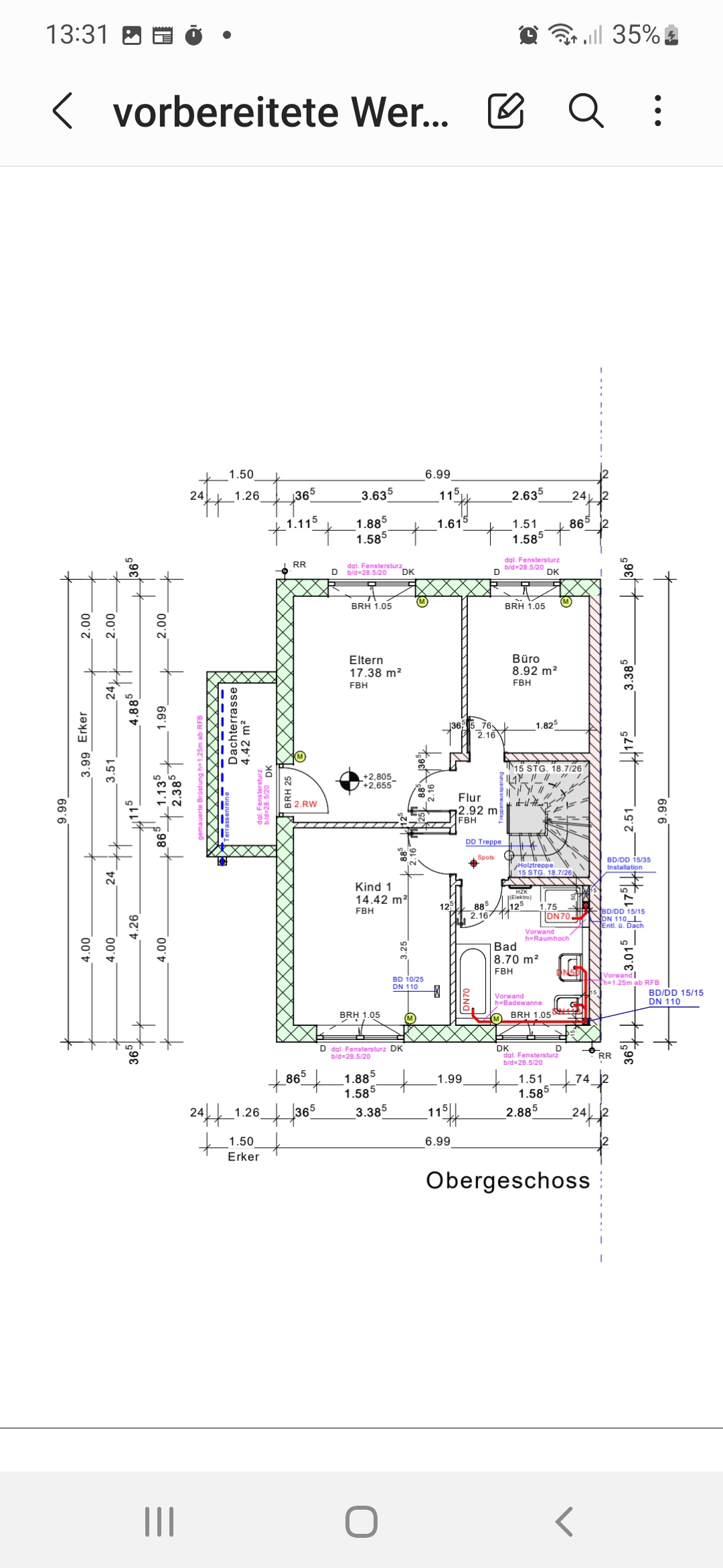

Hallo liebe erfahrene Bauherren,
Bauantrag ist eingereicht, es geht um die Werkplanung.
Da möchte ich im Gäste-WC die Toilette weiter sn die Wand haben, damit ein etwas größeres waschbecken passt...
Ansonsten haben wir 10 Spots gekauft, für die Küche und Flur, nur im EG. Das eine Spot im OG kommt raus.
Dachbodenfenster habe ich alle 3.vergrößern lassen.
Das mit der Bürotür geht wohl doch, die Architektin hat Rücksprache mit dem Türbauer gesprochen, eine 76cm.Tür passt ins Büro.
Nun meine Bitte, nochmals euch die Tür und Fensteröffnungen anzuschauen und kritisch den Grundriss und alles andere zu überprüfen,...bei den Spots in der Küche und Flur wurde uns gesagt, dass wir es selbst überprüfen sollen, die Architektin hat da keine Elektro Erfahrung,.wo was hingehört, hat es aus alten Plänen von alten Bauherren übernommen...
Bin gespannt was ihr sagt.
Viele Grüße
Grundriss Obergeschoss: Räume Eltern, Kind 1, Büro, Flur, Bad und Treppe.

Grundriss eines Hauses: Wohnen/Essen, Küche, Terrasse, Baugrenze.
