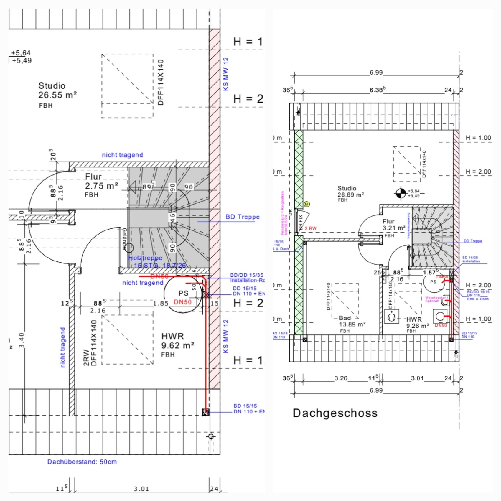

Ich habe hier ein Bild.hochgelade, links das Haus,.was ich gesehen habe,.rechts mein Haus. Dumme Frage,.aber sind die Räume nicht gleich? Links das Haus die Waschküche ist sehr praktisch, alles was.ich will stand da drin, hat reingepasst, wor mein Raum (rechts) nicht genauso groß?Ich bin noch am überlegen, HZK hat die Architektin hier an der Wand wenn man rein kommt rechts, das finde ich blöd, die Tür sollte direkt an der Wand sein, das HZK kann man wo anders positionieren, wird unnötig im Weg sein?

Versteh den ersten Absatz nicht, wie würdest du das nicht machen, Decken vom Haus auf dem Dachboden etwas tiefer, dafür mehr Abstellkammer auf dem Speicher? Das will ich, oder das was die Architektin vorschlägt?
Mit HzK meinte ich den Kasten, ach sorry da steht HKV, dieser Kasten wo das Heizungssystem reinkommt. Es ist unnötig, wenn es rechts an der Wand ist, wenn man rein kommt in der Waschküche. Stört da doch nur. Kann man sonst wo positionieren. Stattdessen kann man doch die Tür da an die Wand machen, damit links die Wand länger wird, falls man da was hi stellen will....
Wenn ich recht erinnere, bist Du Hildmann-Käuferin. Von einem der anderen üblichen Verdächtigen (Weisenburgerwernerwengerter) erinnere ich hier in einem Thread erwähnt, daß es die Option gäbe, die Decke zwischen OG und DG tiefer einzuziehen. Ob Dein Anbieter das auch täte, weiß ich gerade nicht - sehe hier aber keinen den Aufwand und das Risiko der Extrawurst werten Gewinn.
Als treue Leserin solltest Du hier und auf bauen-jetzt (der Lotse hat die Domain gewechselt) schon meine Warnungen davor wahrgenommen haben, an Bauträgerobjekten wesentlich über eine Katzenklappe hinausgehendes Customizing zu betreiben.
Bloß das nicht. Der Heizkreisverteiler ist das Herz des Heizungsrohre"schaltplanes" und damit die letzte Stelle, an der Du Ambitionen der Abweichung vom Hauskonzept haben solltest. Zentral und gut zugänglich "schadet nicht", den "Deckel" wirst Du alle Jubelpfingsten mal öffnen, wenn die Anlage einmal richtig kalibriert ist. Diskreter könnte der nirgendwo sonst wirken. Selbst in 11antengelb wird der da nicht ernsthaft auffallen.
