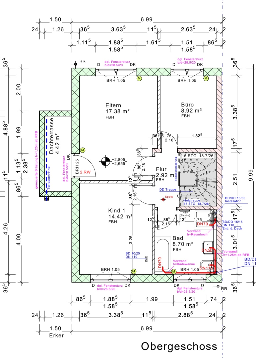

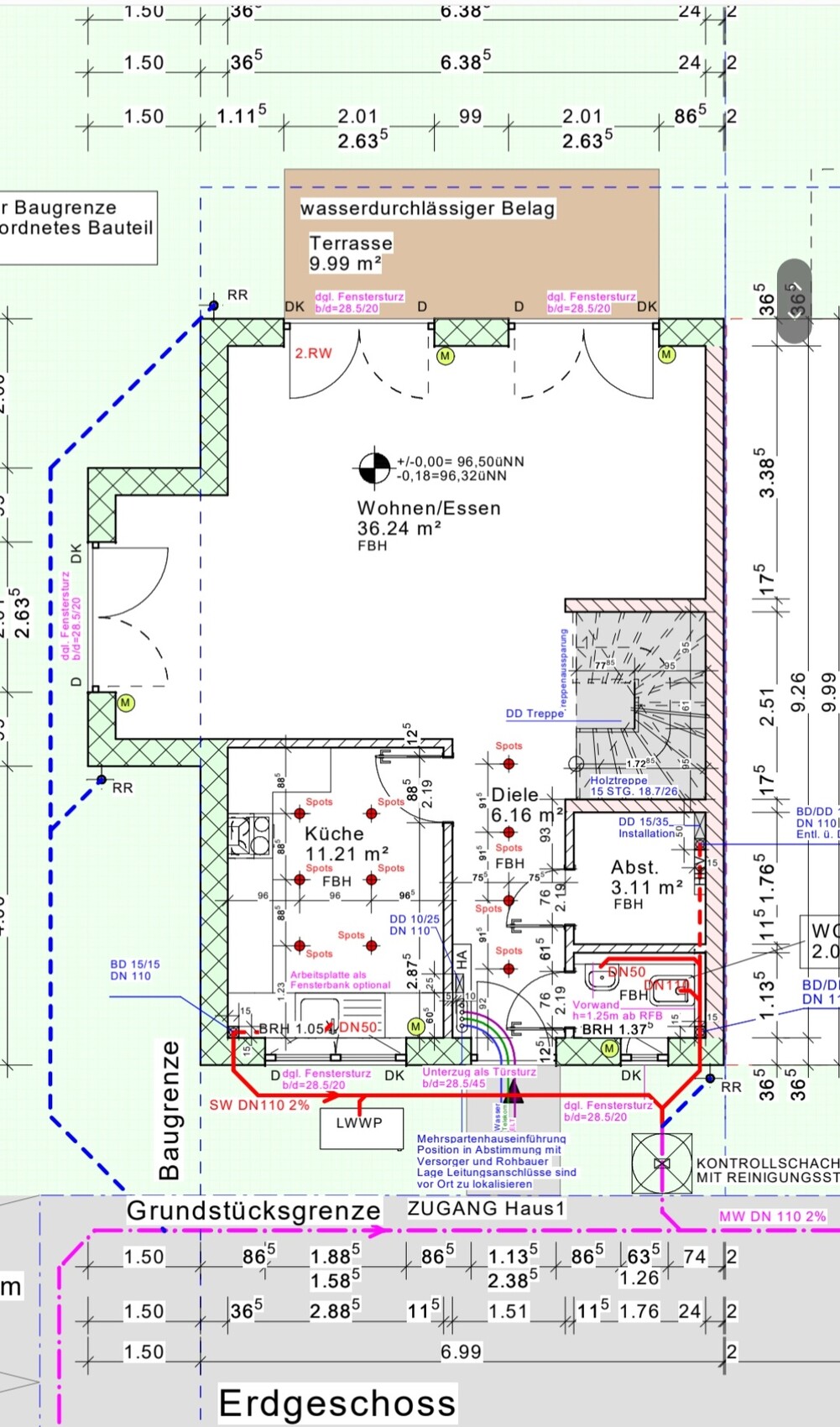

Ich lade auch mal meinen Grundriss, der meiner Meinung nach fertig ist. Ich versteh nicht, wie hoch die Decken sind, kann das jemand ablesen? Innen im Raum, wie hoch diese sind und allgemein, fällt euch was am Grundriss auf?
Mein Bauantrag liegt hier fertig, allerdings will ich es doch ändern lassen, es passt mir nicht, mit den Plänen, wird bestimmt Ärger geben bei der Firma, wenn die das für uns ändern müssen, aber ich will mich doch nochmals entscheiden können und brauche hier einfach einen Austausch.

Bauherrin12320.08.22 22:15SoL schrieb:
Grundriss funktioniert grundsätzlich.
Du brauchst aber bei 6m Abstand von Couch zu TV nen sehr großen Fernseher...das ist süss, dass es dir auffällt. Tatsäcjlich ist das so, das der Fernseher da hinkommt, wo die Couch steht, und die Couch mittig im Zimmer, ein eil vom Fenster. Also das ist tatsächlich einfach so gemalt,... der Rest müsste aber stimmig sein. Danke trotzdem für deine Antwort, fand es echt süß, dein Hinweis

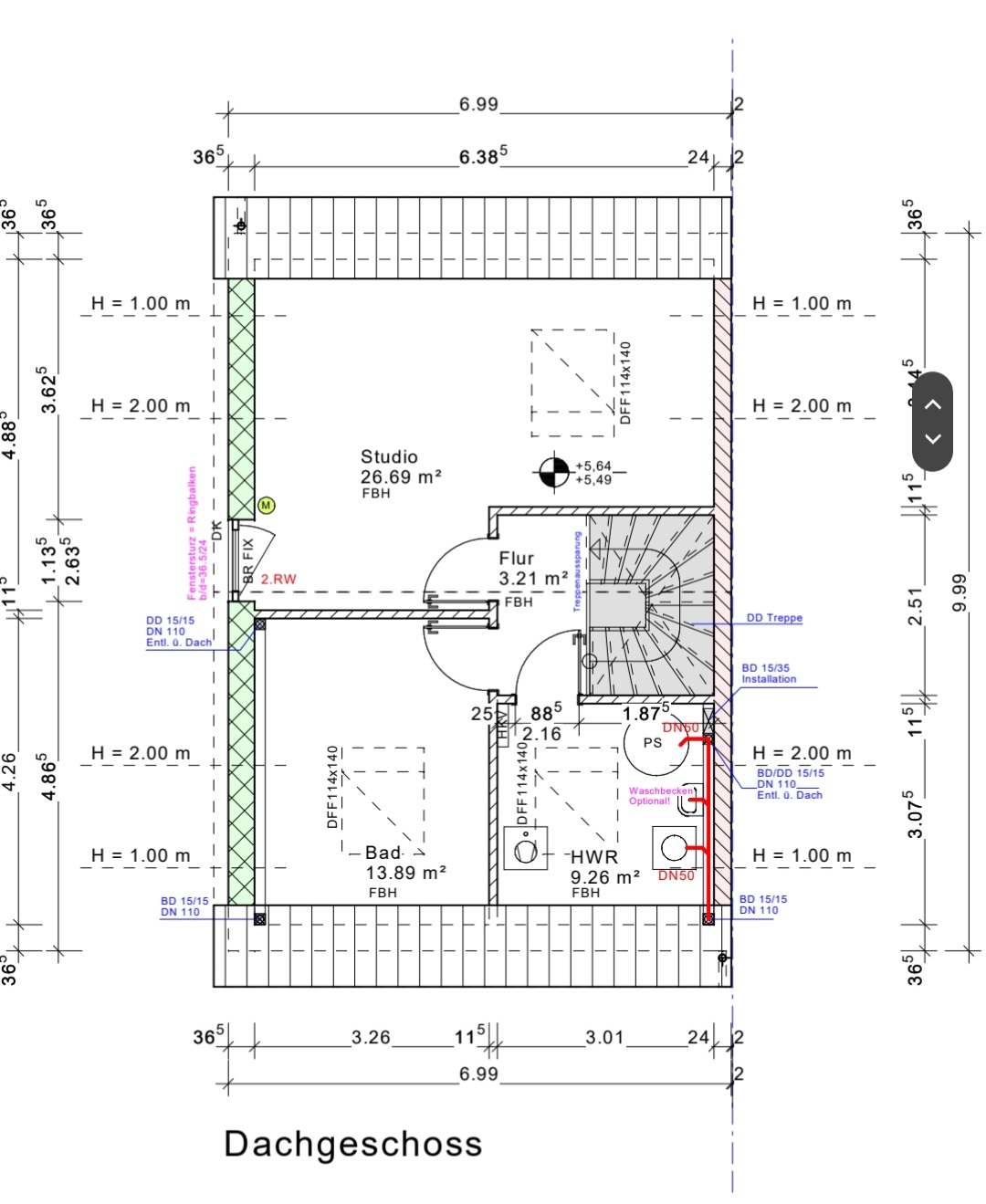

Wofür soll denn das Studio bzw der ganze Dachausbau dienen?

Wofür soll denn das Studio bzw der ganze Dachausbau dienen?Was heißt drollig, wir haben uns umentschieden und der Bauantrag kam aber schon heute. Wir haben uns ein Haus der Firma das genauso wie unseres ist, sich angeschaut und uns umentschieden. Ich habe nachgemessen, es passt rein. Es ist ja nur ein TV und eine Couch die wir umstellen. Oben im Zimmer stehen die Möbel allerdings so, ich sie möchte. Das Elternschlafzimmer, da hat kein Bett und Schrank reingepasst, deshalb haben wir es breiter gemacht, dafür ist die Wand im Büro etwas im Sichtfeld, die alternative wäre eine schmalere Tür, 60 cm, ds wollten wir nicht, was sagt ihr dazu?
Zu deiner Frage, was es im Studio ergeben soll.Momentan sind wir zu 2. Wir wollen aber 2 bis 3 Kinder, eins ist unterwegs. Studio wird später eventuell das 2. Kinderzimmer, wo falls wir 3 Kinder haben, 2 zusammen rein können. Das Bad auf dem Dachboden, da lassen wir uns auch nur die Anschlüsse legen, aber kein Bad bauen, das wird mein Büro. Wir brauchen 2 Büros,....
K a t j a20.08.22 23:19Sofa und Fernseher tauschen kann ich nicht nachvollziehen. Mal es mal ein. Das kollidiert mit dem Tisch, oder?
Zum Grundriss:
Die gesamte Technik ist oben im Hauswirtschaftsraum, die Waschmaschine steht bei der 1m Grenze - da seh ich schwarz. Wo ist die Heizung und was ist das für eine ... und überhaupt, wo ist der ausgefüllte Fragebogen?
Bürotür schlägt in den Laufweg der Schlafzimmer-Tür. Das ist schon bald Körperverletzung. Das Schlafzimmer muss hier noch ein Stück Wand opfern, nur so viel, dass die Tür rein passt und man sie drehen kann. Küchentür schlägt auch in die falsche Richtung.
