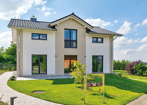

Hier unsere Erfahrungen; Wir hatten letztes Jahr bei der Entscheidungsfindung Angebote lokaler Massivbaufirmen. Wir hatten zuerst ein Haus mit 1,5 Geschossen und wollten dann aber doch zwei Vollgeschosse bei ansonsten gleicher Ausstattung. Anbieter 1 meinte, dass er zwei Vollgeschosse kostenneutral realisieren kann, Anbieter 2 wollte 5000 Euro mehr dafür, Anbieter 3 meinte ebenfalls kostenneutral.
Andere Freunden meinten, dass es besser ist, nicht zwei Vollgeschosse zu machen, dann hat man (je nach Bebauungsplan / lokalen Vorschriften) einen höheren Dachboden. Wir fanden es aber schöner, zwei Vollgeschosse zu haben und der Dachboden ist eben bei uns wirklich nur ein niedriger Stauraum).

Euer Rohbauer ist ein kluger Mann.
1,90 Kniestock baut kein Mensch.
dann bin ich kein Mensch^^
Wer wissen will wie sowas aussieht: "Helma Musterhaus Chemnitz" bzw. Haustyp "Trient"
Mit dem Zwerchgiebel meines Erachtens eine bessere Optik als zweites Vollgeschoss mit Satteldach. Die 1,90-2,00m ergeben sich aus der Mindestbrüstungshöhe der schmalen Fensterbänder + Rollladenkasten+Ringanker+Dachpfette.
Modernes zweigeschossiges Einfamilienhaus mit hellen Wänden, grünem Rasen und Schild im Vorgarten.
PS, das ist Geschmackssache! Ich will hier nichts verkaufen, nur zeigen, dass es gut aussehen kann! Für uns perfekt & Liebe auf den ersten Blick!
Das sieht gut aus. Gefälliger als ein hoher 2-Geschosser.
Ich weiß, dass Du als Mensch antworten wolltest
... für die TE geht es ja um Kosten/Nutzen, da wäre ein dritter Giebel völlig indiskutabel.
