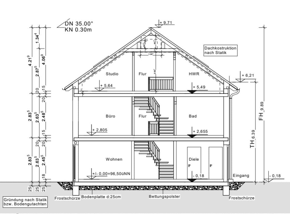

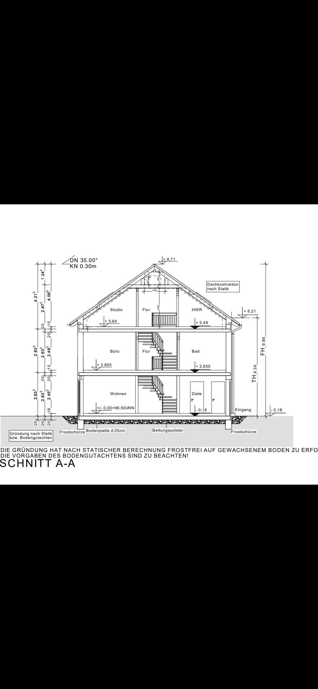

So jetzt kam endlich mal.was von der Architektin, sie hat es geändert,...meint ihr es ist so besser? Hab somit etwas mehr Speicher?

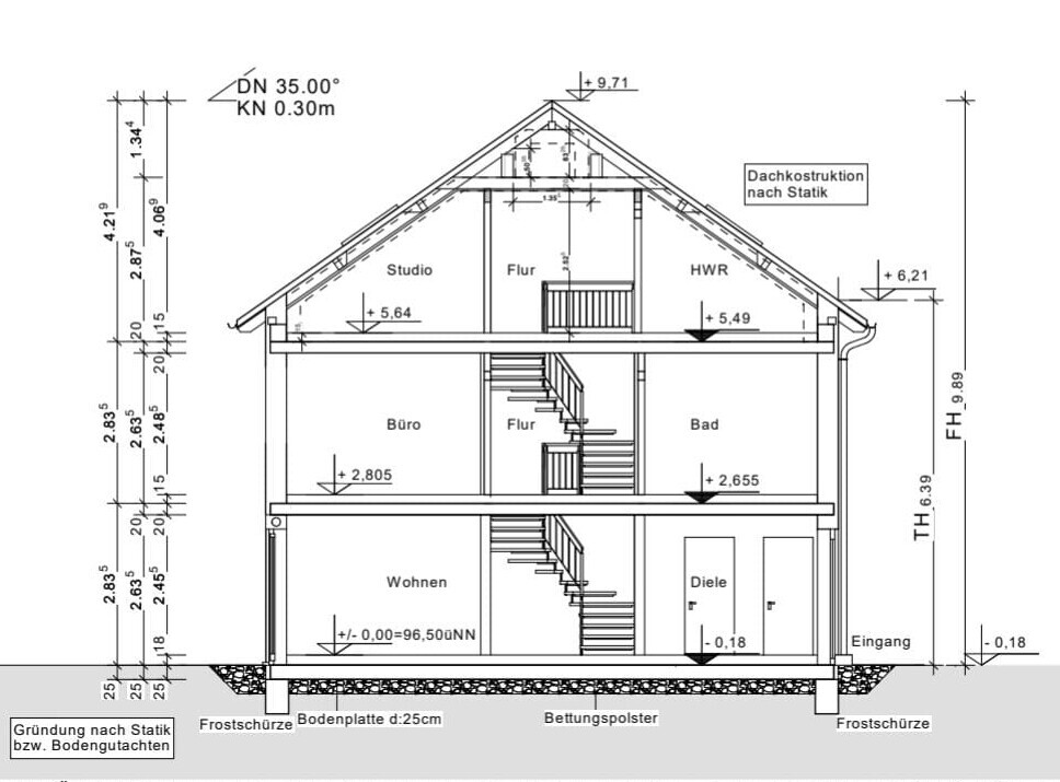

Was soll denn daran geändert sein?
Hier die Zeichnung aus Beitrag 104
Und hier mal die neue von heute:
Schnitt durch dreigeschossiges Haus mit Treppe; Raeume: Wohnen, Buero, Studio, Bad, Flur.
Gleiche Haushöhe, gleiche Raumhöhen, gleiche Dachneigung ... was soll da also geändert sein?

Also die Höhe beim Speicher letztes mal.mittig ist 63 beim.jetztige 83..

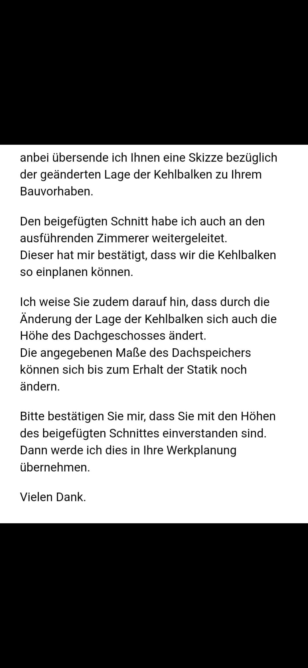

Ich schicke dir mal die passende Email noch dazu. Ehrlich gesagt kann ich die kaum mit einander vergleichen.. weil sie jedes Mal neue sachen eingezeichnet oder anders misst...ich versteh die Höhe nicht, wie hoch sind die Decken im.Dachgeschoss jetzt und wie waren sie vorher?
Textseite mit Hinweis auf Änderung der Lage der Kehlbalken und Bauanweisungen.
Leider kann man die Zahl auf der neuen Zeichnung nicht lesen ... aber sie kann nicht höher sein als auf der alten Zeichnung. Du musst doch nur die Maßketten links vergleichen.
