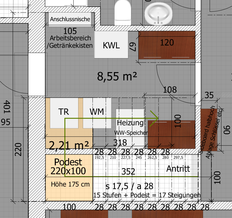

Noch mal Details zum Hauswirtschaftsraum. Hab den Türanschlag gewechselt, so gibt es auf keinen Fall Probleme mit der Treppe. Dort wo 280 steht ist die letzte Stufe. 297,5 wäre dann der Fußboden OG. Heizung wäre im Moment unter der Stufe, welche oben 210cm hätte. Ein paar Zentimeter nach rechts und die Heizung wäre unter der Stufe, welche oberhalb 227,5cm hätte. Kommt natürlich darauf an, welche Heizung bzw. welcher WW-Speicher. Eine Erdwärmepumpe mit Kombi-Speicher gibt es z.B. in Höhe 180-185cm und 60x60 als Grundkörper inkl. Speicher. Eine Gasbrennwerttherme findet vielleicht sogar in der Anschlussnische Platz, da braucht es dann einen separaten Speicher.
Zur Not müssen weitere Schrankflächen weichen. Abstellflächen gibt es ja noch genug in der Garage. Garderobe jetzt im Flur komplett. Arbeitszimmer wird auch noch als Abstellfläche dienen. Ansonsten Sachen wie Lebensmittel kommen in die Küche (Apothekerschrank, etc.).
Trockner und Waschmaschine sollten aber auf jeden Fall Platz finden unter einem Podest, welchen oben 175cm hoch ist.

Du kannst nicht die Oberkante der Treppenstufe rechnen, sondern mußt die Unterkante der vermutlich Betonschräge rechnen. Da kannst du mindestens 30 cm von der Oberkante Stufe abziehen.
Besseren Stauraum in Küchen bieten 40 bis 60 breite Schränke mit Innenauszügen .. statt 30 cm breiter Apothekerschränke.
Jepp, Du hast auch so viele. (<- das war ironisch gemeint)
Komisch, mittlerweile stellt man Waschmaschine und Trockner auf einen Podest, weil es rückenschonender ist. Bei Dir ist es nicht nur der Rücken, sondern auch der Kopf, der sich an der Treppe stösst

Knapp über 2m sind noch da. Heizung und Kontrollierte-Wohnraumlüftung schon eingezeichnet. Der Hauswirtschaftsraum/HAR hat immerhin 8,5qm, auch wenn ein kleiner Teil davon unter der Treppe ist.
Bei 1,75m oben sind es vielleicht 1,55m Unterkante. Da kann man die Dinger auch noch auf ein Podest stellen. Selbstverständlich werden wir darauf achten, dass die bündig mit der Wand darüber oder evtl. 5cm vorgerückt stehen, so dass man sich nicht den Kopf stößt.

Sorry, aber ich halte von der Idee "kleiner Hauswirtschaftsraum als Durchgangsflur" und Treppennische als Waschplatz gar nichts. Der Treppenplatz ist wertvoll, keine Frage, aber nicht für Geräte, die man bedient und darüber wertvolle Ablagefläche gebraucht wird, weil sie woanders nicht vorhanden ist.
Der Durchgang von Hauswirtschaftsraum zur Garage ist geradezu genial. Nicht zu vergessen, dass dann auch vieles in der Garage lagern kann, so haben wir das jedenfalls schon gesehen.

Oder gibt es konkrete Verbesserungsvorschläge, ohne die komplette Struktur von Wohnen/Essen/Küche über Eck, Arbeitszimmer im EG, WC mit Dusche im EG, Hauswirtschaftsraum mit Durchgang Garage, Platzierung der Garage und Ausrichtung aller Zimmer jeweils, usw. in Frage zu stellen?
Sag mal, verarbeitest Du eigentlich das, was man Dir sagt/schreibt? ich mein: kommt es an? Verarbeitest Du die Hinweise? Wohl nicht *kopfschüttel*

Wir haben jetzt in der Wohnung gar keinen Hauswirtschaftsraum, nicht mal einen Abstellplatz. Sachen, welche z.B. im Flur stehen und ich gerne in einem Hauswirtschaftsraum verstauen würde, nehmen vielleicht 1qm Platz weg. Abstellfläche für Gartenzeug/Fahrräder/Kinderdraußenspielzeug ist ja extra. Weitere Abstellmöglichkeiten sind Arbeitszimmer, Küche für Vorräte etc. (7 Schrankmeter inkl. Kühlschrank), Ankleide (ca. 7 Schrankmeter, wir haben im Moment ca. 3) usw.
Die Frage ist, was MUSS in den Hauswirtschaftsraum/HAR? Welcher Platz fehlt mir jetzt nicht in der Wohnung welcher mir künftig fehlen wird?
Am Ende wird es vielleicht ein reiner Technik/Waschraum mit kaum Abstellmöglichkeiten. Aber die brauchen wir m.E. auch nicht so in der Masse. Selbst in die Garage passt ja noch ein Regal.
Auch haben wir von einem Fertighausanbieter die Aussage, dass der HAR/Hauswirtschaftsraum ca. 8 qm groß sein muss, allerdings hatte der dort neben unseren Geräten und Waschmaschine/Trockner noch Photovoltaik-Zeug wie Wechselrichter und eine große Blei-Batterie eingerechnet. Bei uns 8,5qm ohne Blei-Akku, Wechselrichter und Co.
