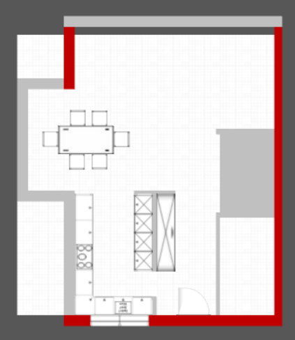

Wenn Du die Tür drehst, wird es nix mit den 3m, denke ich. Mir dafür regelmäßig die Bürotür vor den Kopf knallen zu lassen, käme für mich dennoch nicht in Frage.
Bauherrin123
Ja bisher hab ich das mit der Tür ja nicht gewusst, dass es im Weg steht und mir war die.3 m Wand es Wert, werde mir Gedanken machen mit meinem Mann zusammen. Werde berichten, für was wir uns entscheiden,.denke aber auch,daß wir uns dagegen entscheiden und die hier erwähnte Variante 2 nehmen werden,.Weil soviel mehr ist ein 50 cm längerer schrank dann auch wieder nicht. Herzlichen Dank für den Hinweis.
ca. 15 cm Zugangsstufe zum Balkon ergibt sich aus der Brüstungshöhe, die vom Rohfußboden aus angegeben ist. Es sind 25 cm angegeben, abzüglich ca. 15 cm Fußbodenaufbau plus ca. 5 cm Schwelle von einem normalen Fenster = 15 cm Stufe.
@Bertram100 ... es ist keine Podesttreppe eingezeichnet. Die eingezeichnete Treppe ist mit Flächenmaß 176x251 cm gerade so eine durchgehend steigende U-Treppe.

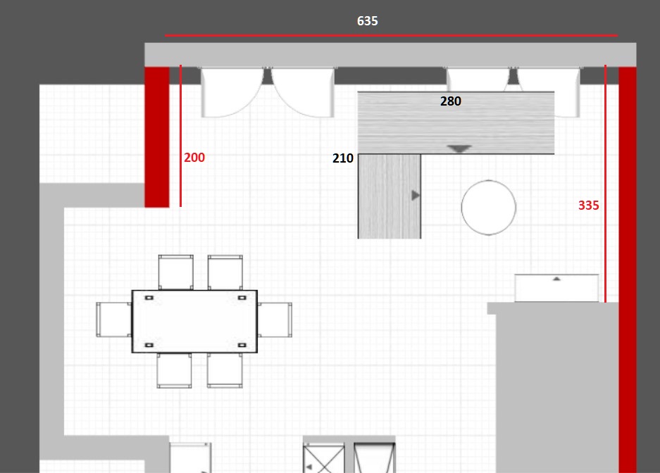

@Bauherrin123 ... die geplante Möblierung Essen/Wohnen wird Murks. Tisch dürfte ca. 180 cm geplant sein und das in einer Nische, die ein Rohbaumaß von 326 cm hat, also ca. 320 cm Fertigmaß. Bleiben bei deiner geplanten Positionierung ober-/unterhalb des Tisches 70 cm. Wenn da jemand sitzt, kommt da keiner mehr durch. Das sofa so mitten in den Raum, wie du es gestellt hast, heißt, der Kopf ist ca. 250 cm vom TV entfernt und es wird planunten schwer in die Nische zwischen TV und Sofa reinzukommen. Und man schafft sich planoben links eine blöde Ecke. Und zu allem Überfluß sind durch Tisch- und Sofapositionierung auch alle klaren und geraden Wege Richtung Gartenausgänge schön verbaut.
Küche sollte auch dringend geplant werden, denn neben der nach außen aufgehenden Tür, sollte man auch überlegen, die Tür ca. 60 cm weiter nach planunten zu rutschen, damit man sich offenhält an die planobere Wand auch Küchenmöbel zu stellen. Ich weiß nicht wie groß ihr seid, reichen die ca. 90 cm Fertigbrüstungshöhe oder muss man da wegen Arbeitshöhe Küche auch nochmal prüfen?
hanse987
Deine 15cm Stufe kann ich gar nicht finden, wo ist diese? Die Dachterrasse wird ein Balkon...ich mach da kleine Gartenmöbel hin.
Im Plan steht Brüstungshöhe 25. Auf was bezieht sich die Brüstungshöhe? Rohbaumaß oder OK Fertig Fußboden. Wenn Oberkante Fertigfußboden dann sogar eine 25cm Stufe. Kommt hat davon her dass der Bodenaufbau einer Dachterrasse höher ist, als der Bodenaufbau im Haus. Ich würde mir den ganzen Balkon komplett sparen, denn einen Nutzen sehe ich da überhaupt keinen.
Ist die Küche eigentlich schon geplant? Wo sollen z.B. bei der aktuellen Planung die hochschränke hin?
Warum hat die Terrasse nur eine Tiefe von 2m? Stelle da mal einen Tisch mit ein paar Stühle hin und versuche außen rum zu gehen. Ich bin da eher bei 3m Tiefe für eine gute Nutzung.

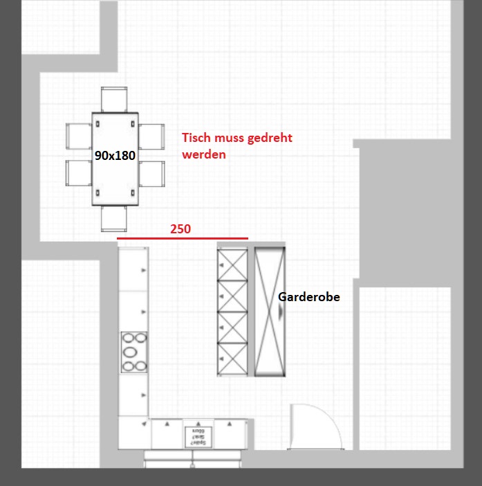

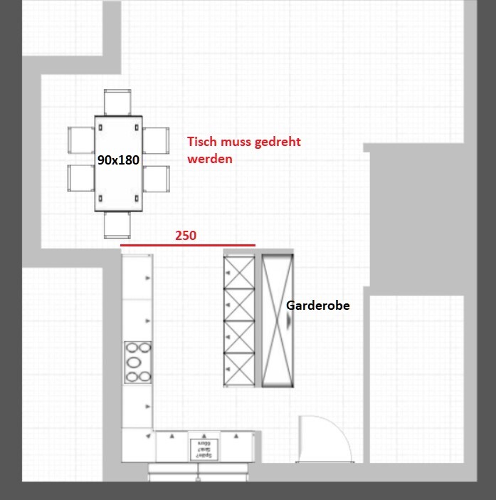

Küche ist unnötig breit, es fehlt die Garderobe, besser so
Grundriss Küche/Essbereich: Esstisch 90x180; Tisch muss gedreht werden; Garderobe.

und das ist der Rest planoben, 2m ab Nischenecke, 1 kleines Kästchen sind 10cm
