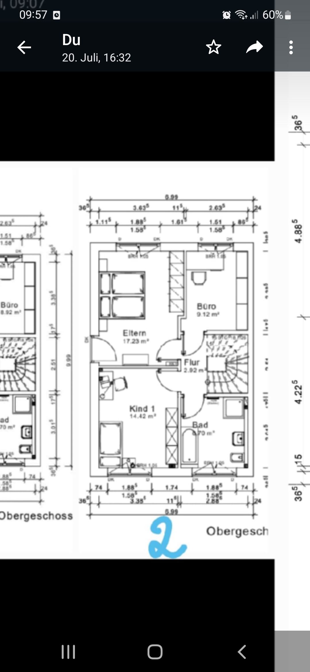

Ja, einen hab ich noch:
Schlafzimmer einfach schmaler machen und Bett drehen. Leider kann ich die Maße jetzt nicht exakt sagen. Das wüßte man gern genau, ob das noch bequem neben dem Bett begehbar ist. Rein optisch würde es gehen, denke ich und der 3m Schrank ist jetzt auch wieder eine Option.
Hier wird das Büro aber dadurch sehr klein, noch kleiner, als es bei meinem.Plan schon ist. Dann möchte ich das Fenster, wo du jetzt das Bett drangesteölt hast aufarbeiten Fall rausnehmen und das Bett nicht ans Fenster stellen. Hier entsteht nun eine große Fläche die ungenutzt sein wird, nicht praktisch ist, wenn wir Kinder haben wollen wir ein Bett dranshellen können ubd für Kommode/schminke ist auch kein Platz.
Also die Version geht für mich nicht.

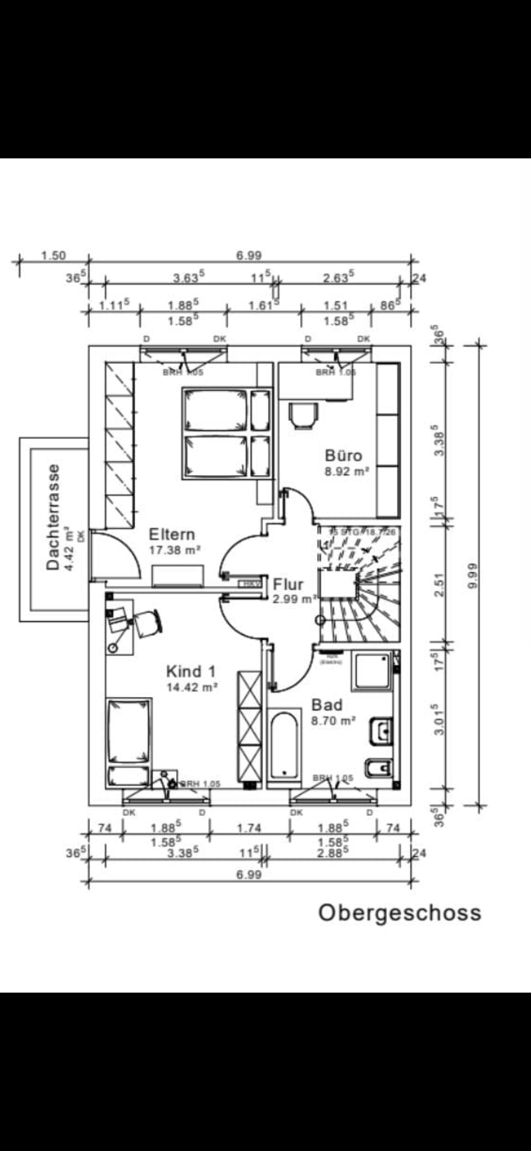

Ich schicke euch mal eine andere Variante, die die Architektin mir geschickt hatte,...
Bett und Schrank will ich tauschen, weil ich es schönr finde, auf das Bett und. Ich Schrank schauen zu können, wenn man rein kommt... das wäre möglich, Schrank dann halt nur bis 250 auch kein Problem, der Haken nur, die Zimmertür Büro war sehr schmal.
Grundriss Obergeschoss mit Eltern, Kind 1, Büro, Bad, Flur und Dachterrasse.
Dann lass dir mal die echte Durchgangsbreite dieser Bürotür berechnen. Nicht das Rohbauloch. Und dann prüfe, ob du Schrank, Tisch usw. da noch hinein bekommst.
Wäre es nicht vielleicht auch eine sinnvolle Idee, den Studiobereich im DG als Elternschlafzimmer zu planen und die 3 Räume im OG halbwegs gleichgroß zu gestalten und quasi mal als Kinderetage vorzusehen?
Bauherrin123
Ja das schon, aber finde es trotzdem komisch. Sie hatte es ja eingezeichnet. Die schmalste Tür, die man dafür haben darf, wäre 60cm Breit oder 63... weiß es nicht mehr, das wäre bei mit in der Wohnung die WC Tür. Im.WC ist es mir ehrlichgesagt noch nie aufgefallen, dass die Tür so schmal ist, aber irgendwie will ich das für ein Büro trotzdem nicht haben. Aber mit der schmalen Tür ist alles so,. Wie ich es gerne hätte, nur die Tür ist dann schmal. Alternative Moment gibt es doch noch eine...Moment ich schicke sie euch
Wobei die Variante, ja ähnlich ist wenn man nach innen die Tür aufmacht, von jemanden der sie mir bereits aufgezeichnet hatte....mit dem.Bogen...wo ich auf der Baustelle parat sein soll, wenn es gemacht wird, dass es dann auch passt.
Die Aufteilung der Zimmer, das es Elternzimmer Wird, usw. Will ich nicht ändern... ich suche nach einer Optimalen Lösung wegen der Tür...
Obergeschoss Grundriss: Eltern, Kind 1, Büro, Flur, Bad; Größen in m².
Ähm, ne. Das Büro ist größer geworden.
Hier hat wohl die Autokorrektur zugeschlagen. Bei dem Kauderwelsch kann ich nicht ganz folgen.
Okay, das hab ich verstanden. :)
Ah, die Variante mit der Zwergentür. Vermutlich 66er Breite - hat sie lieber nicht dran geschrieben. Verständlich. ;)
Nun, wenn die Zimmer nicht geändert werden sollen, könnte man evtl. an der Treppe rütteln. Es geht ja hier nur um eine Stufe am Treppenaustritt, schätze ich. Ist die Frage, ob man die an anderer Stelle abzweigen kann. Aber ich hab das Gefühl, das wird noch schwieriger...
