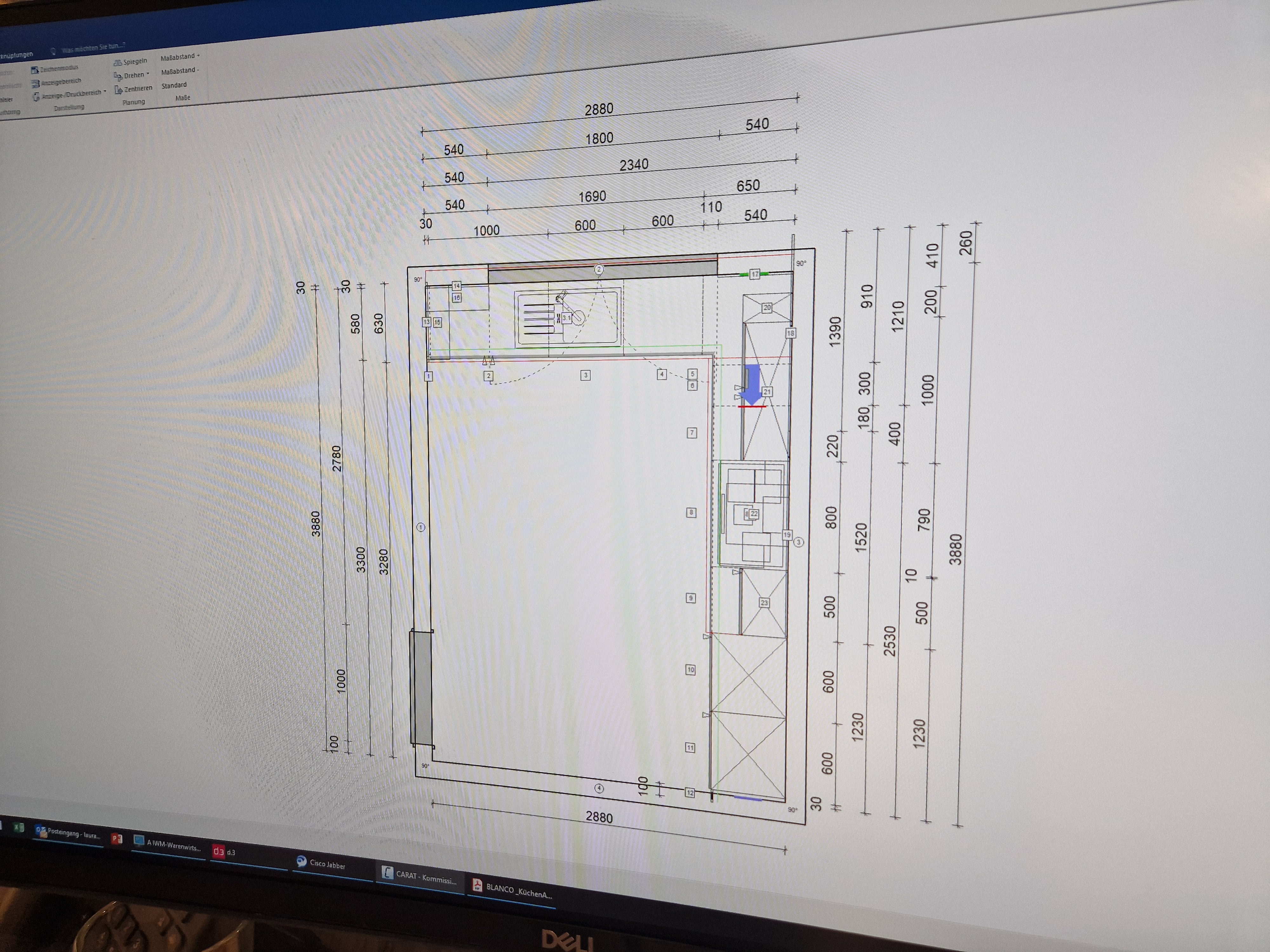

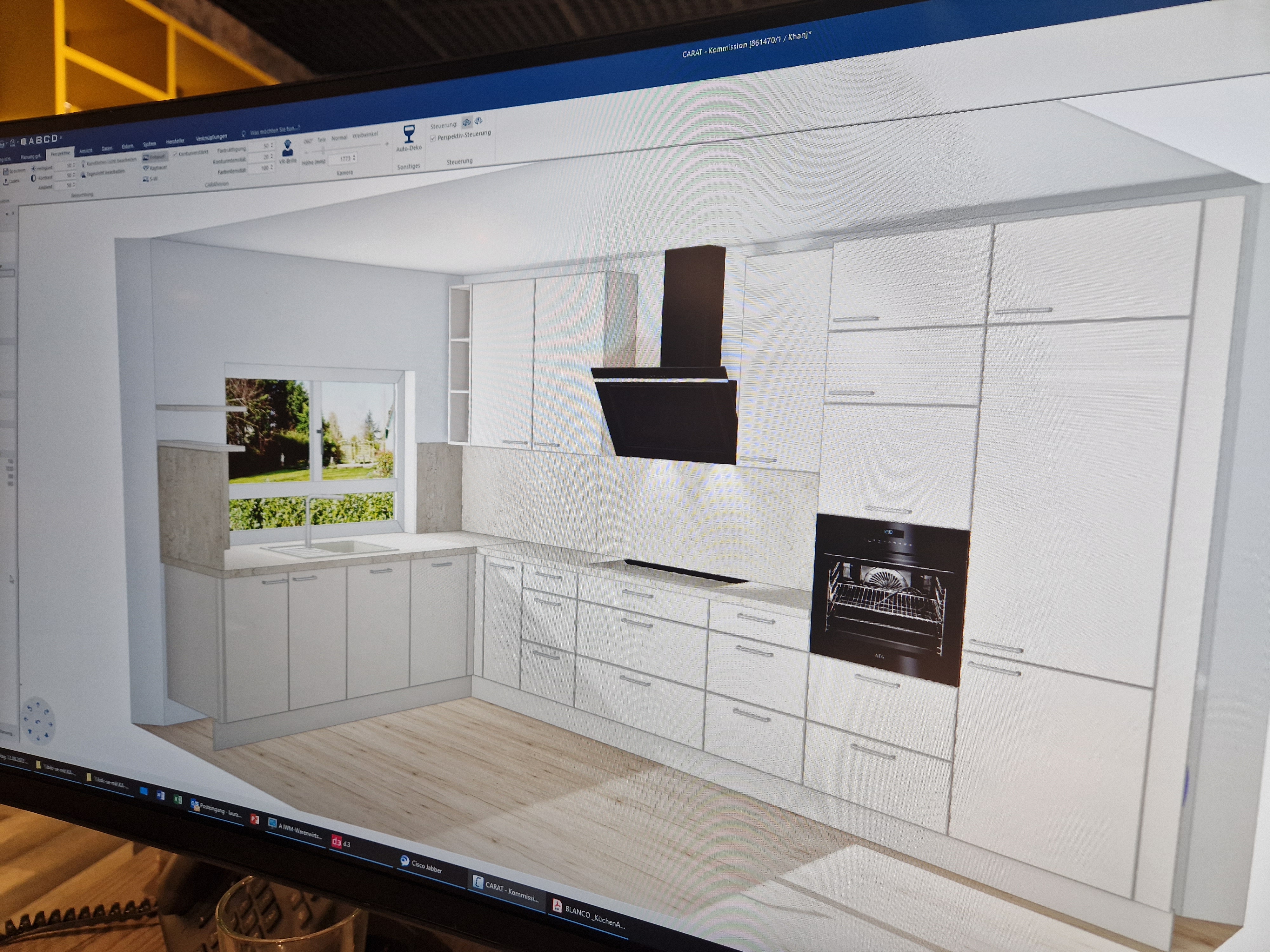

Bertram100
Hier noch dir Bilder der Küche, wie sie wird...
Du hast nicht allzu viel zusammenhängende Arbeitsfläche und der linke Unterschrank von der langen Seite ist vermutlich ein Apothekerschrank mit 2 Ebenen zum Ausziehen (vermute ich mal). Die Schränke sind auf jeden Falle extra teuer mit extra wenig Nutzfläche. Wo ist denn der Geschirrspüler eingeplant?
Bauherrin123
Der Geschirrspüler ist direkt neben dem Apothekerschrank. Meinst du die Arbeitsfläche reicht nicht links vom Herd und um die Ecke als zusammenhängene Arbeitsfläche? Den Apothkerschrank kann ich immer noch ersetzen durch einen normale Schrank. Es ging mir bei der Planung in erster Linie zu entscheiden wie das Fenster positinioniert werden soll, also ob mittig oder sonst wie,... höhe kann man noch ändern beim Wekrvertrag und ob ich genug Stauraum habe und es mit reicht mit den Schränken.
