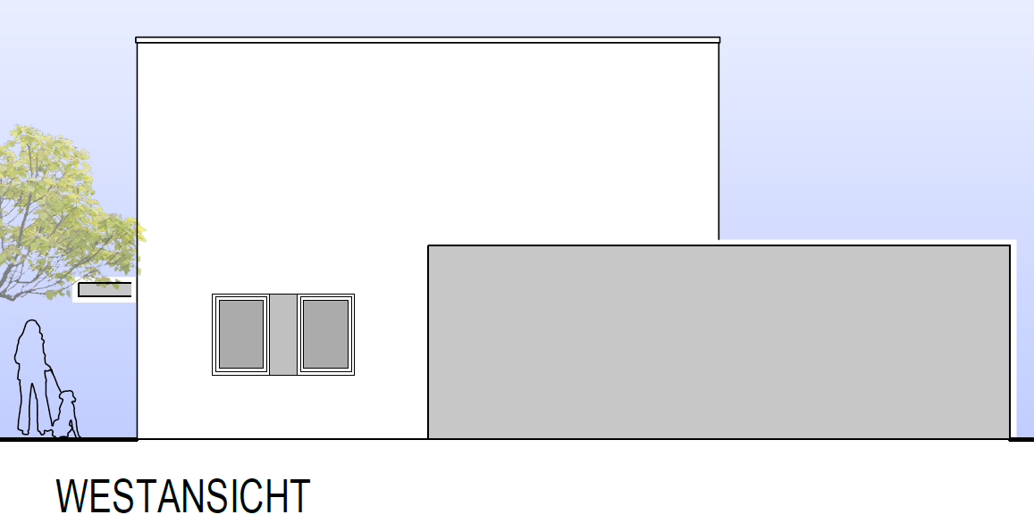

  • Die 9 m Garage auf der Ost-Seite wäre sicherlich Licht-technisch der beste Ort, eine Platzierung auf der West-Seite wäre aber auch denkbar. Denkbar wäre auch eine 6 m Garage und den Anbau (für Gartenmöbel, Rasenmäher, Fahrräder, usw.) woanders hinzustellen. Da es aber auch Sinn macht vor der Garage auch noch einen Stellplatz zu haben, würde eine 6 m Garage bei einem 5,0-6 m Stellplatz quasi am Ende des Haus enden. Man würde somit nicht wirklich was gewinnen.

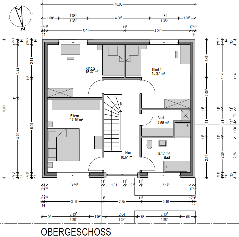

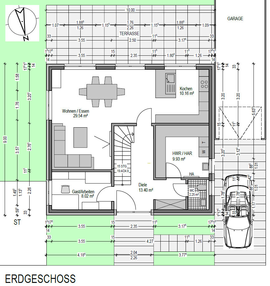

Grundriss des BT (Bilder enden mit 295772-295772-5.png)
Hausentwurf, warum ist der Entwurf so geworden, wie er jetzt ist?
  • Architekt des BT, der Grundriss baut auf dem Signus von Kern-Haus auf.
  • Von der Grundstruktur gefällt es uns soweit.

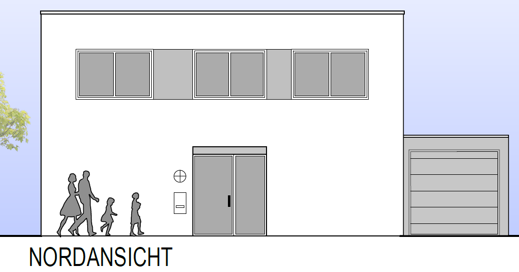

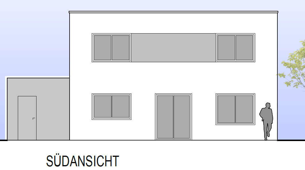

  • Die Hauseingangsseite mit der Eingangstür und den Fenstern oben drüber empfinden wir im Vergleich zum Standard-Grundriss wesentlich einladender.
  • Ist die Eingangstür nicht zu groß eingezeichnet?
  • Die Tür zum Wohnzimmer ist nicht optimal. Je nach Gestaltung der Küche würde diese geöffnet im Weg stehen.
  • Beim Küchenfenster würde doch eine Brüstung von 1,01 m ausreichen, oder? Das linke Fenster im Essbereich zur Terrasse hin könnte vielleicht auch eher ein Bodentiefes werden. Sieht optisch von außen vielleicht nicht ganz symmetrisch aus, aber von innen wäre es im Essbereich gleich.
  • Durch die ¼-Treppe mit einer Stufe im Austritt wurde die benötigte Fläche in der Diele dem TV-Bereich weggenommen. Ist der TV-Bereich noch groß genug?
  • Durch die ¼-Treppe mit einer Stufe im Austritt ist die Diele zudem recht groß. Wie könnte man diese Fläche, insbesondere unter der Treppe, besser nutzen? Auch mit einem Einbauschrank oder einem Abstellraum (von wo aus zugänglich)? Wir hatten auch schon einmal mit dem Gedanken gespielt die Treppe um 180° zu drehen und den Bereich unter der Treppe im Eingangsbereich als Garderobe (Einbauschrank) zu nutzen. Aber was macht man dann mit der Tür zum Wohnzimmer? Und schaut es aus, wenn man ins Haus kommt und man schaut direkt auf einen Schrank? Anderseits würde es sich vielleicht auch anbieten die Eingangstür mit dem Fensterelement zu tauschen.
  • Beim Hauswirtschaftsraum ist eine 73,5er-Tür. Reicht dies aus oder wäre eine 85er-Tür nicht vorteilhafter?
  • Beim WC würden wir die Tür vielleicht eher ins WC hinein öffnen und dort dann die Toilette und das Waschbecken tauschen.
  • Die beiden Bett-Nischen in den Kinderzimmern finden wir auf den Ersten Blick nicht so optimal. Zum Einen passt hier nur ein breiteres Bett hinein und das andere Kind müsste später ein größeres Bett woanders hinstellen (wenn es nicht halb unter dem Fenster schlafen möchte), zum Anderen sieht man aus dieser Nische nicht wer ins Zimmer kommt. Vielleicht bietet sich diese tiefe Nische auch für den Zugang und ggf. auf Kopf ein Kleiderschrank an. Oder aber die Zwischenwand wird noch ein wenig nach planlinks (mittig der beiden Fenster) geschoben, so dass in beiden Kinderzimmern planmäßig ein Bett in die Nische passt und ein größeres Bett dann etwas herausragen würde.
  • Der Abstellraum könnte vielleicht noch ein bisschen schmaler werden, zugunsten des Bads. Vielleicht sähe es schöner aus, wenn man auch hier eine 85er-Tür verwendet?
  • Bei der Heiztechnik läuft es wohl auf eine Fußbodenheizung mit einem Gas-Brennwertkessel mit Solarspeicher zur Warmwasserunterstützung hinaus.

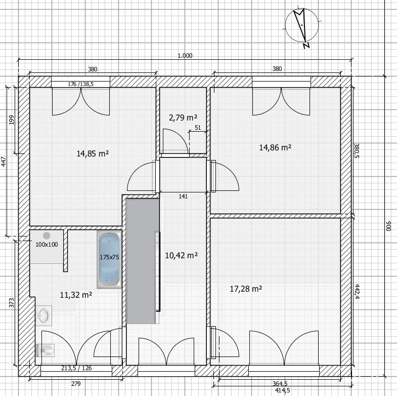

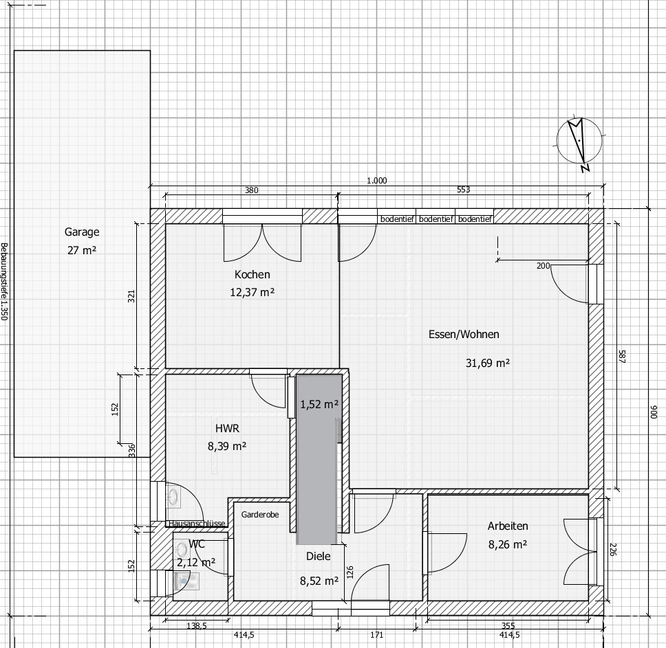

Eigener Grundriss 1 (Bilder enden mit 295772-6-295772-7.png)
  • Do-it-Yourself … da uns die Grundstruktur vom BT und Signus nicht loslässt, habe ich auch noch ein wenig gezeichnet. Der Zugang zum Hauswirtschaftsraum wurde in die Küche verlagert und in die Diele eine 1,25 m breite Garderobe als Einbauschrank eingeplant.
  • Vielleicht müsste die Treppe noch ein bisschen weiter nach planlinks um den Bereich Wohnen/Essen etwas größer zu bekommen. Hierfür könnte man das WC schmaler und ggf. etwas länger machen.
  • Der quadratische Raum Essen/Wohnen wirkt so, als wenn dieser später nicht optimal genutzt werden könnte. Der Bereich zwischen TV und Couch ist zudem mit 5,87 m nicht gerade nah.
  • Im OG ist der Flur vielleicht noch ein wenig zu breit (bedingt durch den Abstellraum). Hier könnte man die Wand zwischen Abstellraum und dem linken Kinderzimmer etwas weiter nach planlinks verschieben. Dies würde dann aber für die Tür zum Kinderzimmer bedeuten, dass diese nicht bündig mit der Treppenbrüstung wäre, sondern etwas hinter der Wand am Treppenende verschwindet. Oder könnte man dies lösen indem man an der letzten Stufe eine Brüstung zum linken Kinderzimmer setzt (ansatzweise so wir beim Grundriss des BT)? Anderseits würde ein solch breiter Flur die Möglichkeit geben 30-40 cm schmale Sideboards zu stellen.
  • Die Gestaltung von WC und Bad kann man vielleicht auch anders lösen.
  • Fenster und Türen sind noch nicht fix und könnten sicherlich noch besser platziert werden.
  • Der Eingangsbereich gefällt uns durch die beiden äußeren Fenster oben besser.

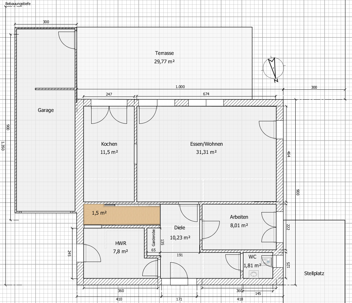

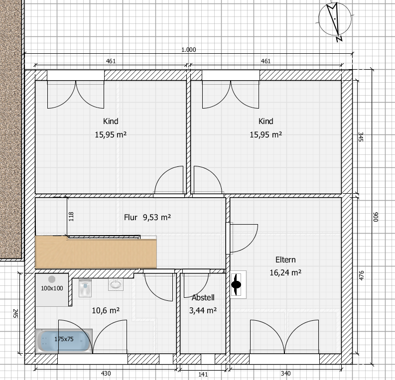

Eigener Grundriss 2 (Bilder enden mit 295772-8-295772-9.png)
  • Do-it-Yourself … Wir sahen uns noch einmal alle Grundrisse an und stolperten über den Grundriss mit der 90° gedrehten Treppe. Diesen Grundriss verlängerte ich auf 9 m Tiefe und versetze die Treppe.
  • Ich finde diesen Grundriss sehr variabel, da die Mittelachse je nach Bedarf verschoben werden kann. Gleiches gilt für die Vertikale, also den Hauswirtschaftsraum und das Arbeitszimmer.
  • Bei der Positionierung der Treppe finde ich gut, dass man oben hinter der Mittelachse herauskommt und so große gerade Räume zum Süden als auch auf die andere Seite bekommen kann.
  • Ich habe auch überlegt, ob man eine andere Treppe verwenden könnte, aber irgendwie keinen optimalen Standort gefunden bzw. würde dies dann bedeuten, dass es oben im Flur wahrscheinlich kein Fenster geben würde.
  • Die Küche könnte man vielleicht auch offen gestalten. Anderseits wäre es die von uns gewünschte geschlossene Küche. Von den Maßen her sollte es auch nicht schlauchig wirken.
  • Die Diele ist vielleicht noch ein wenig zu groß. Insbesondere der Bereich vorm WC. Anderseits passt dort vielleicht noch schmales Sideboard, ein Spiegel oder die Tagesgarderobe hin.
  • Die Kinderzimmer sind vielleicht ein bisschen zu groß. Man könnte die Mittelachse inkl. Treppe ca. 20 cm in Richtung Garten verschieben, aber dann würde auch der Bereich Essen/Wohnen und Kochen schmaler werden.
  • Das Elternzimmer ist vielleicht ein bisschen zu schmal, wenn man planrechts das Bett und auf der gegenüberliegenden Seite noch ein Sideboard mit TV hinstellen würde?
  • Ob der Treppenüberstand ausreicht, um von dieser Fläche ins Bad zu kommen, müsste man sich im Detail noch einmal ansehen.
  • Der Eingangsbereich gefällt uns durch die beiden äußeren Fenster oben besser. Ob man neben der Eingangstür je 2 schmale Fenster setzt oder ein größeres und dafür dann wahrscheinlich keines auf einer Linie oben drüber setzt, müsste man sich im Detail noch einmal ansehen.

Hast du in allen Grundrissen einmal maßstabsgetreu die vorhandenen bzw. gewünschten Möbeln eingezeichnet?
EG gefällt mir das erste persönlich am Besten. Die Hauswirtschaftsraum Türe kann man etwas näher an die Küche verlegen. Direkter Zugang zur Küche braucht es nicht. Lieber einen anständigen Vorratsschrank hinstellen.
Von den OG reißt mich keines vom Hocker
Irgendwie kommt das ganze mir etwas konfus vor. Nimm doch einen Grundriss, Bleistift und MM Papier. Zeichne Möbel ein, versetze eine Türe.
Du schreibst ausführlich was ins Arbeitszimmer kommt. Einzeichnen

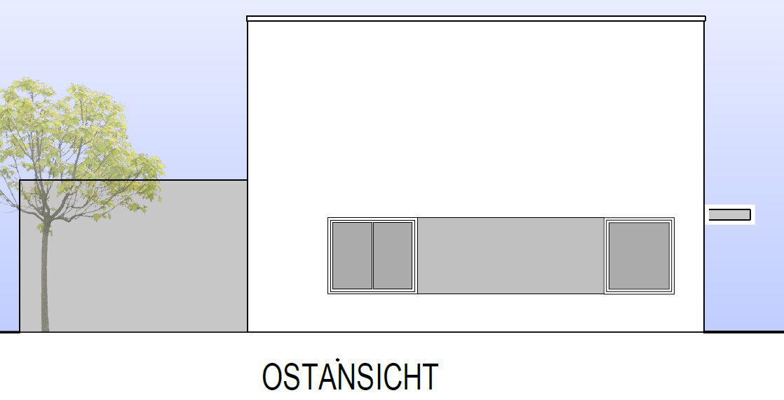

Wäre ein Fenster auf der Ost-Seite nicht genauso effektiv wie auf der West-Seite?
Nein, weil Nachmittags/abends ist man zuhause
Und der Gedanke dann auf der Ost-Seite einen sehr langen Grünstreifen zu haben macht es uns gedanklich nicht einfacher.
Habt ihr den Streifen lieber auf der Westseite statt im Osten? Bei einem Haus von 10 Meter Breite hättet Ihr zwei! Streifen minus Garage, dafür Fensterverlust. Ist gehupft wie gesprungen: entweder Streifen, also 3 Meter breite Nutzfläche (es gibt ja schlimmeres) oder keine Fenster
