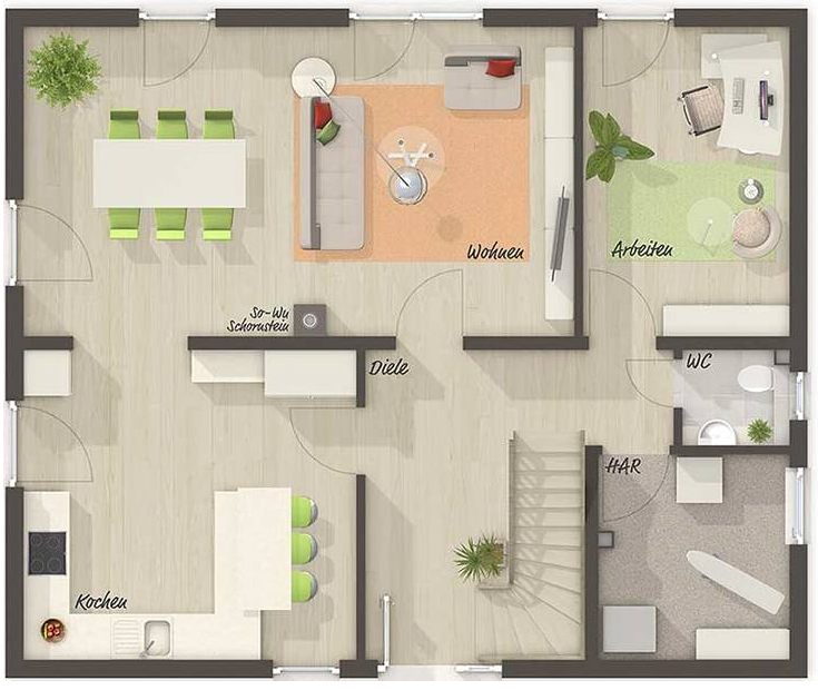

Wurde schon mal eine Variante des Flair 152 von Town & Country in den Raum geworfen? Der Grundriss wäre nämlich auch ähnlich und gibt es oben mit 3 oder 4 Räumen+ Bad...man muss ja nicht immer das Rad neu erfinden.

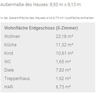

Letztendlich soll das Haus 10 Meter breit und 9 Meter tief werden, abzüglich Außenwand bedeutet dies innen 9,34 x 8,34 Meter.
Die bewohnten Zimmer (Wohnzimmer, Küche bzw. alternativ das Arbeitszimmer) sollen zum Garten. Irgendwo muss im EG noch der Hauswirtschaftsraum, ein WC und die Treppe hin. Da gibt es aus meinem Blickwinkel nicht so viele Möglichkeiten. Oder hast Du eine passende Grundriss-Idee für mich?

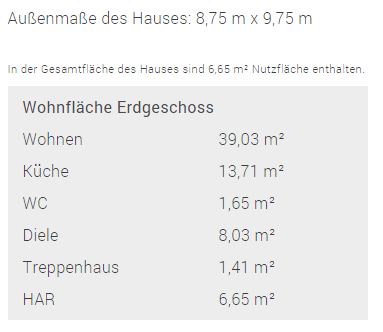

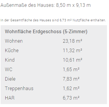

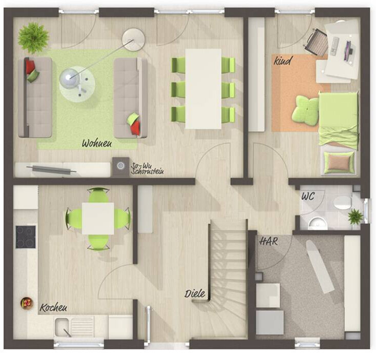

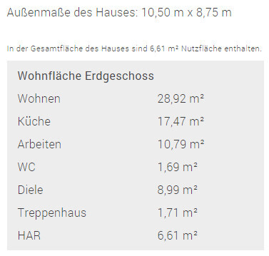

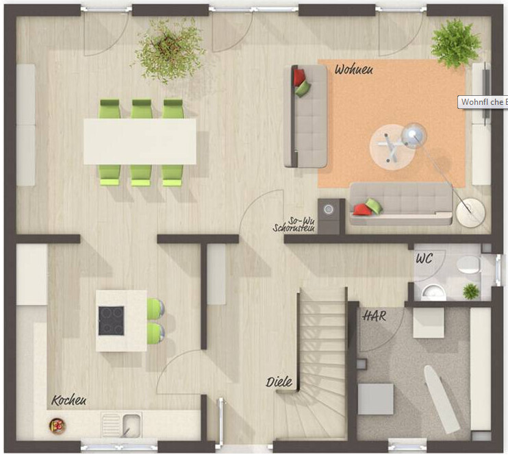

Man kann doch einfach dem Flair 152 links 50 Zentimeter der eh großzügigen Küche nehmen. Im Gegenzug spendiert man dem Wohnzimmer noch 25 Zentimeter in der Tiefe.
Oder man nimmt das Flair 125, das ist 9,75 Meter breit.
Oder man nimmt das Flair 110, das ist 9,13 Meter breit.
Wenn man sich alle 3 Flairs nebeneinander legt, dann sieht es doch so aus, als wenn die rechte Hälfte (Hauswirtschaftsraum, WC, Arbeitszimmer) immer sehr ähnlich von der Größe her ist. Demnach wird doch nur die linke Hälfte je nach Haustyp großzügiger.
Flair 152:
Offene Wohnung mit Küche, Essbereich, Wohnzimmer, Arbeitszimmer, Diele, WC, HAR und Treppe.
Grundriss Erdgeschoss eines Hauses mit Wohnzimmer, Küche, Arbeiten, Diele, WC und Treppenhaus
Flair 125 (ohne Arbeitszimmer):
Grundriss einer modernen Wohnung mit Küche, Essbereich, Wohnzimmer, Diele, WC und HAR.
Übersicht der Erdgeschoss-Wohnflächen mit Wohnen, Küche, WC, Diele, Treppenhaus und HAR
Flair 110:
Grundriss einer Wohnung mit Wohnzimmer, Küche, Essbereich, Flur, Kinderzimmer, WC, Diele
2D Grundriss Erdgeschoss eines Hauses mit Wohnzimmer, Küche, Kind und Treppenhaus

Beispielgrundrisse ohne Maße, eigene Grundrisse ohne Möblierung und mit orientierungslos dargestellten Treppengrundflächen erschweren den Mitdiskutanten das Sichhineinversetzen. Und Du selbst hat auch nicht das Gespür für die Dimensionen: 10,00 m sind nicht 7 cm weniger als 10,72 m. Als ich Dich darauf hinwies, hast Du es als Ablesefehler bemerkt. Das sind aber satte 65 cm Unterschied, die hättest Du im Dimensionsgefühl merken müssen.
Nimm den Grundriss vom BU
Zeichne deine Möblierung ein, verschiebe was nicht passt.
Es nutzt nichts 105 halbe nicht passende Grundrisse anzubringen
So bist du nächstes Jahr nicht weiter
Das Haus und das Grundstück wird nicht größer
Mit den Rahmen und Anforderungen geht es ohne Kompromisse nicht
