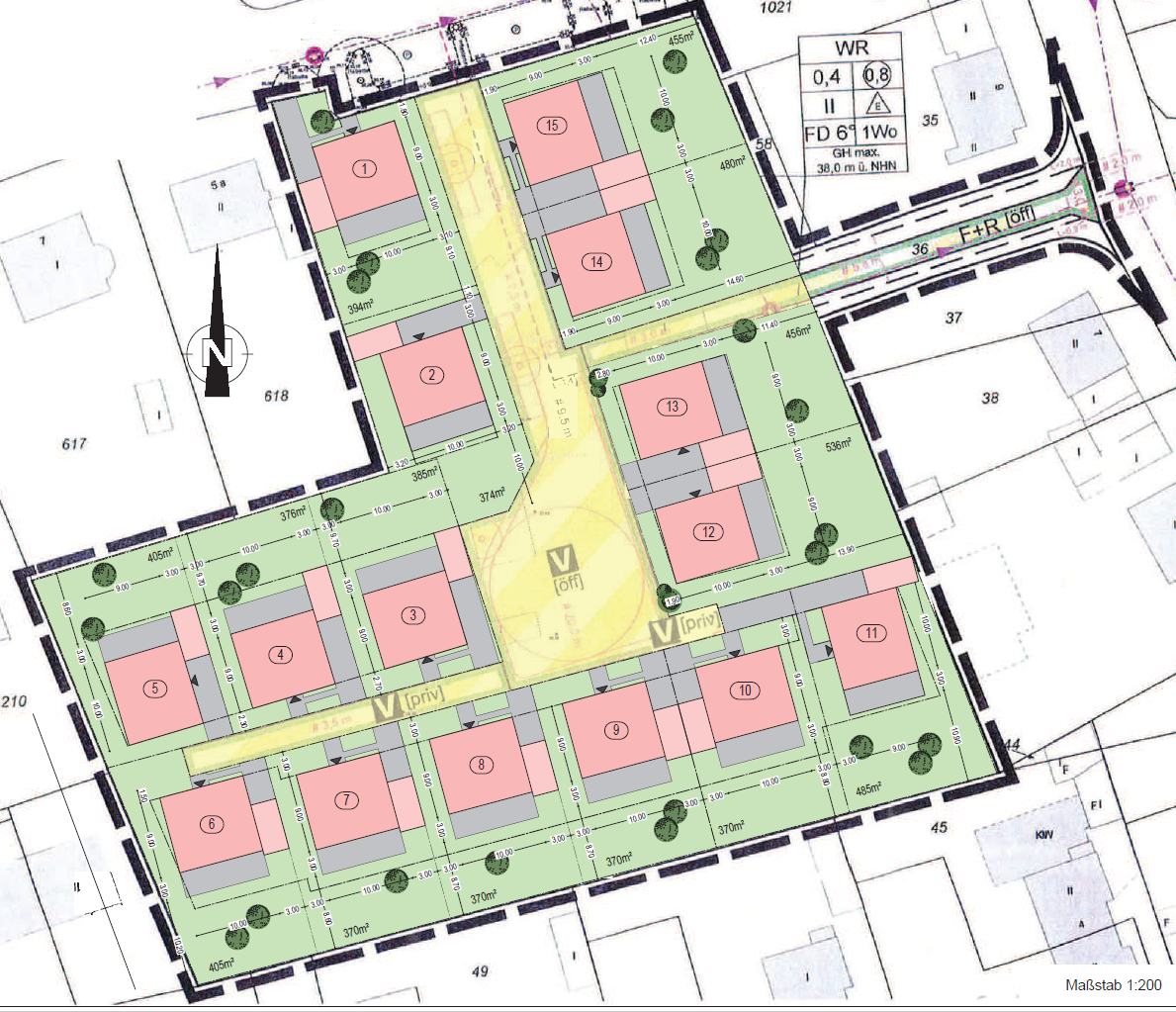

Dort steht aber nicht, dass die Garage auch östlich oder an andere Position dürfte. Leider sind die Zahlen auf Deinem Lageplan alle nicht lesbar - Auflösung zu schlecht. Deshalb schwer einzuschätzen.
Sorry, anbei hoffentlich noch einmal in einer besseren Auflösung. Der 3,5 m breite Privatweg war ursprünglich nur bis zur Mitte von Haus 10 vorgesehen. Dieser wird nun bis zur Grundstücksgrenze von Haus 11 verlängert. Somit hat man die Option links neben Haus 10 auch ein Auto abzustellen).

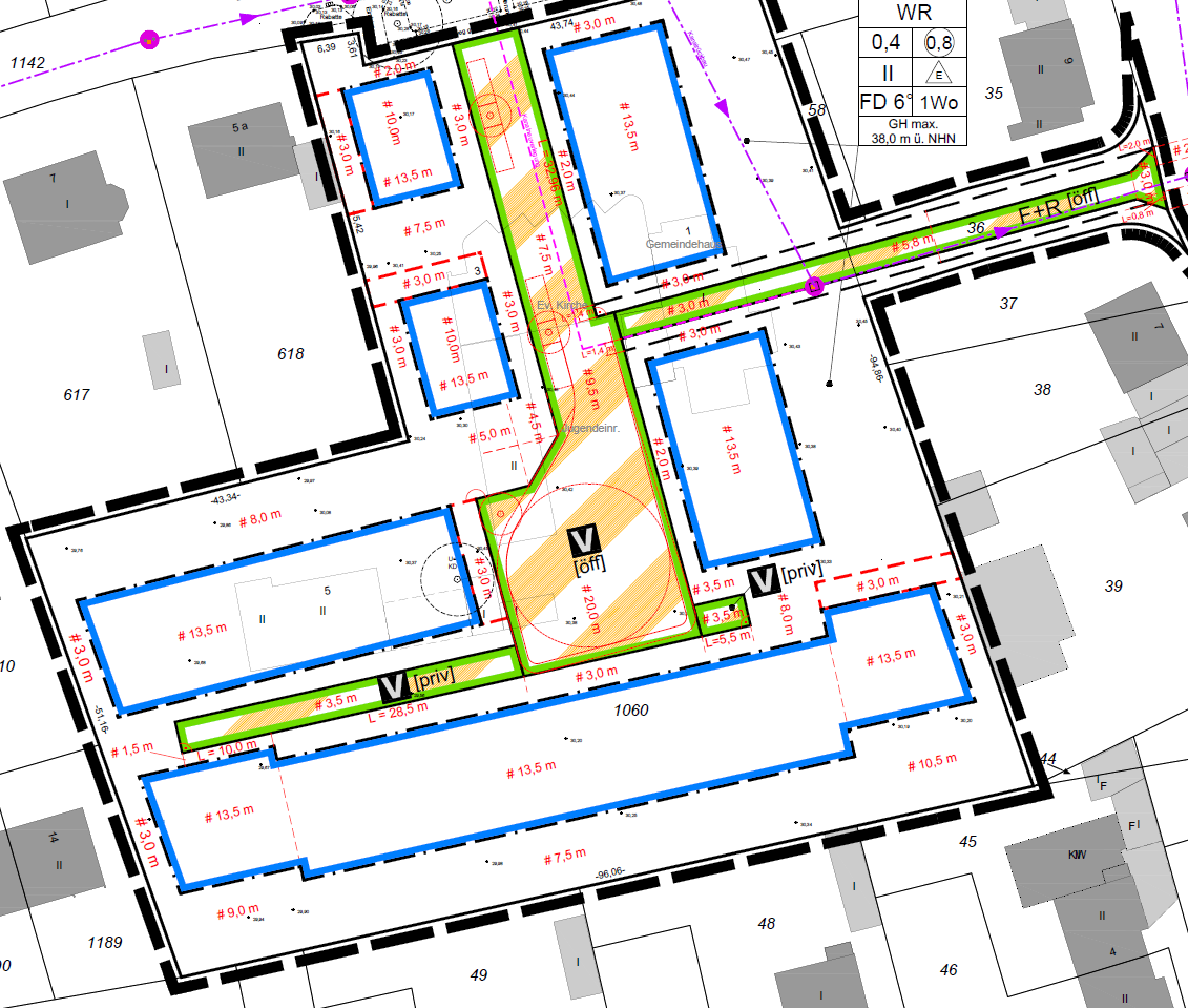

Des Weiteren packe ich den Bebauungsplan mal dazu. Wenn ich die Begründung richtig lesen, dann dürfen Garagen usw. nur im Bebauungsfenster oder aber in den für Garagen, Carports und Stellplätzen festgelegten Flächen (diese wären bei den Häusern 1, 2, 3 und 11).
Anders gefragt, warum ist die Zufahrt zum Nachbarn 11 enger als zum Nachbar 9? Wenn Nachbar 9 seinen Gartenzaun bis vor zieht, ist das für mich gleichwertig, als wenn Nachbar 11 das tut.
Bei der Garage neben Haus 9 könnte man quasi fast gerade reinfahren. Wenn die Garage auf der linken Seite (Osten) steht, dann darf man einmal rechts um die Ecke fahren.

StanSch hat sich in diese 10 Meter verknallt, dazu eine kleine Paranoia vor dem nahen Haus des Nachbarn, das seine Westseite in völliger Dunkelheit stehen lässt
Wir (meine Frau noch weniger als ich) können es uns irgendwie nicht so recht vorstellen unsere Terrasse zwischen unserer Hauswand und der Garage des Nachbarn zu drücken, wobei 5-6 Meter so viel sind, wie manche Reihenmittelhaus und Doppelhaushälfte haben .

Der besteht auch aus textlichen Satzungen
Was ich gefunden habe:
Anforderungen an Stellplätze
  • Stellplatz-Breite: Garagen - 2,50m, Carports ohne Wände - 2,30m, Garagen oder Carports mit nur einer Seitenwand - 2,40m
  • Stellplatz-Tiefe (Länge): min. 5,00m
Grenzbebauung
  • 9,00m Grenzbebauung zulässig, wenn die mittlere Höhe kleiner als 3,00m ist und die Abstellkammer (bei Carports) kleiner als 7,5m² ist, maximal dürfen 15,00m bebaut werden
  • andernfalls 3,00m Abstand zur Grenze
  • in Abstandsflächen von Gebäuden darf gebaut werden, wenn dies 1,00 - 3,00m von der Grenze weg ist
Soll für NW gelten.
