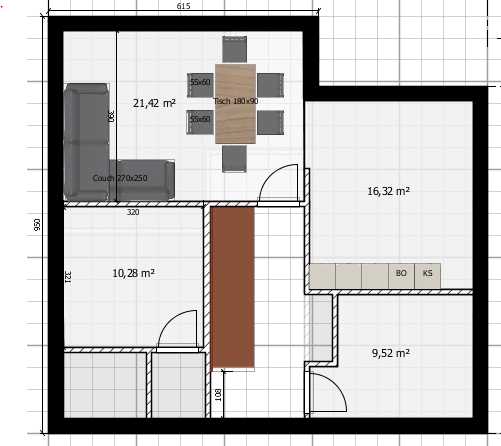

So, habe den Plan mal nachgezeichnet mit den Wänden des BT. Irgendwie haut das vorne und hinten nicht hin.
Grundriss einer Wohnung: Wohnzimmer mit Couch, Esstisch, Flur, weitere Zimmer.
Wohn-/Essbereich und Küche zusammen ca. 37 m². Egal ob man nun die Küche in den separaten Bereich oder großen Bereich packt, zusammen mit dem Esstisch wird es ganz schön eng .
