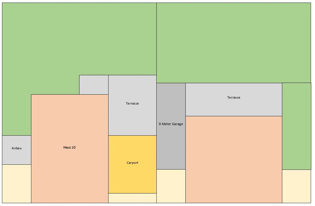

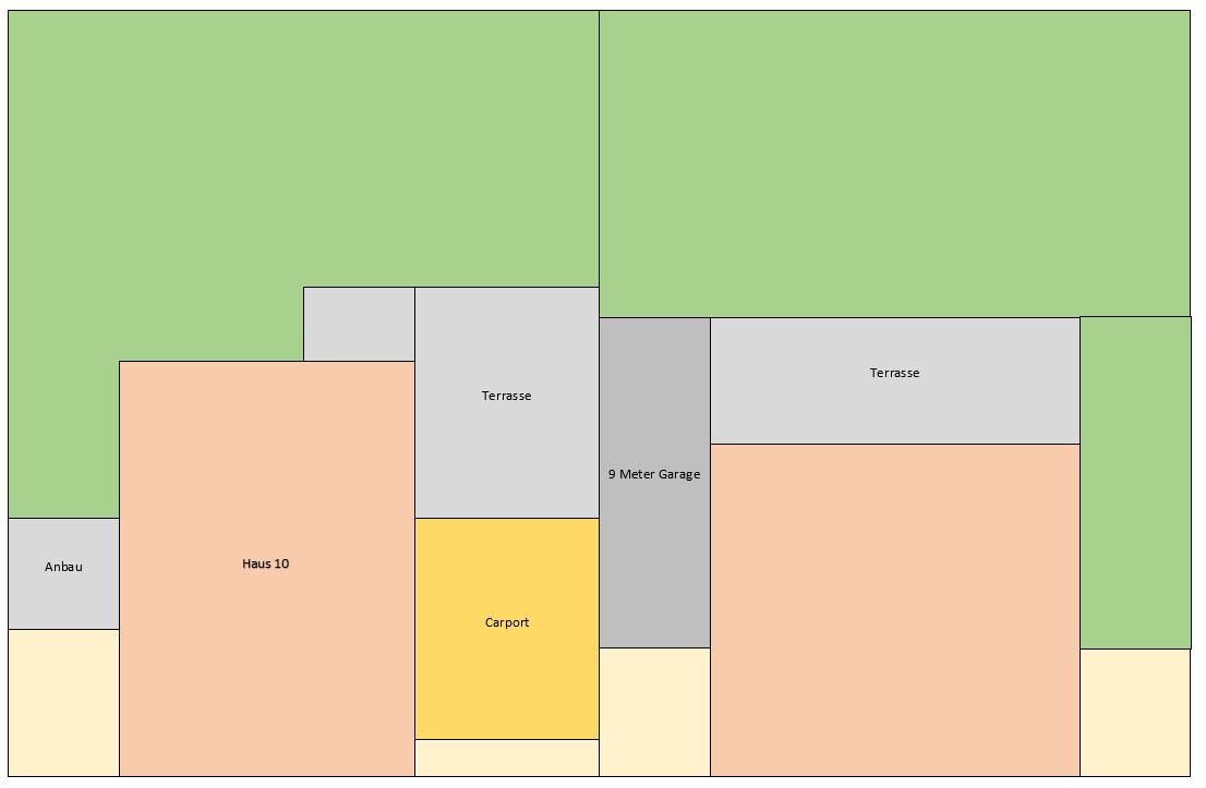

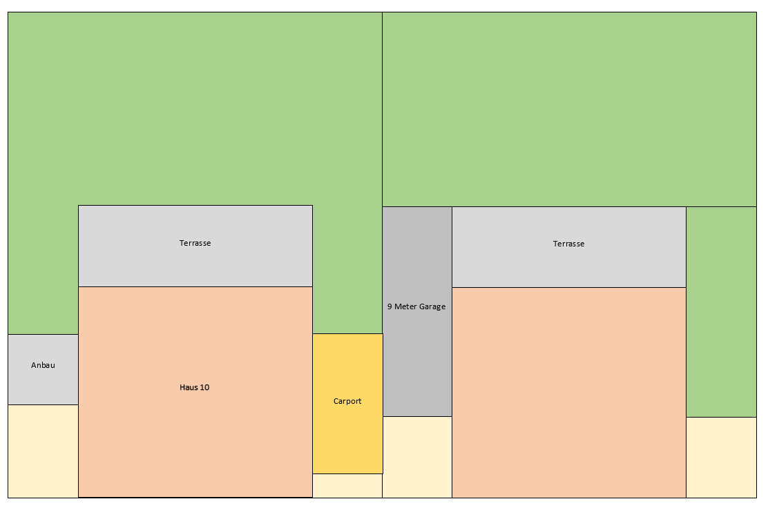

Hier noch einmal die beiden Varianten gegenübergestellt.
Bei der 8x11,25 Variante kommen bei einer 2 m Terrasse auf Kopf noch 7,5 m grün in Richtung Süd, bei der 10x9 Variante und einer 3,5 m Terrasse auf Kopf wären es ca. 8,3 m grün .
Bei einem solch breitem Carport und einer Terrasse dahinter frage ich mich, ob man da nicht ein wenig auf dem Präsentierteller sitzt?
Klar, man kann sich eine Hecke oder sonst was dazwischen machen, aber es können einem alle aus dem Wendehammer durch den Carport in den Garten und auf die Terrasse schauen.
