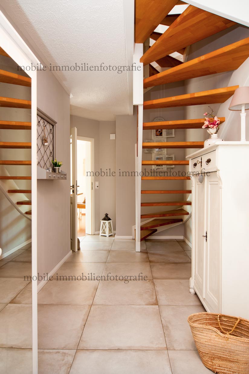

Optisch mag das stimmen. Praktisch ist aber was anderes..... In der Tat wirklich solche Treppen dann filigraner (vor allem dann, wenn die Treppe dunkel ist). Noch besser sind dann "schwebende" Stufen (nur an der Wand fixiert). Ist aber relativ teuer.
Wir wollten zuerst auch "schwebende Stufen". Neben teuer (ca. 2000€ / Stufe) hätte laut unserem Architekt auch eine 24er Betonwand die Stufen halten müssen. Leitungen in dieser Wand wären auch nicht möglich.
Geworden ist es eine Faltwerktreppe in dunkler Eiche mit Glaswand als Absturzsicherung. Durch das Glas wirkt es offen und verbreitert optisch den Flur (ca. 140cm).

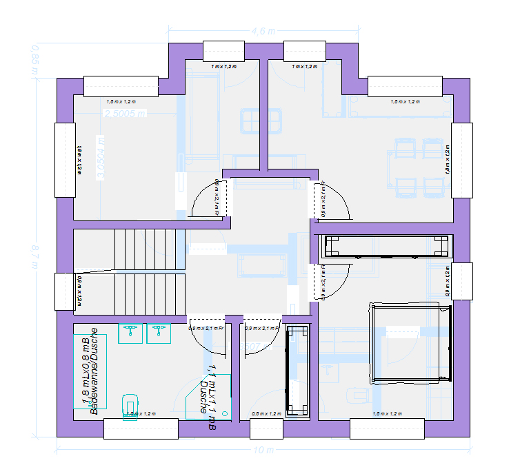

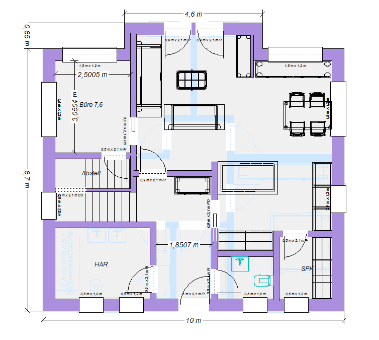

Ich wollte damit sagen: Dich für Mitdiskutanten verständlich auszudrücken - egal ob Wege oder Zwischenstadien betreffend - ist auf der Grafikebene m.E. offenbar nicht Deine Domäne; also gehe besser auf die Verbalebene (Sprache / Text / Codezeilen). Eine andere Art von Bildebene (Flußdiagramme) läge Dir vielleicht auch, beschränkte die Zahl der möglichen Mitdiskutanten aber erheblich.
Einen Teil von Fortschritten (Carport / Nebengelaß / Seitenfenster) hast Du ja quasi "trotzdem" geschafft. Aber für den nächsten Schritt (Treppe und das Darunter) sehe ich Dich entweder wieder eine Riege Mitdiskutanten ermüden bis verschleißen, oder Du suchst eine geeignete andere Kommunikationsebene, um Dich dem Weiterplaner mitzuteilen.
