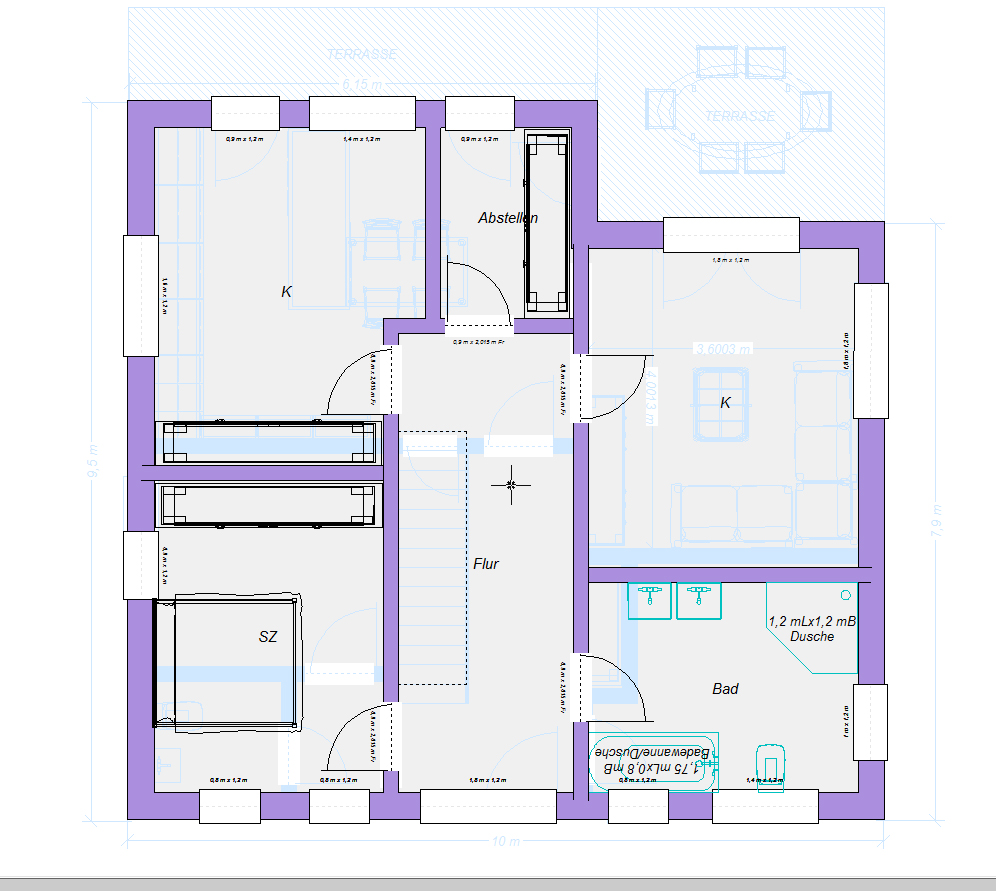

EG in 2 verschiedenen Varianten. In der ersten ist das WC was klein und irgendwie finde ich keinen Platz für die Garderobe (Einbauschrank). In der 2. Variante scheint mir die Garderobe etwas zu schmal zu sein. Oben der Abstellraum dürfte wohl etwas zu schmal sein.
Du bist wahrlich der Prinz auf der Erbse. Nimm´ es jetzt so mit der elenden zweiten Version des EG und mach´ endlich einen Haken dran. In ein Flair-Baufenster geht einfach keine Jette, aber nach Pareto ist jetzt der Status Silbermedaille erreicht !

Der Flur ist groß im Vergleich zu den anderen Zimmern.
Wohl wahr.
Allerdings ist das nicht die klügste Entscheidung.
Und die definierst Du?
aber warum vermisst Du denn den Garderobenschrank? Sprichst Du und definierst Du denn nicht die Wünsche für Euch?
Wenn ein Garderobenschrank gewünscht wird, dann sende ich die Kritik an den Architekten.
Der Wunsch ist bekannt.
Nach den Feiertagen werden wir unserer Anregungen adressieren. Vielleicht bekommen wir hier weitere oder gar Lösungsansätze?
Warum ist der wieder so schmal?
Das ist eine gute Frage.

Leider haben wir nur diesen neuen Grundriss bekommen.
Jetzt beschwert man sich schon, wenn man Vorschäge bekommt.
Neue Impulse wirst Du bei den starren 10x9 wohl nicht bekommen. Auch die Anordnung der Räume wird nicht mehr spektakulär anders werden können. Büro oben wurde mehrfach abgelehnt. Deswegen hast Du mittlerweile so ziemlich alles durch, denke ich.
Du kannst noch bissl um die Ecke denken, wenn Du wenigstens die "9" aufgibst. Vielleicht schaffst Du dann hier noch mal 40 Seiten. Aber ob das was bringt - ich glaube nicht.
