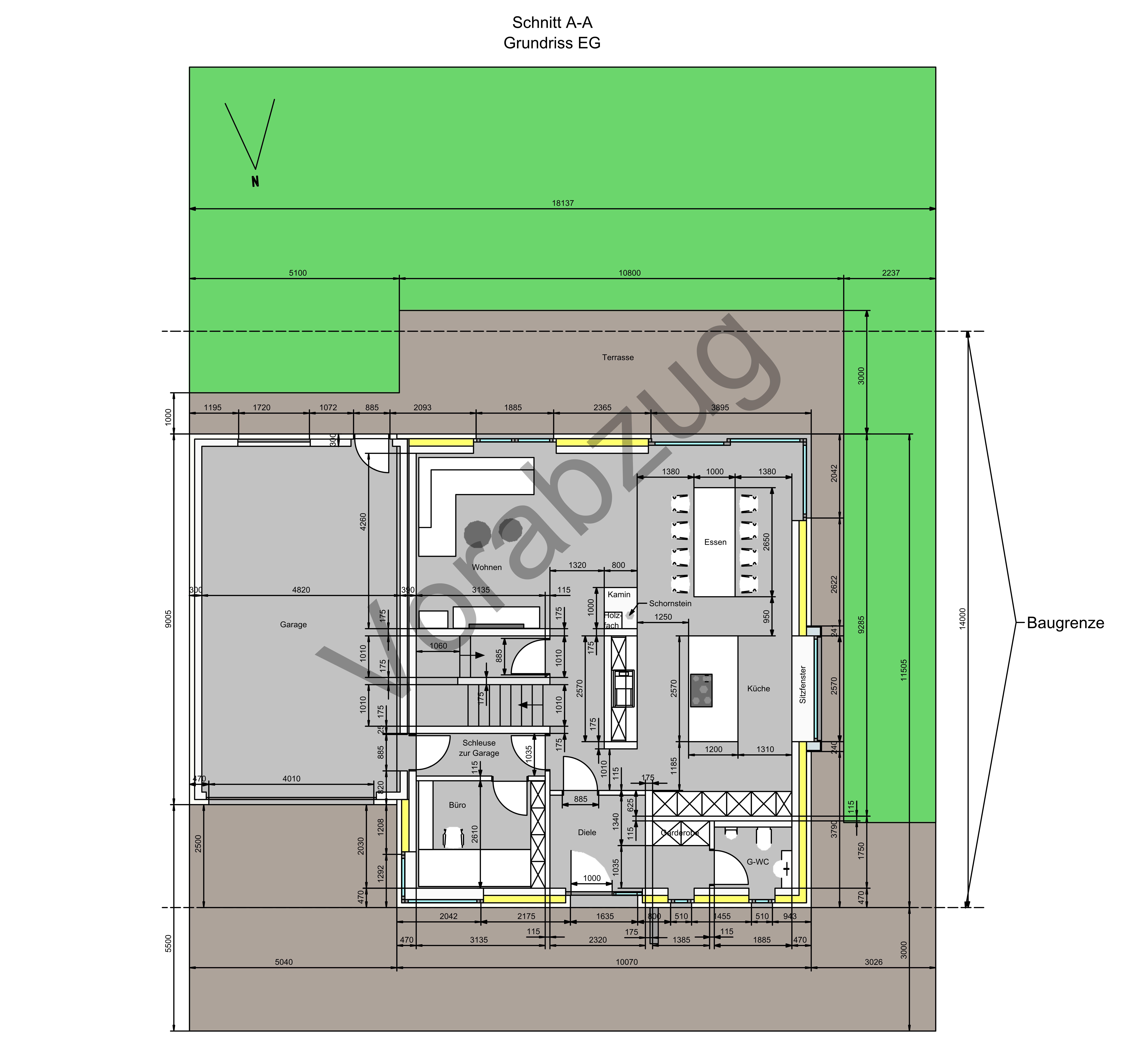

Ein freundliches „Hallo“ in die Runde 🙂
nach langem Warten haben wir endlich einen Bauplatz in einen Neubaugebiet kaufen können und möchten uns nun den Traum eines Eigenheims erfüllen. Wir beschäftigen uns nun schon seit ein paar Monaten mit dem für uns optimalen Grundriss. Wir sind mit dem Ergebnis soweit ganz zufrieden.
Was ist generell zum Grundriss zu sagen? Was gefällt euch gut oder wo seht ihr Verbesserungsbedarf? Wir lesen uns zwar schon einige Zeit ein und sind fleißige, stille Mitleser hier im Forum, aber wir denken, ihr seht vielleicht eher die Stellen, wo man nochmal nachbessern könnte. Wo seht ihr Schwächen? Wir freuen uns auf konstruktive Kritik und eure Rückmeldungen!
Im Voraus herzlichen Dank!
Größe des Grundstücks: 435 m²
Hang: nein
Grundflächenzahl: 04
Geschossflächenzahl: 08
Anzahl Stellplatz: 2
Geschossigkeit: vom Bungalow bis 2 Vollgeschosse alles möglich
Dachform: offen
Ausrichtung: offen
Maximale Höhen/Begrenzungen: Firsthöhe 10 m, Traufenhöhe 6,50 m
Stilrichtung, Dachform, Gebäudetyp: Einfamilienhaus mit Satteldach, modern
Keller, Geschosse: Mit Keller, 1,5 Geschoss
Anzahl der Personen, Alter: 3
Raumbedarf im EG, OG
Büro: Familiennutzung oder Homeoffice?: Homeoffice
Schlafgäste pro Jahr: Häufig
konservativ oder moderne Bauweise: konservativ
offene Küche, Kochinsel: Ja
Anzahl Essplätze: 6-8
Kamin: Ja
Balkon, Dachterrasse: Nein
Garage, Carport: Ja
Von wem stammt die Planung: Do-It-Yourself
Was gefällt besonders? Warum?
Großer, offener Wohnbereich, Treppe im Wohnbereich, Zugang zur Garage vom Haus
Was gefällt nicht? Warum?
Die Garage ist auf Grund der geringen Grundstücksbreite zu schmal, wir hätten gerne eine Doppelgarage gebaut.
Persönliches Preislimit fürs Haus, inkl Ausstattung: 480 K
favorisierte Heiztechnik: Erdwärme, Fußbodenheizung, Photovoltaikanlage auf’s Dach
-könnt Ihr verzichten:
Sauna
-könnt Ihr nicht verzichten:
große Küche, offene Raumgestaltung, Büro im Erdgeschoss, Gästezimmer, großes Ankleidezimmer, Zugang zur Garage vom Haus
Der Entwurf hat sich auf Grund unser Wünsche und Ideen „so“ entwickelt – wir haben versucht diese bestmöglich für das schmale Grundstück umzusetzen. Außerdem haben wir noch verschiedene Musterhäuser besucht und natürlich unzählige Grundrisse im Internet durchforstet.
Vielen Dank fürs lesen und liebe Grüße
Andi1980

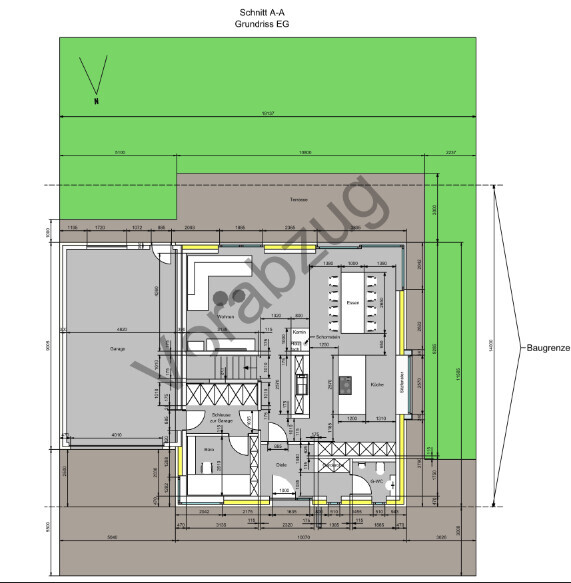

Architekturplan: Erdgeschoss-Grundriss mit Terrasse, Garage, umliegendem Garten und Baugrenze.
Grundriss eines Einfamilienhauses mit Garten, Garage und Frontansicht.

Grundsätzlich gerne, aber vielleicht solltest Du Deine Gigapixel-Bilder hier erst einmal lesbar hochladen, z.B. einzeln statt Grundrisse und Ansichten auf einem gemeinsamen Bild, und maximal 2000 Pixel breit.

Grundätzlich gefällt mir die Idee. Ich würde allerdings die Tür Garage/Büro streichen, die Speis in Frage stellen, (so wie sie ist passt noch nicht einmal ein Gefrierschrank rein), die Türen auf den normalen Standard von 95 verbreitern und das Budget bei den Ausführungen (Eckfenster, Sitzfenster, Keller, Photovoltaik) um 100000€+ erhöhen.
Die Raumwirkung durch den Flur Richtung WZ vom Eingang aus ist sehr trüb.
Allerdings hast Du oben einen 2-Geschosser, denn die Dachneigung wurde nicht berücksichtigt: Toilette, Dusche und Treppe dürften bei einem Kniestock von 100/130 nicht funktionieren.

Auch hier nochmal mein Hinweis auf den Schall, der schön den Allraum mit dem Kinderzimmer verbindet.
Die schmalen bodentiefen Fenster in Gäste-WC und Speisekammer finde ich irgendwie komisch. Kann man die überhaupt öffnen?

Ich finde es angenehm unaufgeregt und schlicht. Ich schliesse mich allerdings bei folgenden Punkten an:
V.a. der Punkt mit dem 2-Geschosser bedarf allerdings der Klärung bevor wir hier weiter diskutieren. Wo verläuft die 2m Linie im DG?
