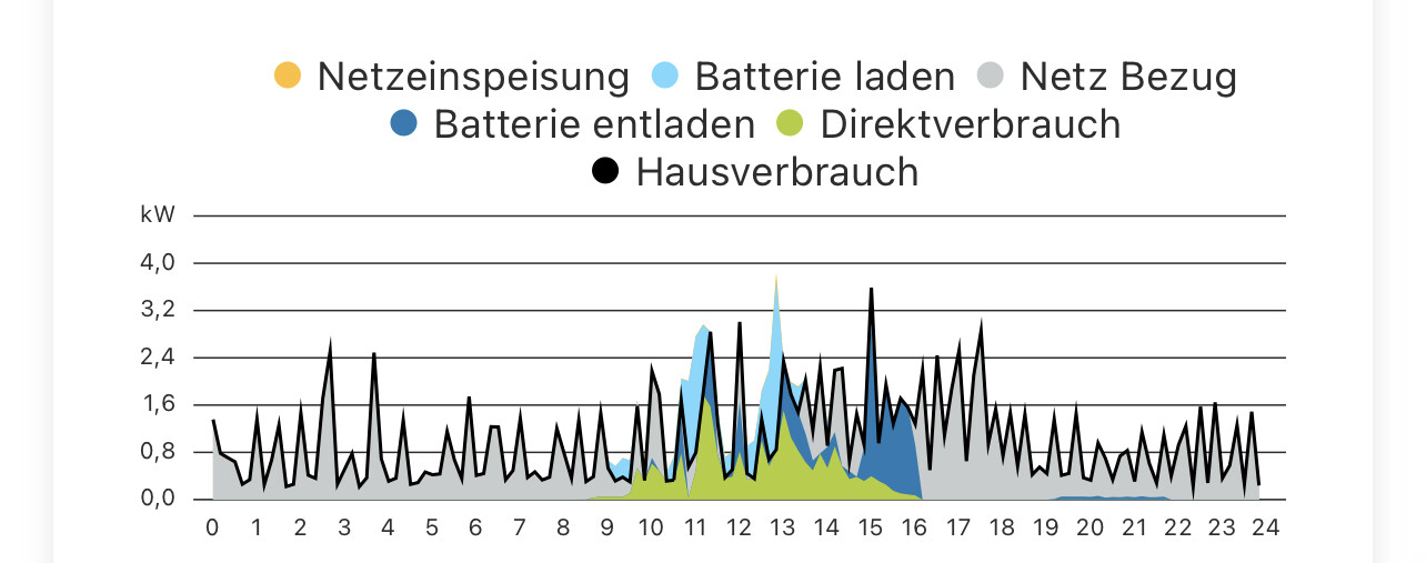

Ja, genau so würde ich die Zahlen auch lesen und bin genauso verwirrt.

Das Display der Erdwärmepumpe zeigt an:
Stunden: 19672
Starts: 57579
Starts/Stunde 35.596
Der Verdacht auf zu große Dimensionierung kommt vom Fachbetrieb. Mal sehen,wie es weitergeht.
Ich will Dir jetzt nicht zu nahe treten, weil Du mit der Beschaffung des neuen Kompressors eh gestraft genug bist und ich niemanden sowas wünsche. Aber deine Heizung ist nicht wartungsfrei und du als Hausbesitzer hast die Bedienungsanleitung auch nicht ohne Grund ausgehändigt bekommen.
Wer hat die Heizung gewartet? War es regelmäßig?
Also ich nach dem ersten Jahr gesehen habe, das die Wärmepumpe wie im Screenshot anspringt. War der Heizi am nächsten Tag bei mir. Da waren knapp 9,5k Starts aufm Tacho (oder ein Start alle 12 Min.). Jetzt 3 Jahre später sind es zusammen 11,5k Starts.
Du siehst sowas ist nicht unüblich und passiert auch häufiger, vor allen wenn irgendwas defekt ist (RT Fühler Defekt, Ausgleichsbehälter defekt, Fußbodenheizschleifen nicht aufgefüllt, etc.)

Zunächst einmal denke ich auch, dass die Wärmepumpe zu groß ist, auch wenn sie bis auf 3kW runter modulieren kann.
Aber wenn ich lese, dass Du 3x so viele Starts wie Laufzeitstunden hast, läuft die Heizung schon echt scheiße. Sorry.
Ich würde eher erwarten, dass das Verhältnis umgekehrt ist - also mindestens 2-3x so viele Laufzeitstunden wie Starts.
Wenn die Zahlen korrekt sind, hat der Kompressor in den 6,5 Jahren so viele Starts hingelegt, wie bei einer gut laufenden Wärmepumpe in 60-100 Jahren. Also hat der Kompressor echt gut gehalten (das möchtest Du aber nicht hören).
