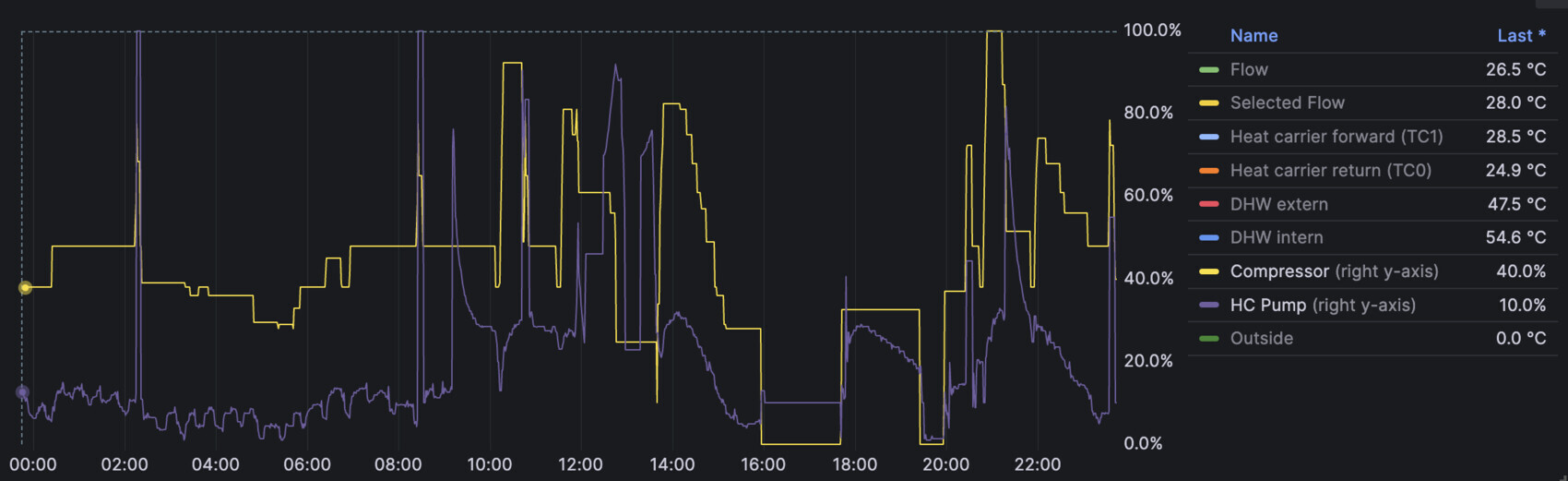

Ich kenne die Bosch-Wärmepumpe nicht, aber bei mir läuft im Heizbetrieb die Heizkreispumpe auch wenn der Kompressor steht. Über die Rücklauftemperatur wird üblicherweise die Wärmepumpe gesteuert. Wie soll dann die Regelung arbeiten, wenn die HKP steht.

Bosch Compress CS7400iAW 7 ORMB
Daten von Kompressor und HK-Pumpe der letzten 24 Stunden.
Alles moduliert fröhlich. Wenn der Kompressor steht hab ich im Regelfall 10% Pumpenleistung
Mehrfarbiges Zeitdiagramm mit Durchfluss- und Temperaturverläufen im Tagesverlauf.
