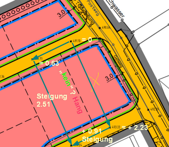

Wenn vom Bauvolumen her "alles fix" ist, und wir den "Fokus auf den Grundriss legen" sollen, heißt das dann, daß wir nur noch Innenwände, Fensterladen und Treppenlaufrichtungen schieben können ?

Wenn ich eben gerade glaube, was die Bauherren für Angaben machen, dann steht da in diesem Fall leider:
Lageplan eines Baugebiets mit roten Bauflächen, gelber Straße und Hangneigungen.
im Mittel etwa 2,37 m Steigung zwischen den Straßen (planobere Straße "talseitig") - d.h. im Baufenster sehe ich das mehr als 1,40 m sein - und quer im Mittel 77 cm Steigung (jeweils: Pfeilspitze = Bergseite). Also ich sehe da mehr als nur einen leichten Hang zum Hang.
