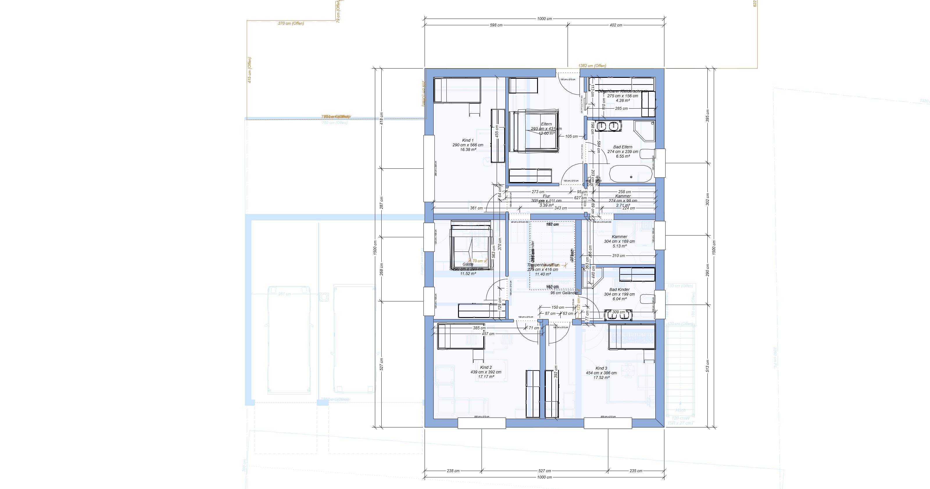

Hier mitten in deinem OG ist lt. Beschriftung der Bereich Treppenhaus und Flur Richtung Eltern 275 cm breit. Treppe rechnet man schon mit mind. 200 cm Breite .. bleiben 75 cm für Flur und Geländer zum Treppenloch.
Auch dein Elternschlafzimmer ist eher falsch bemaßt ... 293 cm breit und angeblich 105 cm zwischen Bett und Wand zum Bad ... Bett also incl. Bettrahmen nur 188 cm. Ich plane so etwas immer mit 215 cm. 200 cm Matratze plus Bettrahmen plus der Tatsache, dass man in Realität das Bett meist mit 2 bis 5 cm Abstand zur Wand stellt. Da reichen zwar 293 cm noch, aber dann sollte man die Abstände eben auch immer korrekt darstellen.

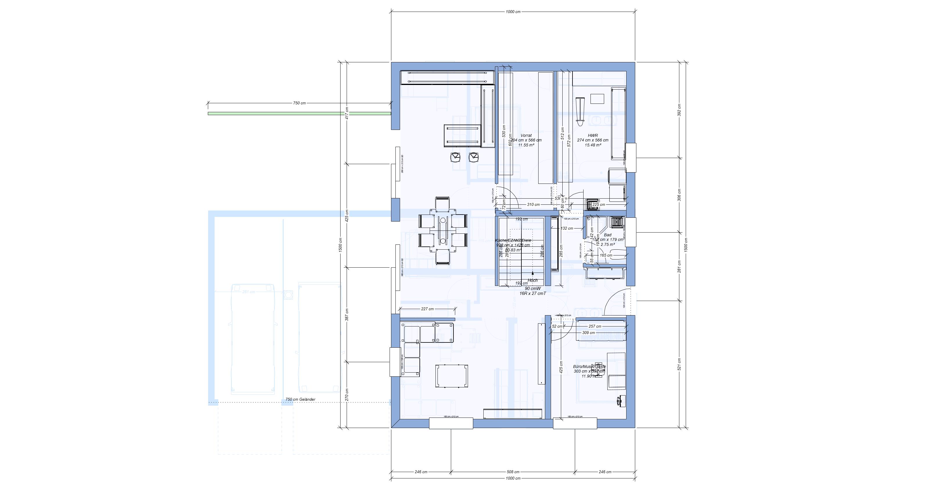

Abgesehen davon ist der Hauptlaufweg deiner Treppe immer noch ggü. vom Sofa. Teenagerkinder .. usw. alles zieht am Sofa vorbei .

Vielen Dank für die Hinweise, da hast du vollkommen Recht. Am Montag haben wir einen Termin beim Architekten. Ich werde ihn fragen, was besser ist: Haus, wie aktuell geplant oder Haus mit kleinerer Grundfläche ohne Einliegerwohnung. Mal sehen, was der sagt, er macht mir einen kompetenten Eindruck und kennt die Örtlichkeit gut.
Alkaral
Vielen Dank für den Hinweis, du hast vollkommen Recht. Ich habe die Wand neben dem Treppenhaus nach links verschoben. Dadurch wird der Flur und das Elternschlafzimmer breiter, Kind 1 und Gäste etwas schmaler (siehe angehängtes Bild OG-71). Jetzt müsste es passen, oder?
Das stimmt. Meinst du, es wäre besser, wenn wir eine kleine Wand zur Abtrennung des Wohnzimmers einführen würden? Das würde das bisher geplante offene Konzept natürlich etwas beeinträchtigen. Auf dem Bild EG-71 habe ich das mal gemacht. Allerdings haben meine Frau und ich gestern Abend beraten und waren der Meinung, dass man einen solchen Raumteiler auch später noch installieren kann..
Ich habe den Kniestock im OG nun auf 150 cm reduziert und habe das Gästezimmer und die beiden Bäder im OG mit Dachfenstern ausgestattet. Jetzt kommen wir mit der Abstandsfläche hin, ganz Recht ist es mir aber natürlich nicht. Ich hätte volle Raumhöhe im OG lieber gehabt (unter anderem, weil ich 1,93 m bin und mein Sohn 2007m schon 1,87 m ist).
Ich musste zudem die Doppelgarage und den Garten etwas schmaler machen
