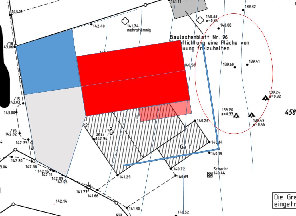

hanghaus2000
hanghaus2000
EG Fußboden auf 143.20
UG Fußboden auf 140.20
DG nur teilweise ausgebaut rest Sichtdach
Allraum im EG mit gewuenschten Sichtachsen in die Baeume.
Mir gefaellt Dein Entwurf sehr gut. Aber der oestliche Bereich gehoert entschaerft. Bin mir nicht sicher ob das mit dem Wohnteilkeller hoehenmaessig funktioniert. Mal schaun was der Architekt sagt. Mit dem Budget habe ich dann auch langsam Zweifel.

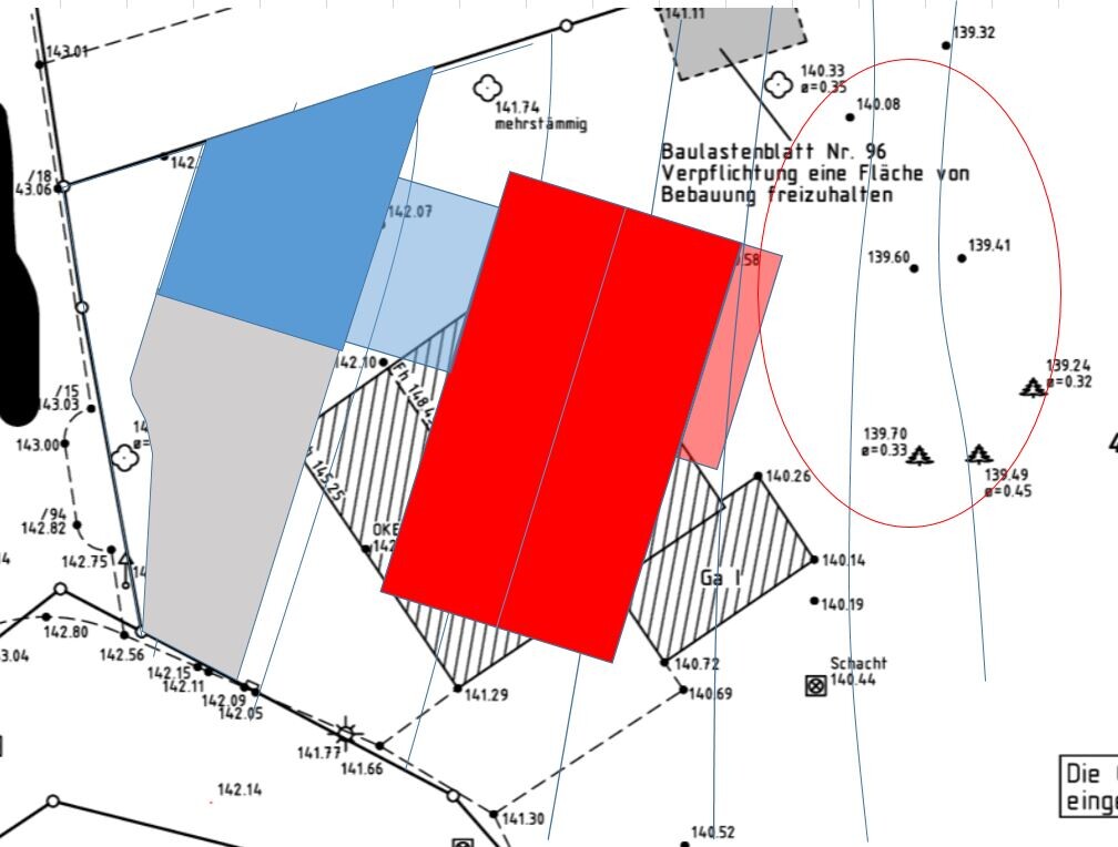

hanghaus2000
hanghaus2000
Hier noch mal etwas besser.
Farbig überlagerter Bauleitplan mit roten, blauen und grauen Flächen auf Karte.
Westlich auf ca. 143 erhoehen / planieren EG level.
DG keinen oder nur kleinen Kniestock. DN 45 Grad?
Oestlich auf ca. 140 planieren. UG level.
So schmiegt sich das etwas besser an den Hang an.
Da braucht es keine Stuetzmauern und wenig Erdarbeiten.
