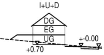

Was Ihr wollt, wäre im Sinne der Vorschriften dieses Bebauungsplanes ungefähr das Modell wie in der Zeichnung, nur mit einem mit Aufschüttung ersetzten UG. Die dafür notwendige Befreiung werdet ihr aber nicht bekommen (und denkt Euch den Wowereit-Nachsatz hinzu). Mein Rat lautet daher: nehmt von dieser Modifikation Abstand, baut wie im Erläuterungsbild - also quasi einen "Bungalow mit Untergeschoss". Ich habe hier (Forensuchbegriff: 11ant Kellerregel) mehrmals und ausführlich erläutert, daß und warum ein "vermiedener Keller" gegenüber einem "gebauten Keller" keine Kosten spart, wenn das Grundstück ein ganz klares Machtwort "pro Keller" spricht - und das ist hier der Fall. Und wenn da sowieso ein Keller drunterkommt, dann sollte man ihn auch (wie hier vom Grundstück auf dem Silbertablett kredenzt) auf der Talseite mit Wohn- bzw. Aufenthaltsräumen nutzen. Sich auf den "nicht" unterkellerten Bungalow zu versteifen und den Unterbau des EG (der hier wie gesagt in jedem Fall wie ein Keller kostet, ob genutzt oder nicht) aus purem Trotz ungenutzt zu lassen, würde bedeuten, daß Ihr die unvermeidlichen Erdgeschoßunterfütterungskosten nicht durch eingesparte Hausgrundfläche wieder mildert. Das können Krösus und Rockefeller sich leisten, ist für Otto Normalbauherr jedoch der wirtschaftliche Tod der Bauwunschrealisierung.

Schnitt durch ein mehrstöckiges Haus auf Hanglage mit DG EG UG

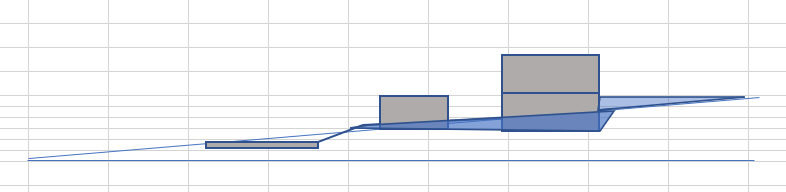

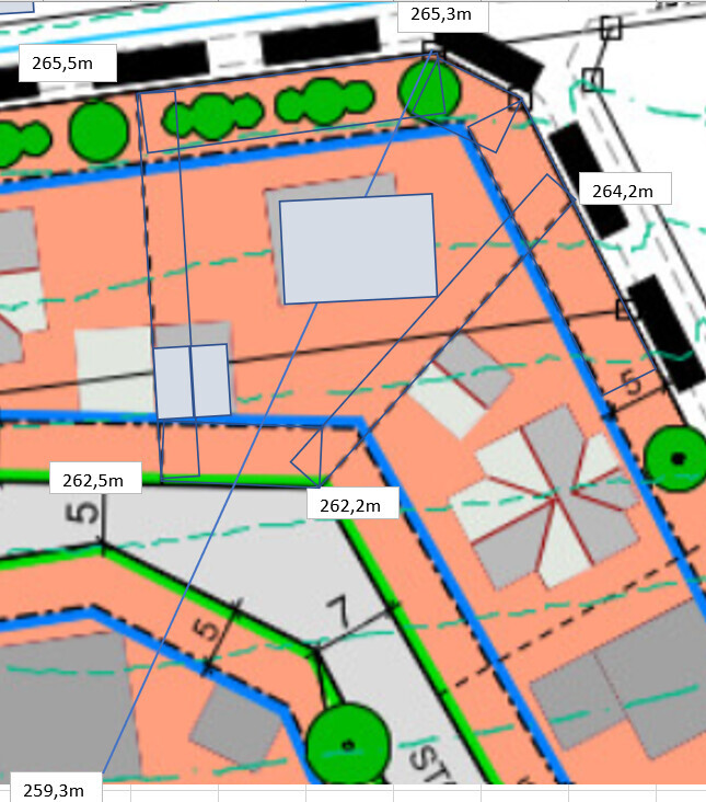

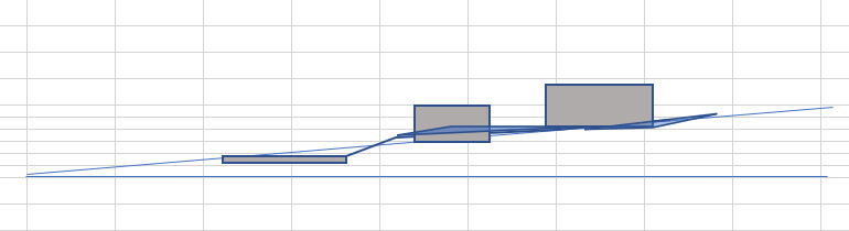

Hier mal zur Veranschaulichung pro ohne UG bei realistisch ca. 8% Gefälle.
Allein die Erdarbeiten sind schon erheblich aufwendiger.
Lageplan eines Baugrundstücks mit Gebäuden, Grenzlinien und Bäumen
ohne UG

mit UG
Blaues Liniendiagramm mit zwei blau-transparenten Balken auf Gitternetzlinien.
