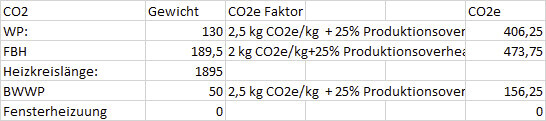

Hatte ich doch schon aufgedröselt. Hier der alte Auszug:
CO2e für deutschen Stahl ca. 2,5kg angenommen, PE-Fußbodenrohr 17x2 mit 2kg CO2e. Produktionsoverhead ist mit pauschal 25% gerechnet.
Kupferleitungen und Wärmetauscher sind tatsächlich nochmal erhebliche CO2 Emittenten. Lass nochmal 100kg dazukommen. Aluminium ist zum Glück leicht. Die paar Ventile und Heizkreisverteiler fallen nicht groß ins Gewicht.

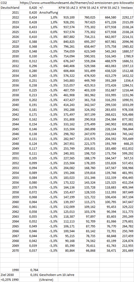

Problematisch ist natürlich das CO2e des deutschen Gridmixes. Da gab es vor dem Krieg ambitionierte Ziele, die ich nun wo noch ostdeutsche Braunkohlemeiler angelaufen sind, sehr stark in Zweifel ziehe. Ich unterstelle unserer Regierung einfach mal, dass wir das <25% zu 1990-Ziel dann 10 Jahre später in 2040 erreichen.
In den jeweiligen Spalten dann Stromverbrauch/a*CO2e/kWh.
Beim Aufsummieren dann siehts über den Betrachtungszeitraum dann so aus:
Man muss natürlich auch Scope 3 Downstream betrachten und nicht nur Cradle to Gate.

Jetzt zu Deiner Tabelle. Gut - Du liest nicht gerne Fließtext (mit Zahlen und Formeln) und ich nicht irgendwelche Tabellen, bei den ich mir die Formeln rausrechnen muss. So hat halt jeder seine Vorlieben - geschenkt.
Der erste Fehler ist die durchgängige Jahresarbeitszahl für die BWWP mit 3 anzusetzen. Die ist definitiv höher - auch geschenkt.
Deine Tabelle ist klasse - Danke dafür. Man sieht sehr deutlich, dass die Jahresarbeitszahl eine Rolle spielt und wir mit der Jahresarbeitszahl 5 nach 15 Jahren in etwa pari sind. Was leider fehlt sind die Wartungskosten - bei uns Null und bei der Wärmepumpe ? 200 € jährlich? Weiß ich jetzt gerade nicht.
Was Du bis dahin gerechnet hast ist, was nach 15 (20 Jahren) rauskommt, wenn der Kunde das gesparte Geld nutzt um die Stromkosten zu bezahlen. Eine weitere - aber sehr wesentliche - Komponente ist nämlich die Strompreissteigerung.
Und jetzt wieder - ich weiß es nervt - die Betrachtung, dass der Kunde clever ist und sich für die Sicherheit entscheidet.
Mit dem Kauf einer Photovoltaikanlage (für die gesparten Investment-Kosten) tut er genau das. Photovoltaik ist gut - da sind wir hier uns alle einig.
Nur dann können wir Deine Tabelle wieder vergessen und müssen eine neue haben, die das berücksichtigt.

CO2-Betrachtung -> auch für die Tabelle Danke, aber nur die CO2 bei Erzeugung zu betrachten und dann mal wieder was weglassen ist nicht zielführend. Zudem viel zu viel Zahlen - sorry!
Anders ausgedrückt. Unser Material für die Heiztechnik eines ganzen Hauses kann ich locker in einer Hand halten.
Bei wassergeführten Systemen benötigt man dafür dann schon einen starken Gabelstapler. Macht das Sinn?
