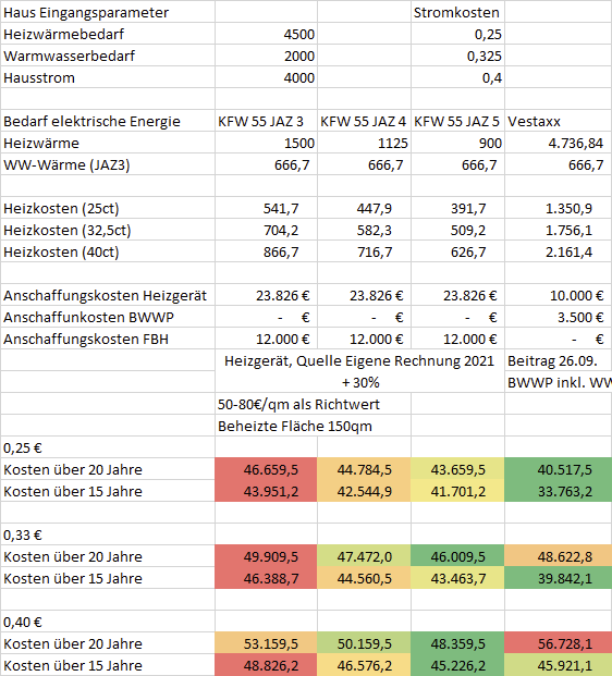

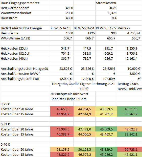

So, das nervt mich hier so sehr, dass ich Excel tatsächlich noch angeworfen habe.
Screenshot einer Excel-Tabelle mit Heizbedarf, Warmwasserbedarf, Kosten und Anschaffungskosten.
Das Ergebnis über übliche Finanzierungszeiträume, die zugleich den Zielwert der Wärmepumpe-Lebensdauer darstellen, überrascht mich überhaupt nicht. Ich sehe alle meine Thesen und Warnungen vor dem System bestätigt. Wenn mich wer fragt, würde ich niemanden das System Fensterheizung empfehlen.

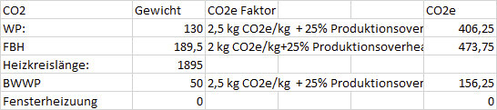

Da auch das Thema Nachhaltigkeit angesprochen wurde, habe ich das auch nochmal kurz ganz grob gegengecheckt. CO2e für deutschen Stahl ca. 2,5kg angenommen, PE-Fußbodenrohr 17x2 mit 2kg CO2e. Produktionsoverhead ist mit pauschal 25% gerechnet.
Tabelle mit CO2e-Berechnungen für WP, FBH, Heizkreislänge, BWWP und Fensterheizung.
Bin übrigens auch Ingenieur @Vestaxx GmbH und auf der Arbeit ab und zu mit Ermittlung von CO2 Footprints zu tun, sodass ich mit meiner langjährigen Fachkompetenz behaupte, dass das gute Richtwerte sind.

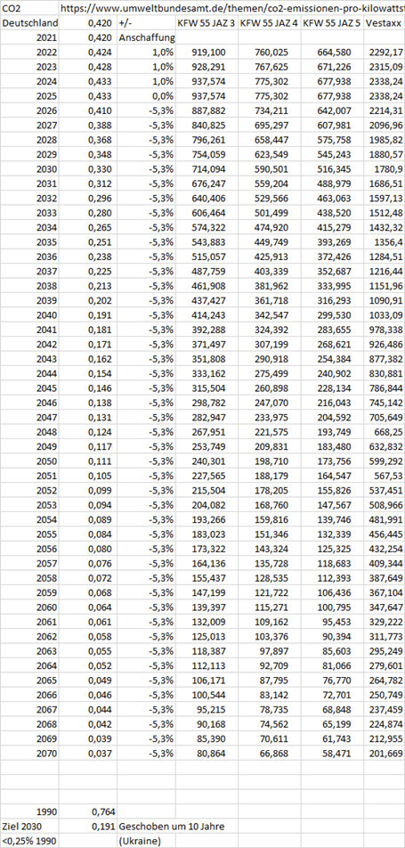

Problematisch ist natürlich das CO2e des deutschen Gritmixes. Da gab es vor dem Krieg ambitionierte Ziele, die ich nun wo noch ostdeutsche Braunkohlemeiler angelaufen sind, sehr stark in Zweifel ziehe. Ich unterstelle unserer Regierung einfach mal, dass wir das <25% zu 1990-Ziel dann 10 Jahre später in 2040 erreichen.
So habe ich dann einfach mal den Strom gerechnet. Dass es so gut laufen wird, daran habe ich leider sehr große Zweifel!
Tabelle der CO2-Emissionen Deutschlands 2021–2070 mit Prognose- und Jahreswerten.
Das sehr ernüchternde Ergebnis mit den von mir gewählten Input-Paremetern ist, dass wir über die Laufzeit von 15 Jahren 16 Tonnen CO2 inkl. Gestehungskosten und Betrieb mehr ausstoßen. Je länger wir das weiter laufen lassen, desto schlechter wird die CO2-Bilanz der Fensterscheibenheizung.
