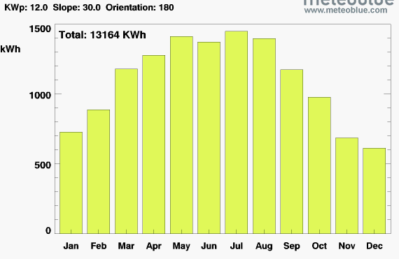

Max hat in den 4 kalten Monaten fast immer null Grad Außentemperatur), wie alle anderen auch, 450qm x 0,3W/qm x k x 25k x 10h Heizzeit= 33,7kwh an Heizenergie, die er benötigt. Da im Winter bei 0 Grad die Wärmepumpe nur noch einen COP von 2 hat muss er am Tag 17kwh an Strom zukaufen. Sind 17kw x 0,3€/kwh x 120Tage = 612€ Kosten für Heizernergie.
Uwe benötigt das doppelte an elektrischer Energie, also 34kwh/Tag, aber seine Photovoltaikanlage mit 12kwp-Photovoltaikanlage hat in diesen Monaten einen Wirkungsgrad von 0,6 bei 6 Sonnenstunden und produziert damit 43kwh am Tag. Da er keine Energie speichern kann, entnimmt er 6h x 3,4kw/h
= 20,4kwh direkt aus der Photovoltaikanlage und speist die überschüssigen 20,6kw ins Netzt. Dafür bekommt er 8ct/kwh = 1,64€/Tag.
Leider muss er die fehlenden 13,4kwh teuer bezahlen, nämlich mit 30ct/kwh, = 4,02€ /Tag abzgl. 1,64€ Einspeisevergütung = 2,38€/Tag
Macht bei Ihm 120Tage x 2,38€ = 285,6€ für diese 4 Monate an Heizenergiekosten aus.

Ich weiß gar nicht wo ich bei der Geschichte anfangen soll...beim COP=2 im Neubau über den ganzen Winter? Bei der Annahme, dass jeder Tag 4 Monate lang 0 Grad hat? ...dass die Photovoltaik jeden Tag den Durchschnitt produziert? ...dass Sonne und hoher Heizbedarf tendenziell nicht gut korreliert sind? ...dass Max als einziger überhaupt warmes Wasser hat weil die anderen zu geizig für das entsprechende Gerät waren? ...Max beim Warmwasser ebenfalls vom COP>>1 profitiert? ...dass 43 kWh/Tag im Winter selbst für Süddeutschland mehr als nur optimistisch sind?
Monatliche Solarproduktion in kWh; gelbe Balken, Total 13164 kWh.
Und wozu das ganze Theater mit Hüllfläche wenn man auch einfach einen Bedarf pro Fläche festlegen kann, wahlweise zwischen 25kWh/qm (EH40) und 45 kWh/qm (Gebäudeenergiegesetz)? Das gibt dann einen Heizbedarf zwischen 3000kWh und 5400 kWh.
Christian 65
Ich weiß nicht, wo ich aufhören soll.
Dann rechne mit einem Delta k von 15Grad und einem gemittelten COP von 3.
Passt doch dann schon eher, oder?
