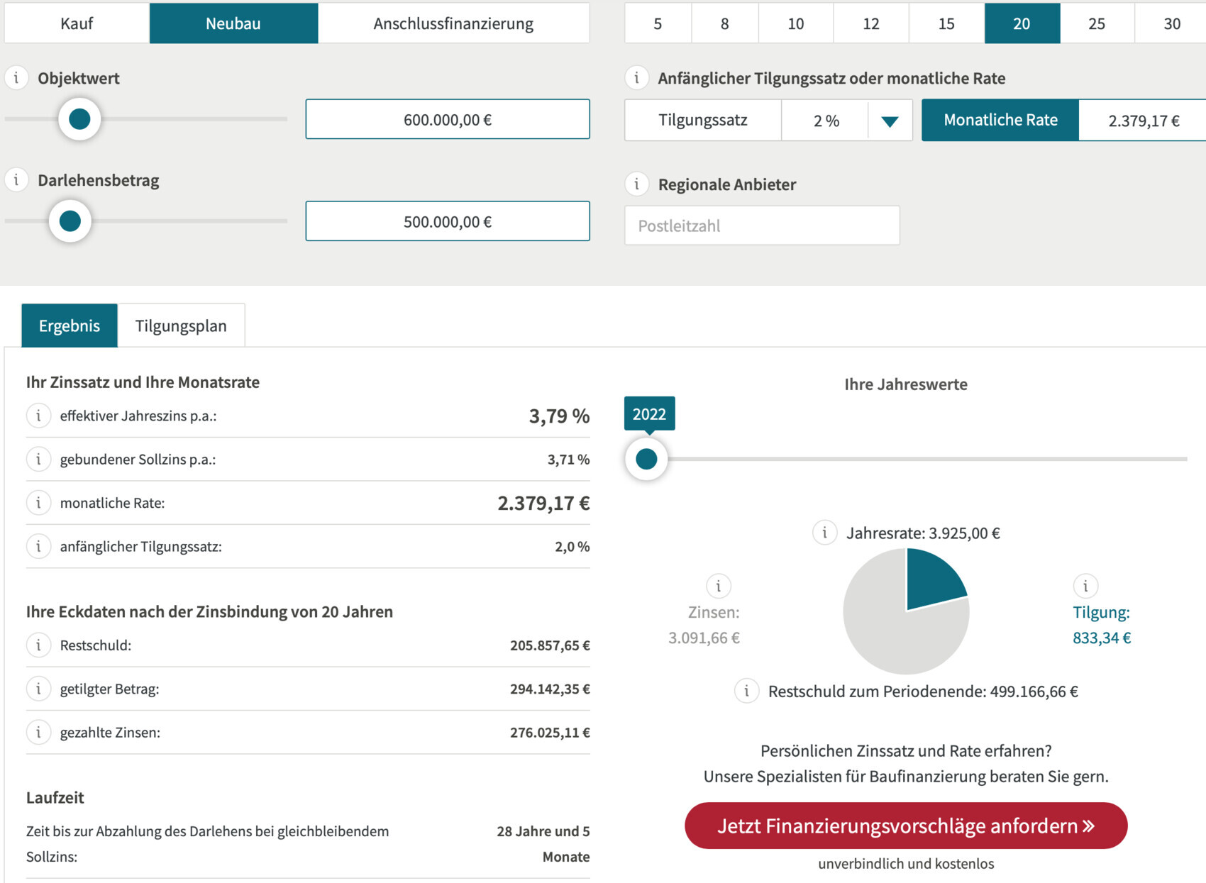

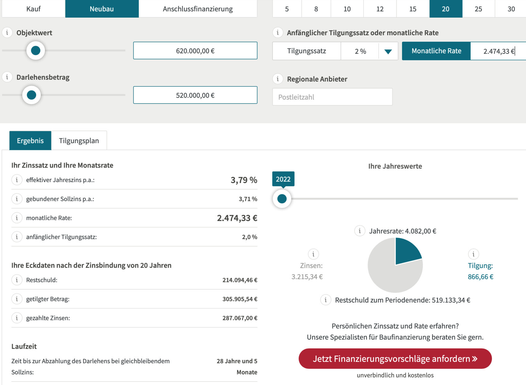

Oder, wir bauen ein Haus, dass auch nachhaltig und mit günstigen laufenden Kosten von den Kindern anderer Leute betrieben werden kann. Ein Haus, wo über die Jahresarbeitszahl jede Preisschwankung der Energiekosten um Faktor 4-5 abgemildert wird. Wo man sich auch Sicherheit für einen günstigen Betrieb für die nächsten 50 Jahre (selbstverständlich nicht mit der ersten Heizung) erkauft. Dazu noch angenehm warme Füße hat und ein Boden auf dem Kinder spielen können, ohne überall Teppich oder Decken auslegen zu müssen. Wo man es einfach gemütlich hat und im Sommer sogar noch kühlen kann über die Kühlfunktion der Wärmepumpe.
Wenn du gerne über die Zinsen argumentieren möchtest, hier zwei Screenshots von einem Baufinanzierung-Anbieter und 20k höherem Darlehen.
Günstiges Heizsystem:
Screenshot eines Baufinanzierungsrechners mit Zinssatz, Tilgungsrate und Restschuld
Wärmepumpe
Kreditrechner: Eingaben zu Kaufpreis, Darlehen, Tilgung und monatlicher Rate.
Wie zu sehen ist, haben wir bei der monatlichen Belastung ungefähren Gleichstand, bei Einberechnung der Betriebskosten. Ich bleibe dabei, ich würde dieses System niemanden empfehlen, der nicht mindestens ein Passivhaus baut. Der normale Einfamilienhaus-Bau sollte mit einer Wärmepumpe und Fußbodenheizung langfristig wesentlich angenehmer und sicherer fahren.
