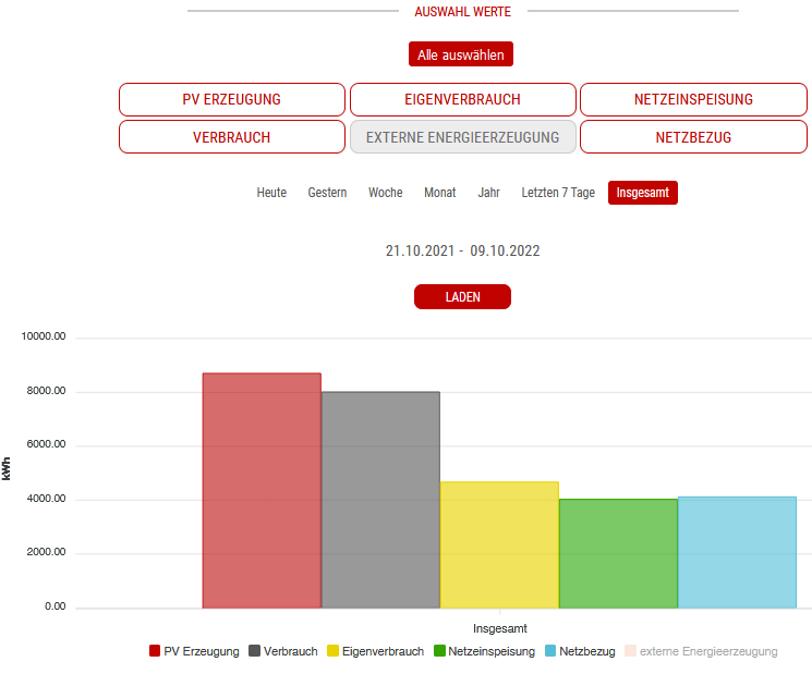

Unsinn: Als Beweis meine tagesaktuellen Zahlen: (KfW40+ / Passivhaus mit Solewasserwärmepumpe - gut 130m² Doppelhaushälfte mit 2 Wohneinheiten, 3 Personen)
6.5KWp Anlage 45° DN 100% Süd, 3.9KWh Batterie.
Balkendiagramm mit PV-Erzeugung, Verbrauch, Eigenverbrauch, Netzeinspeisung und Netzbezug
Schmankerl: Mein Auto (BEV) ist dabei auch noch 11.744km seit November mit gefahren!! Macht bei ca. 18KWh je 100km nochmals mehr + (Energieüberschuss).
Ich habe bisher ja noch nix zu dem Thema gesagt. Aber auch ich hatte gedacht bei einem Passivhaus brauche ich nicht viel Heizung. Da pack ich mir ein paar Infrarotpanels als Bilder oder Spiegel in die Hütte, gut issses. Aber der grösste Bedarf ist ja gar nicht Heizernergie sondern Warmwasser-Bereitung. Deswegen kann ich deine Verbrauchszahlen auch nicht akzeptieren. Aus welcher verdrehten Welt oder welchem Paralleluniversum kommen die denn?
P.S. Hatte natürlich Glück mit all den Förderungen für KfW40+ aber auch sonst dreht sich der "Break Even" bei einer Stromheizung schneller als du gucken kannst. Die Photovoltaik MUSS unabhängig betrachtet werden! Diese unnützen Hinweise auf eine DIN mit ihren für den privaten Baukunden ach so wichtigen Vollkostenrechnung ist Quatsch. Wenn man denn eine vollständige Vollkostenrechnung mal über 20 Jahre macht kann die Stromheizung nicht gewinnen. Ich höre aus Bekanntenkreisen die ersten Abschlüsse für 65 Cent je KWh :-(

Unsinn: Als Beweis meine tagesaktuellen Zahlen: (KfW40+ / Passivhaus mit Sole-Wasser-Wärmepumpe - gut 130m² Doppelhaushälfte mit 2 Wohneinheiten, 3 Personen)
Prima und herzlichen Glückwunsch zu deinem System. Nur hast Du dafür keine 40.000 € bezahlt und somit ist es mit den meinen Rechnungen nicht vergleichbar. Zudem wiederhole ich gerne immer wieder: Wärmepumpe plus großer Photovoltaik plus großer Batterie = stark an der Autarkie grenzendes System. Nur leider kann sich das heutzutage nicht jeder leisten.

Aus dem Wärmepumpe-Haus wird nie ein Plusenergiehaus und von Amortisation kann keine Rede mehr sein.
Selbst ich habe mit meiner ungünstigen Photovoltaik ohne mein BEV einen deutlichen Energieüberschuss seit Installation. Rechnung ohne das Auto ist
Produziert: 8,6 MWh
Verbraucht: 7,1 MWh
und das alles im ersten Jahr nach Einzug mit einer Mengen Baufeuchte.
