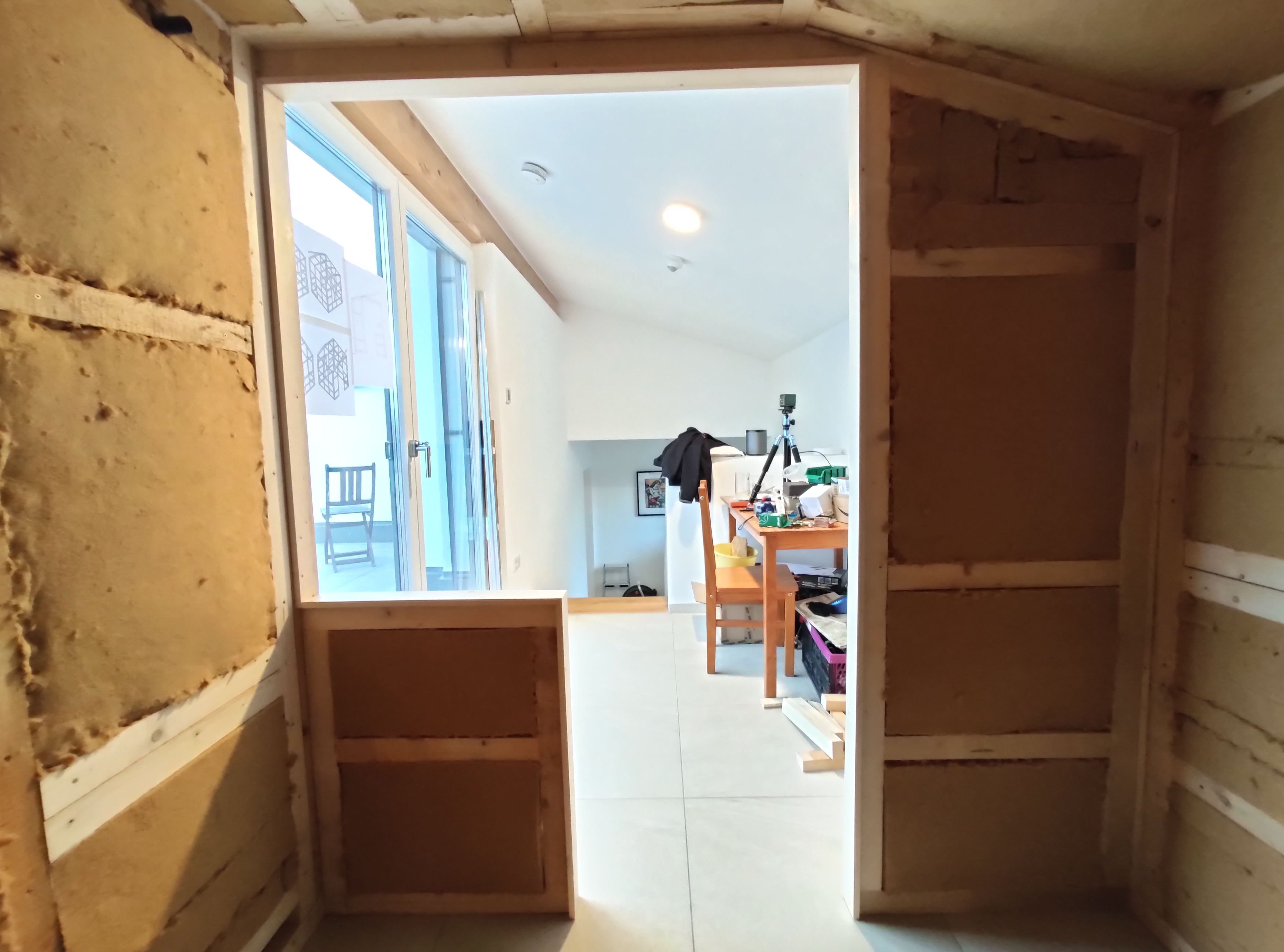

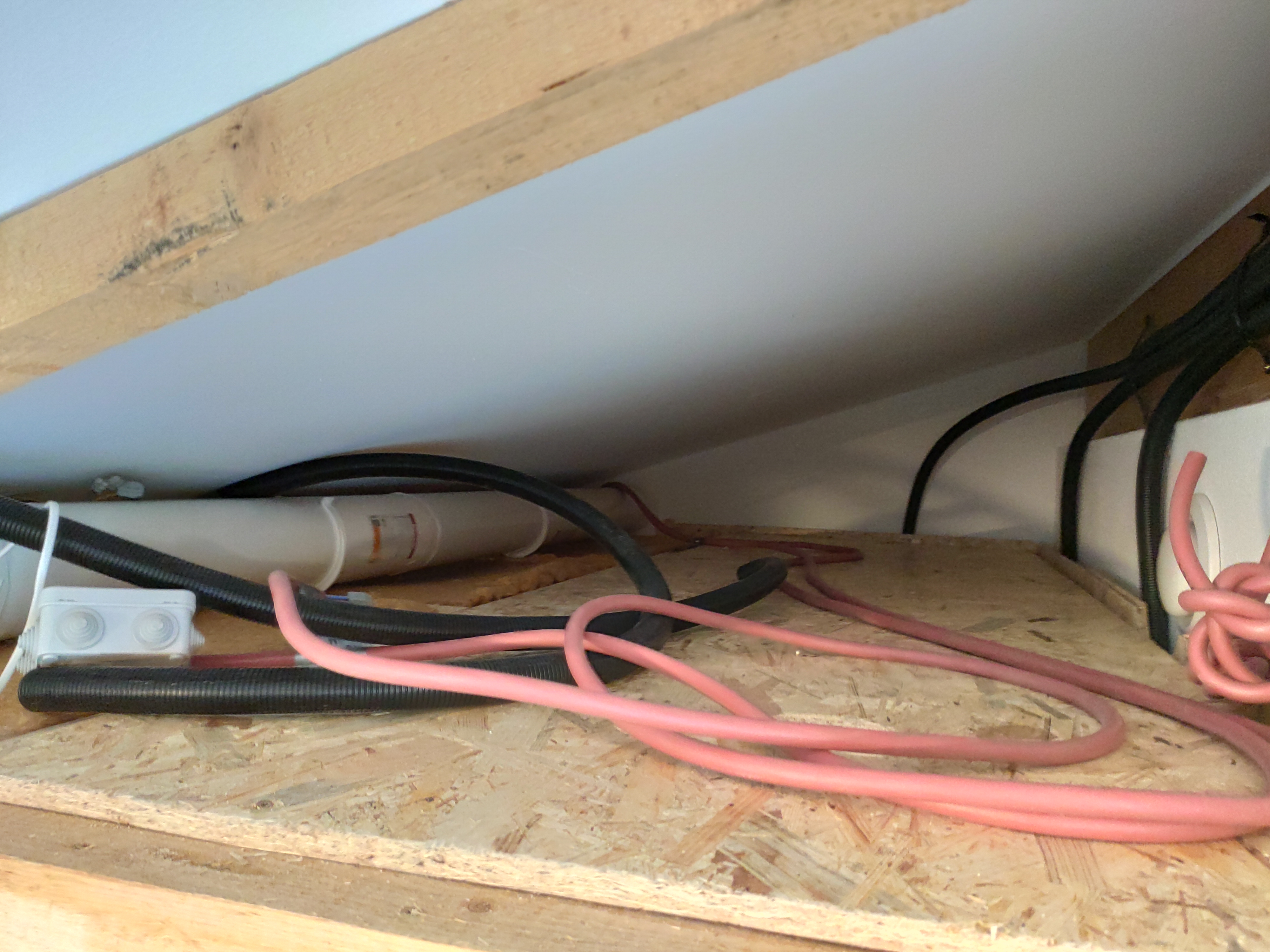

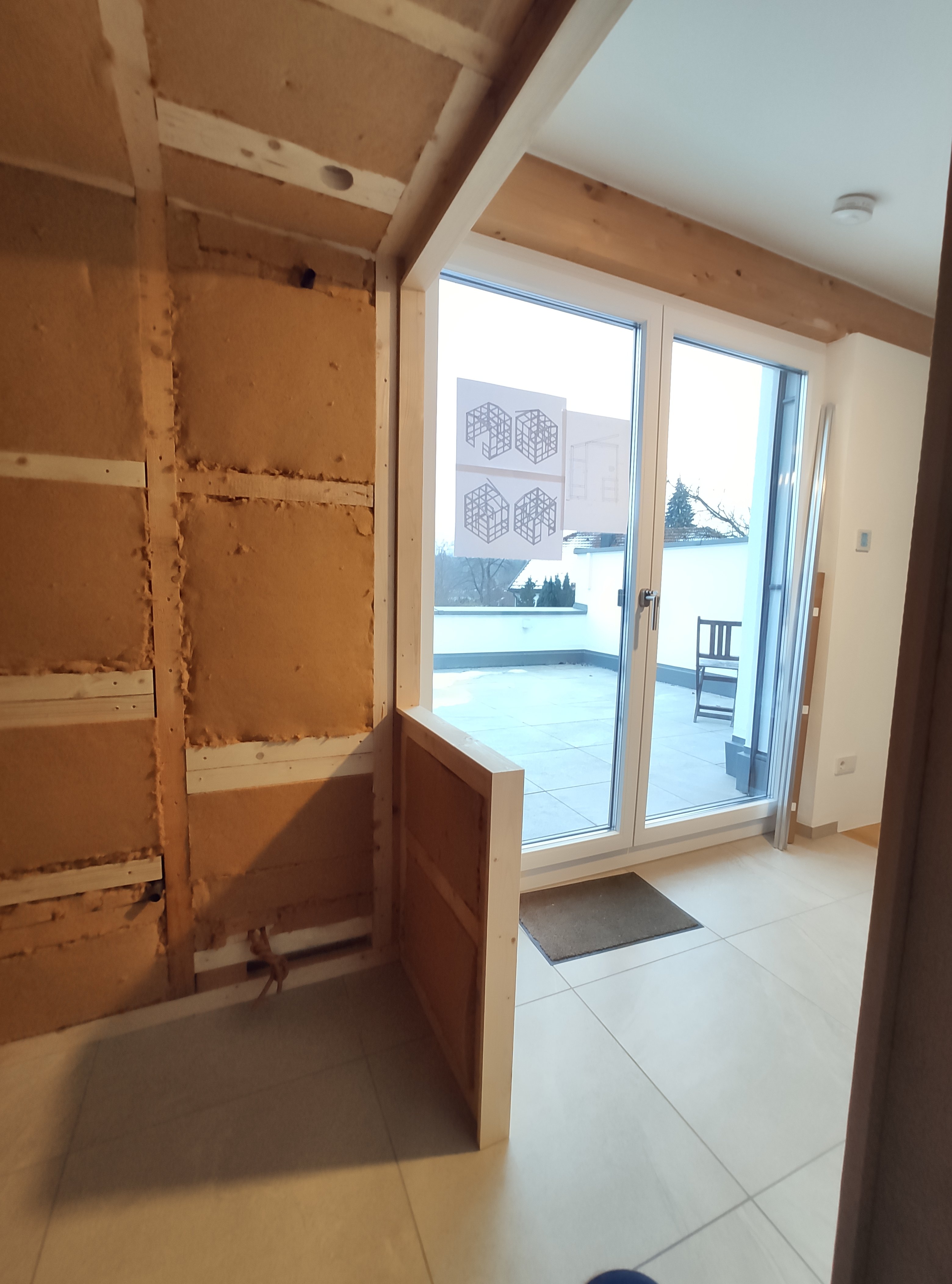

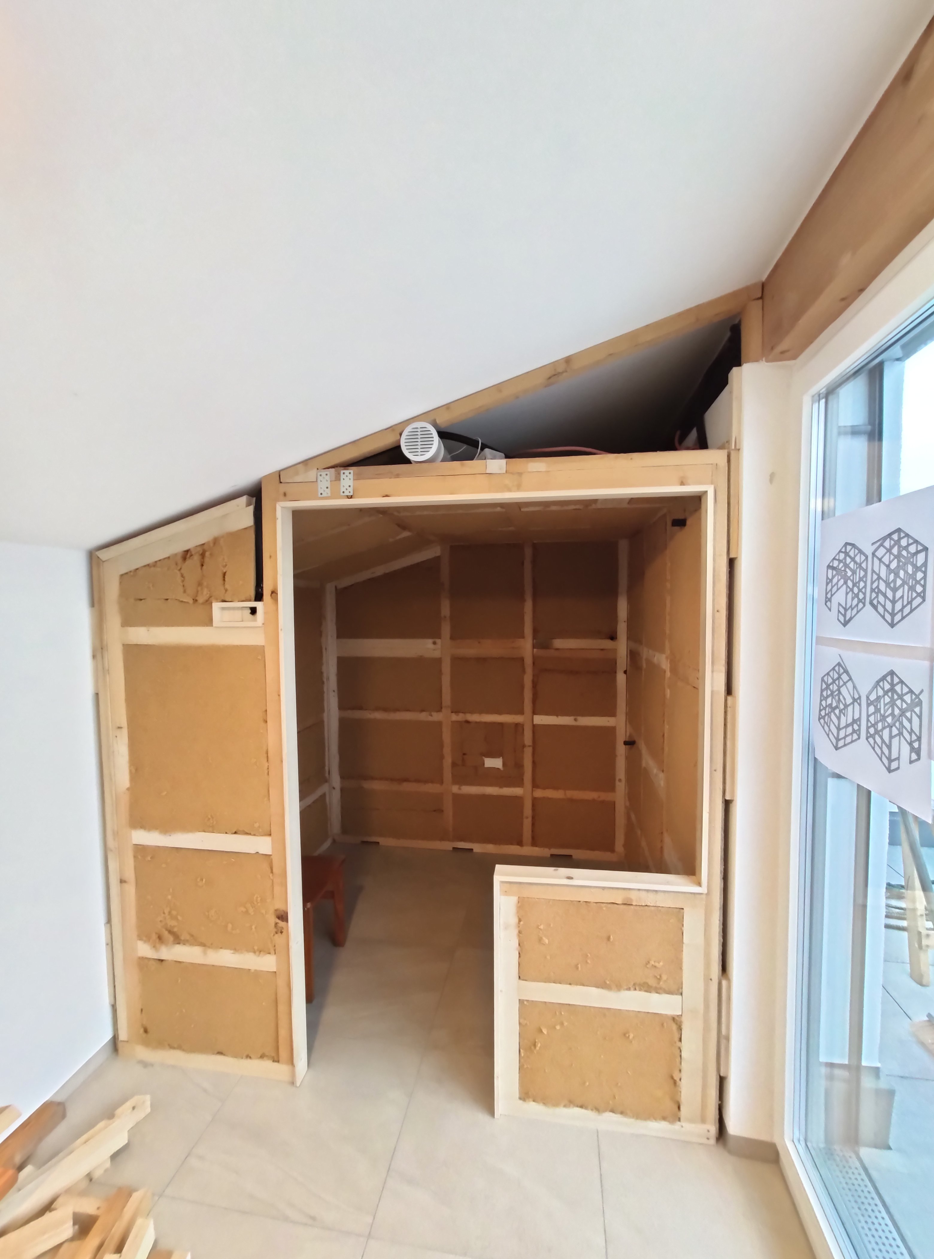

Frau war fix, muss ne ziemlich dreckige Arbeit gewesen sein. Mangels passendem Werkzeug zum Schneiden der Holzfaserdämmplatten schaut's bisschen rustikal aus, aber der Zweck heiligt die Mittel. ;)
Ich hab noch die Lüftung verbaut, gut dass ich den Ventilator getestet habe, hätte ich ihn doch glatt falsch Rum eingebaut. :)
Morgen kommt die Dampfsperre, Ab Montag geht's mit der Verkleidung los.
Übernächste Woche muss ich wieder arbeiten, bis dahin will ich fertig sein, sofern die Handkreissäge noch rechtzeitig kommt.

Was ist denn das für eine Dämmung? "Normale" Dämmung aus Mineralwolle wird ja mit einem Dämmstoffmesser (oder halt Brotmesser :cool: ) geschnitten, die dünneren bis 8cm gehen auch gut mit einem Cutter mit langer und frischer Klinge. Mir sieht das auf den Bildern eher aus wie Schaumstoff? Muss die Dämmung nicht speziell hitzebeständig sein?
matte
Das ist Holzfaserdämmung., Damit wird im Privatbereich oft komplett diffusionsoffen gebaut, also ohne Dampfsperre.
Das hab ich mich allerdings nicht getraut.
