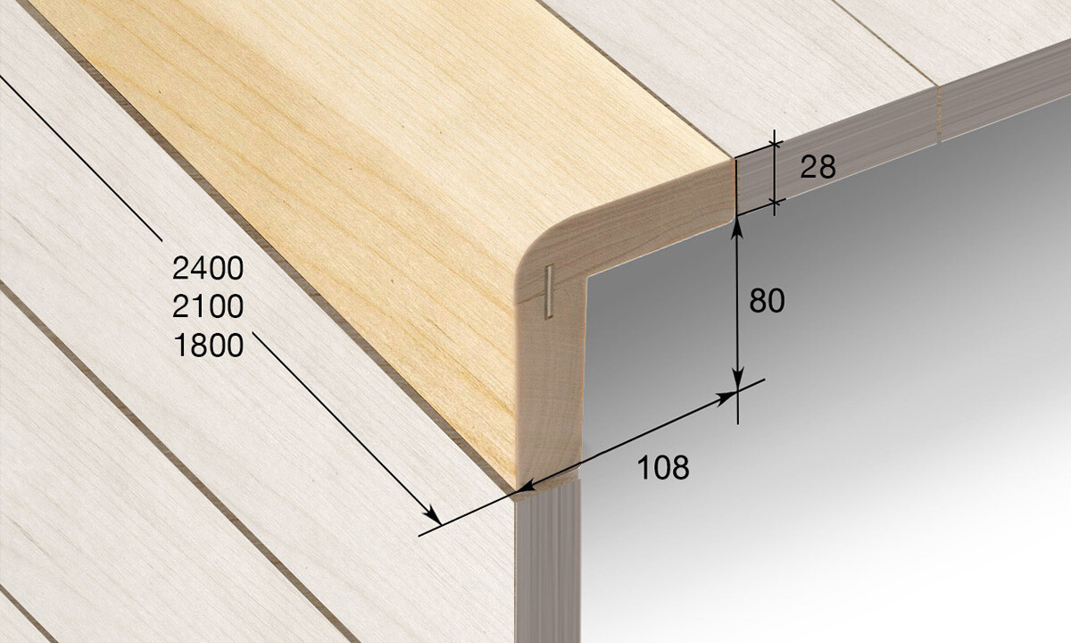

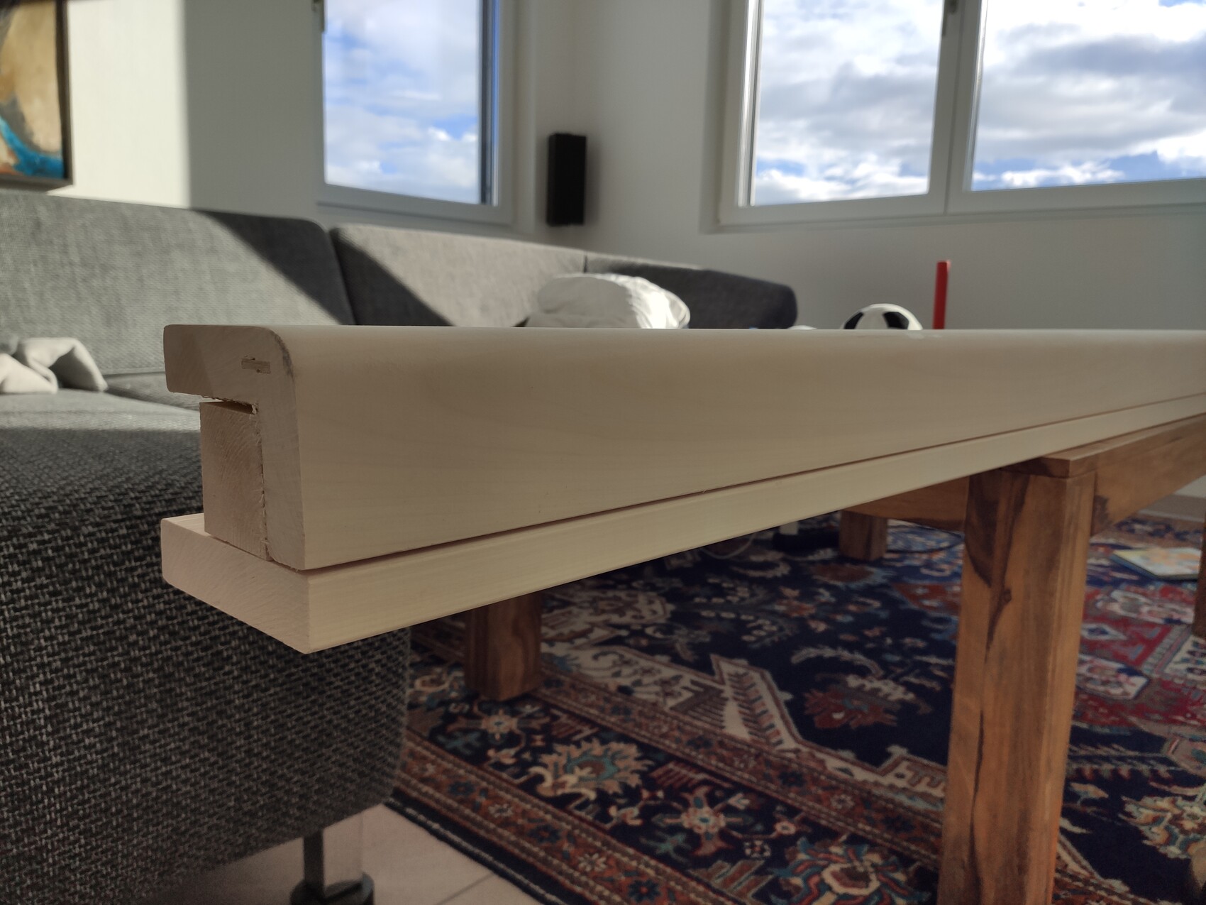

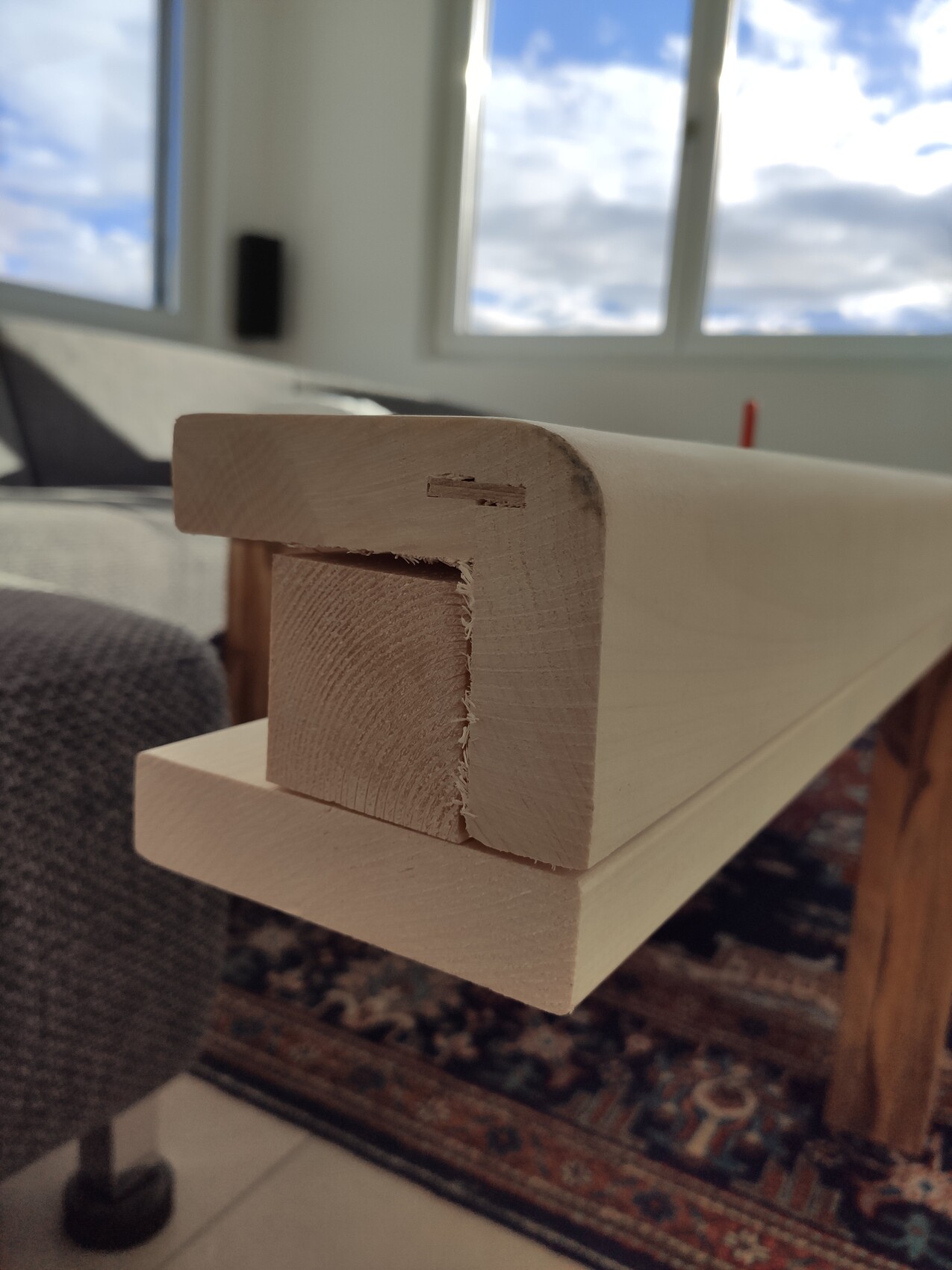

Da ich morgen mit der Unterkonstruktion der Bänke starten will, wollte ich mir gerade die Pläne fertig machen, dabei ist mir aufgefallen, dass die Pfeifen bei den Ecklatten nen Fehler in der Maßzeichnung haben. :mad:
Ich verstehe die Vermaßung so, dass beide Seiten gleich lang sind. In Wahrheit ist aber die eine Seite 108mm lang, die andere 80.
Nun wird das Brett beim Überstand der oberen Bank, welches ich von unten anbringen wollte nicht mehr Verdeckt, weil die Kanthölzer der Unterkonstruktion passgenau 52mm stark sind.
Jetzt muss ich wieder umplanen...
Werden es jetzt so machen, dass wir das untere Brett nach vorne schieben.
Dann entsteht zwar ne Fuge, aber das stört nicht.
Find's nur enorm ärgerlich, wenn solche Fehler in dem Fachshop gemacht werden... :rolleyes:
