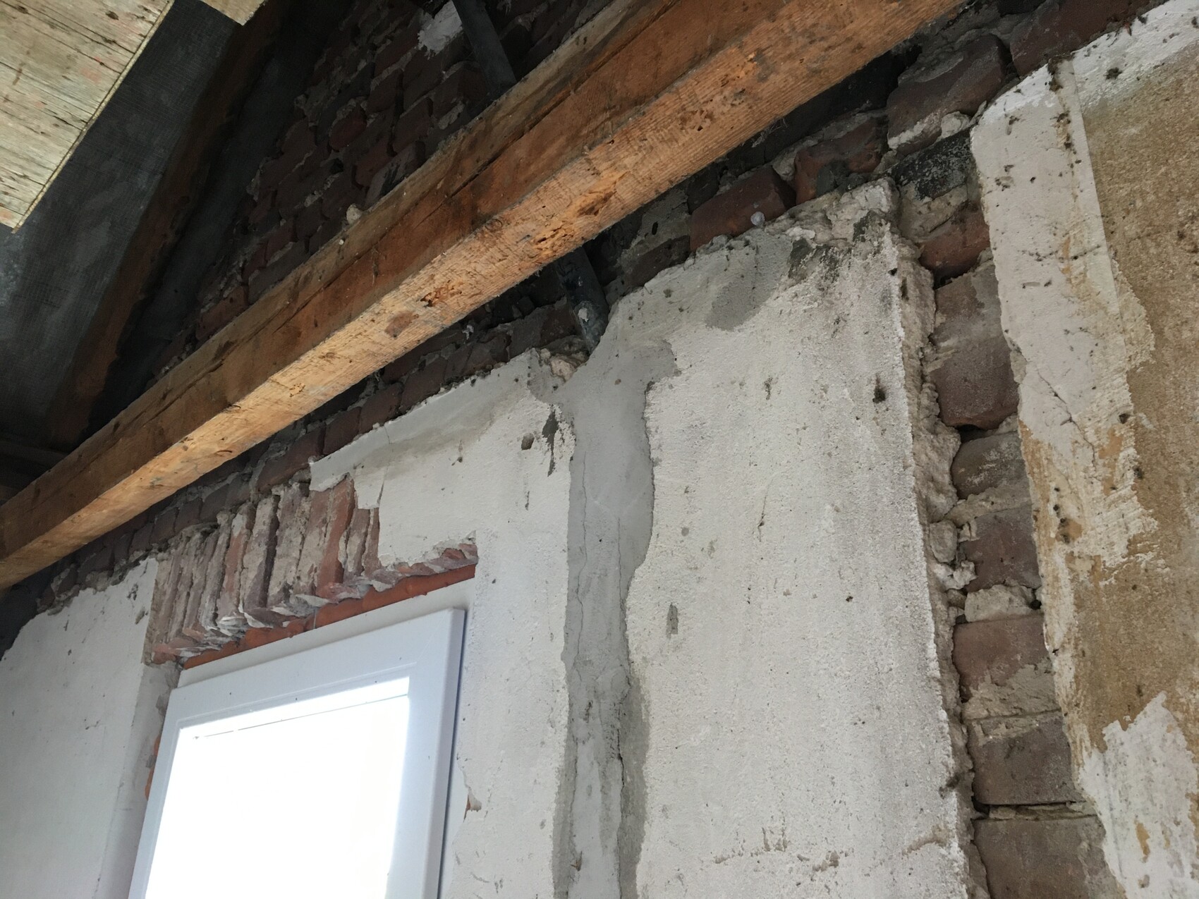

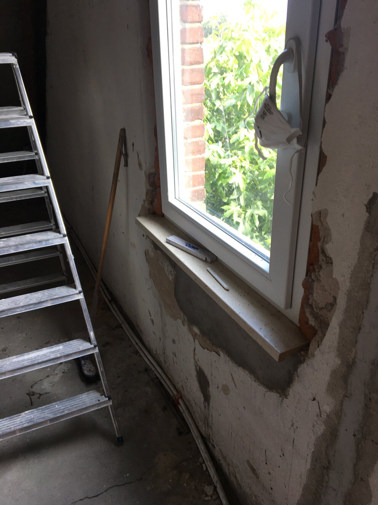

Anbei nochmal Bilder der Wand. Spalten im Klinker kann ich nicht erkennen.
Unfertiger Innenraum einer Baustelle: Fensterrahmen, Leiter links, Putzreste, Maske am Fenstergriff
Rohbau: Ziegelwand mit Putz, Holzbalken, grobe Betonflächen und ein Fensterrahmen unten links
wenn ich die Bilder vom Dach sehe, reicht es nicht einfach Dämmung dazwischen zu packen. Erstens ist das Dach in einen schlechten Zustand (man sieht teilweise durch, halbrunde Balken...) und zweitens ist die erreichbare Dämmdicke zu niedrig und drittens sollte was winddichtes unter die Dachplatten kommen. Je nachdem was für Räume entstehen sollen und wie viel Geld vorhanden ist, kann man planen.
Die Balken werden noch nach innen verlängert. Somit entsteht mehr Raum um ausreichend zu dämmen. Winddicht sollte es später mit Dampfsperre ausreichend sein.

Bei der Innendämmung ist wie gesagt ein Experte gefragt. Aus dem Bauch heraus würde ich wahrscheinlich Holzfasermatten und Lehmputz bevorzugen. Ob das in Bezug auf den Taupunkt etc allerdings ratsam ist, kann ich so nicht sagen. Außerdem ist das natürlich nicht so wirklich die günstige Lösung.
