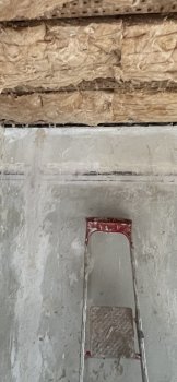

Letzte Frage zum Thema: Ich habe hier die Wandanschlüsse, die oben ziemlich löchrig sind (da war vorher die Spalierlattung drunter, die rausgerissen wurde). Würdet ihr die mit Rotband Putz / Flächenspachtel füllen, alles glatt ziehen und dann mit der Verklebung an die Stelle gehen, oder würdet ihr direkt darunter ansetzen? Sind so ca. 3 cm Rillen. Deckenaufbau vom Holzbalken mit Lattung und Gipskarton sind ca. 5 cm.
Metallleiter lehnt an einer rauen Betonwand, Decke aus OSB-Platten sichtbar.
Tolentino
Tolentino
Ich vermag da nicht viel zu erkennen. Zum Bsp. die angesprochenen Holzbalken sieht man ja nicht.
Allgmein würde ich die Dampfsperre so dicht wie möglich an die Dämmung bringen. Aber da mangelt es mir wirklich an Erfahrung. Vielleicht kann @dertill was dazu sagen...
