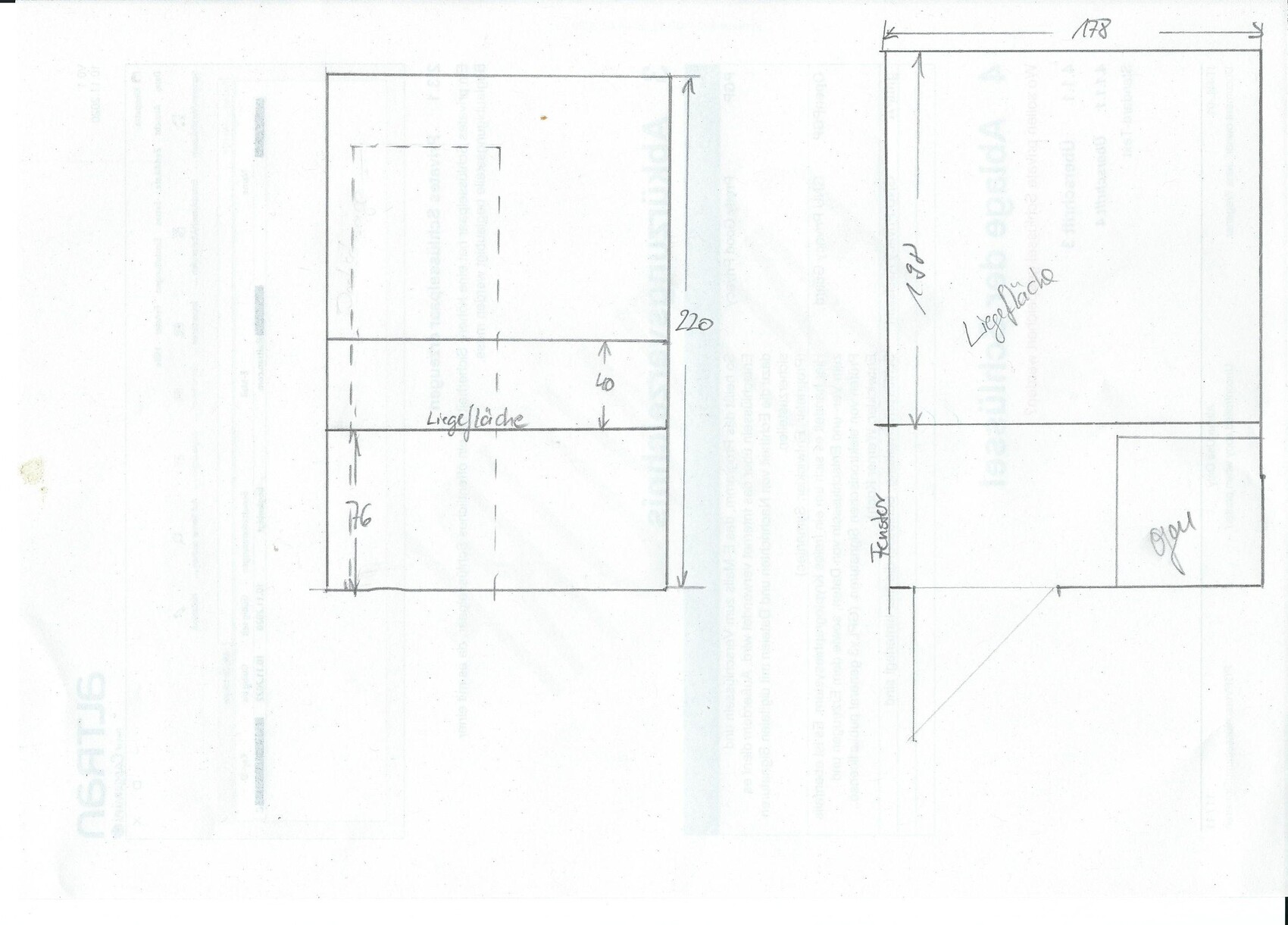

Unsere Sauna hat ungefähr eure Größe, nur die Dachschräge ist anders rum (man geht auf der höchsten Seite rein und nach hinten geht's runter).
Von der Höhe: nur so, wie unbedingt nötig. Je weniger hoch, desto schneller ist es da drin warm.
Für 2 Personen reicht die Größe. Wir haben uns für eine etwas andere "Inneneinrichtung" entschieden. Da die Sauna ja doch recht klein ist, wären alle Bänke irgendwie knapp geworden, entweder von der Tiefe oder der Länge. Daher haben wir uns entschieden, eine große Liegefläche zu machen, die etwas höher ist, als das normale untere Sitzbankerl (so in Oberschenkelhöhe). Für uns ideal, da hat man jetzt wirklich Platz zum Hinlegen. Für die Liegeflächen gibt es von entsprechenden Händlern schon quasi Fertigbankelemente. Wir haben aus zwei solchen Fertigelementen unsere Liegefläche. Ganz praktisch: wenn man mal unter der Liegefläche wischen will, wird die eine einfach hochgeklappt.
Ich hab mal kurz einen Plan skizziert:
Technische Skizze eines Möbelstücks mit Liegefläche und Fenster, Maße in cm.

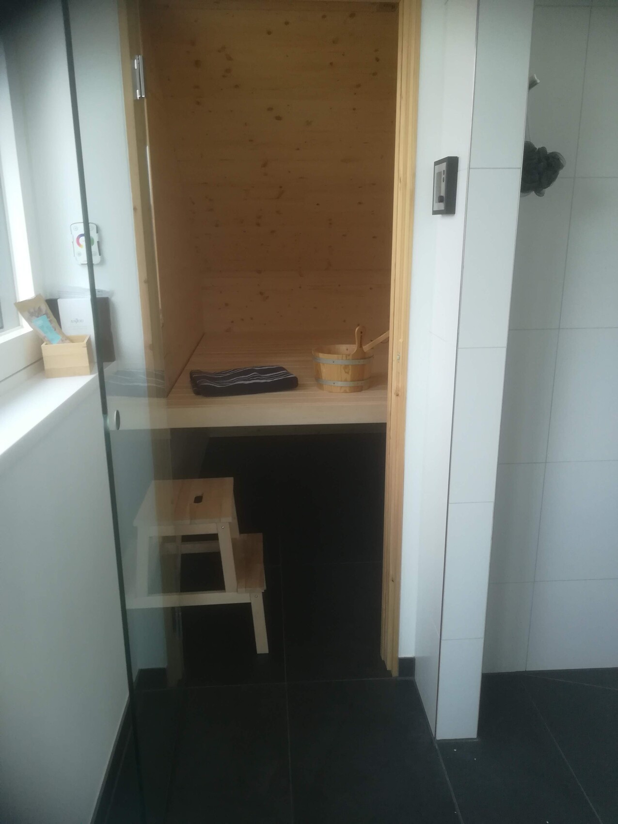

Blick von Außen zur/in die Sauna:
Kleine Holzsauna im Badezimmer mit Holzwänden, Bank und Eimer

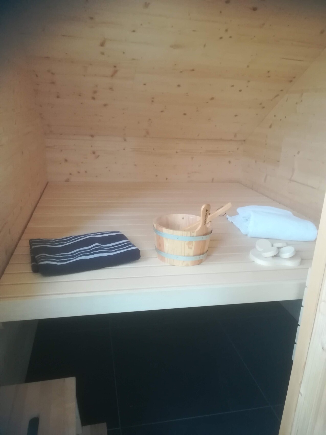

Die große Liegefläche (auf ca. 76cm Höhe):
Sauna-Innenraum aus Holz mit Bank, Holzeimer und Schöpfkelle sowie Handtuch.
(würde ich bei einer kleinen Sauna immer den üblichen Bänken vorziehen! Man hat einfach mehr Platz zum Liegen. Statt eines raumkostenden festen Aufstiegs haben wir uns einfach den beqväm Tritthocker von Ikea gekauft; das klappt prima!)

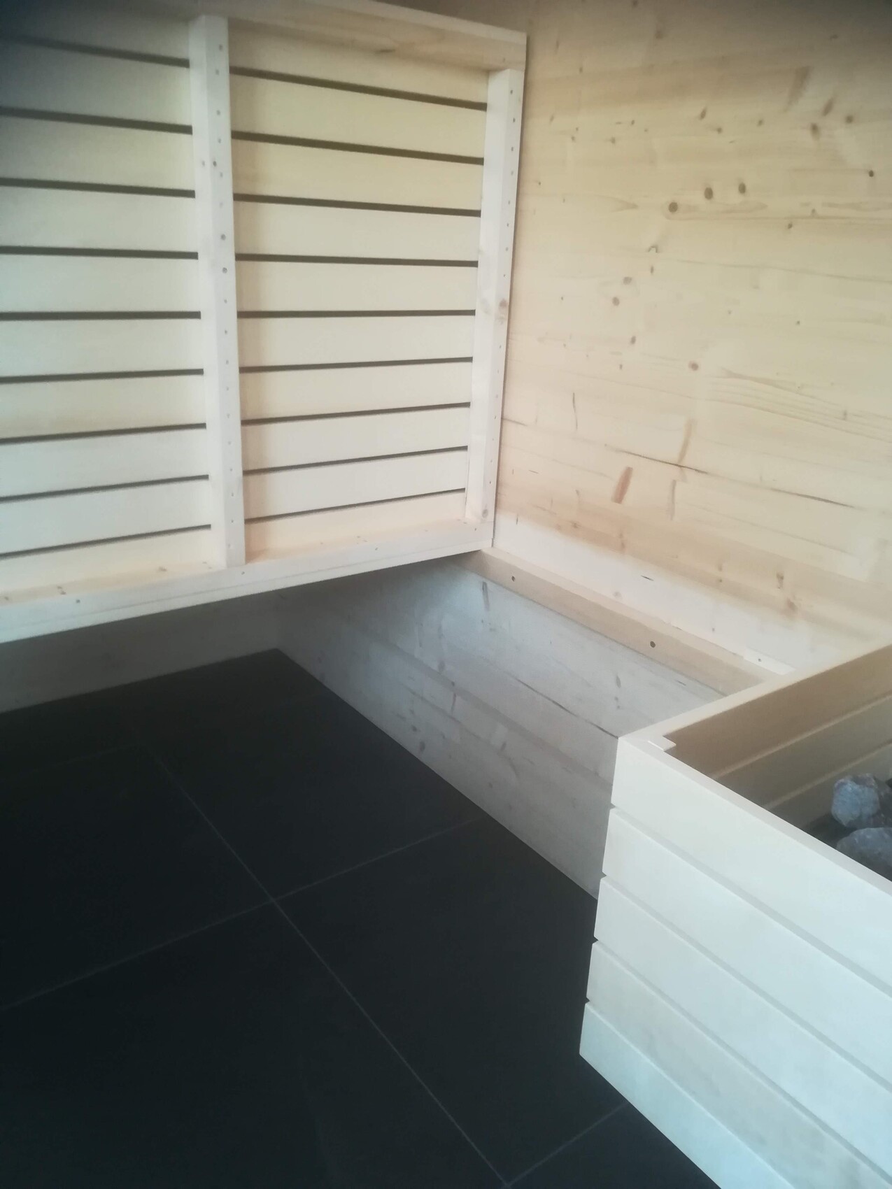

Hochgeklappt zum Putzen:
Sauna-Innenraum aus Holz mit Eckbank, dunklem Boden und Heizbereich mit Steinen.
(wie man sieht: an den Seiten einfach auf einer entsprechend starken Leiste als Ablage aufgelegt)
Diese Teile wurden von einem Saunahersteller fertig gekauft und garantieren damit, daß man eben kein Harz am Po bekommt

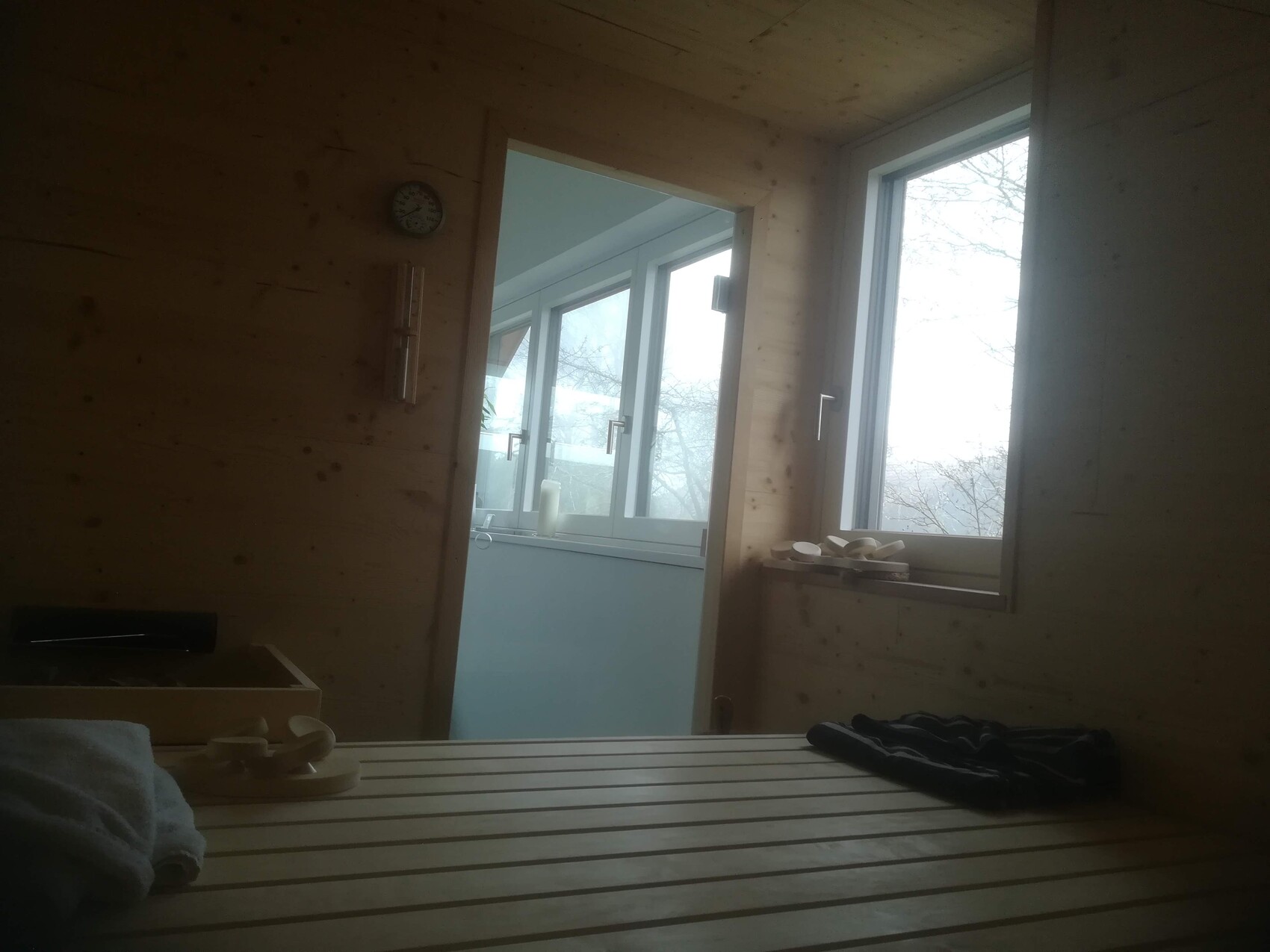

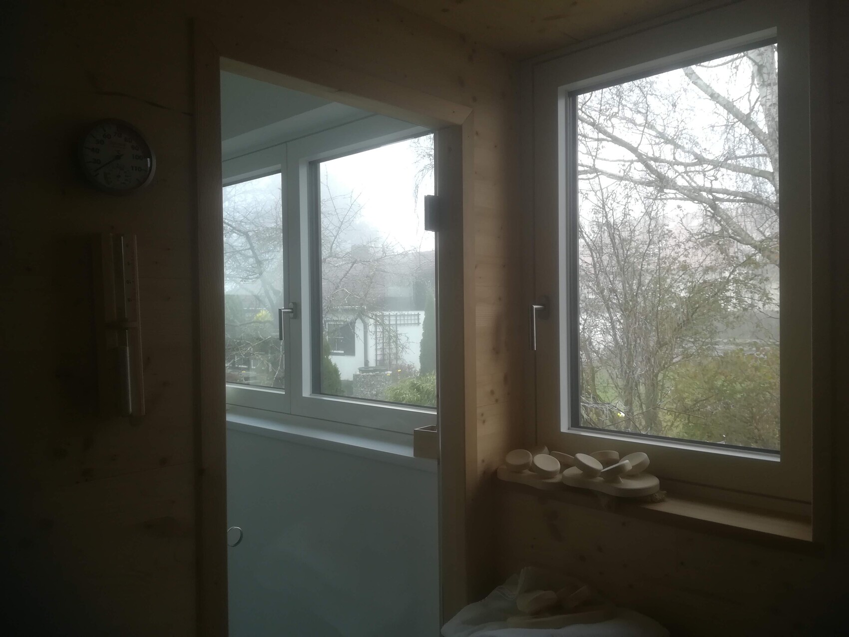

Blick von innen, wenn man auf der Liegefläche liegt/sitzt:
Holzraum mit Blick durch Fenster; Thermometer an der Wand, weiße runde Gegenstände auf Fensterbank
Holzsauna-Innenraum mit Bänken; Fenster zeigt verschneite Winterlandschaft.

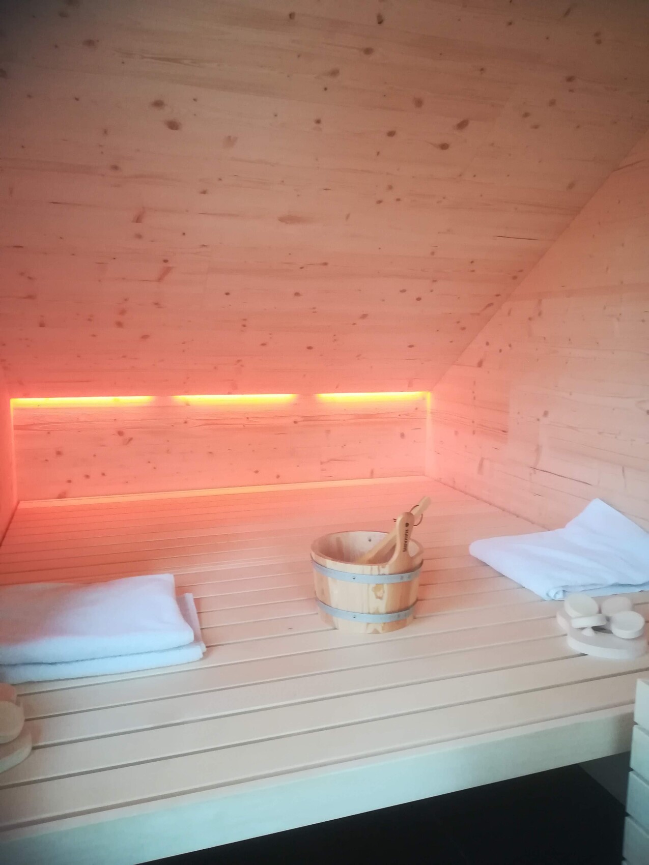

Hinten haben wir die Beleuchtung im Übergang zur Dachschräge:
Holzsauna mit Bank, Eimer mit Schöpfkelle und Handtücher, warmes orange LED-Licht.
(kann weiß, Farben oder Farbwechsel)

Danke für deine Vorstellung. gefällt mir ausgesprochen gut.
Die Idee mit einer Großen Liegefläche hatten wir heute auch, allerdings ist die obere Bank noch vorhanden, man könnte sozusagen seine Füße unter die obere Bank parken.
Allerdings stell ich mir grad die Frage, ob wir die obere Bank überhaupt benötigen. So wäre das auch aufgeräumter.
Muss das mal mit meiner Frau besprechen, so wirklich glücklich bin ich mit der möblierung nämlich nicht, eben wegen der Liegefläche.

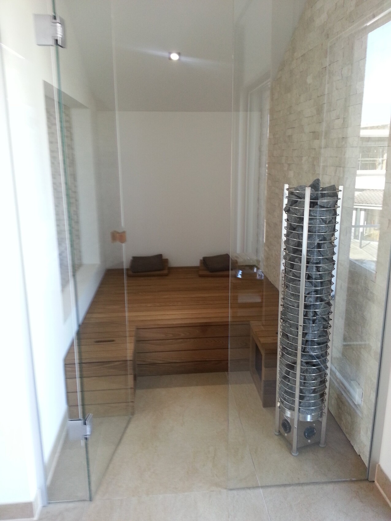

Wir haben die Idee der Liegefläche aus einem Musterhaus mit genommen. Dort war auch ein toller Saunaofen für kleine Saunen, wenn man wenig Stellfläche hat:
Innenraum einer Sauna mit Holzbank, Glaswänden und Heizofen mit Steinen.
Das wäre unsere Option gewesen, wenn es mit der Stellfläche für den Ofen knapp geworden wäre. Bei uns hat aber ein normaler Ofen dann hin gepaßt. Aber für euch könnte das eine Möglichkeit sein. Leider weiß ich das Fabrikat nicht mehr.

Ich würde an eurer Stelle erstmal nur diese Liegefläche machen. Wenn euch die obere Bank dann wirklich noch fehlt, dann kann man die ja einfachst nachrüsten.
