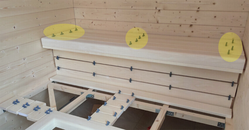

Der Ofen ist auch fertig, hatte das schon richtig verklemmt, außer, dass ich nicht beide PE-Adern (vom Ofen- und Verdampferkabel) gemeinsam auf die Klemme am Ofen hängen darf. Da musste ich noch ne Wagoklemme dazwischen hängen und mit nur einer Ader zu Klemmleiste gehen.
Das Bild mit der Verkabelung erinnert mich an so manche Szene aus dem Film "18 Stunden bis zur Ewigkeit"
