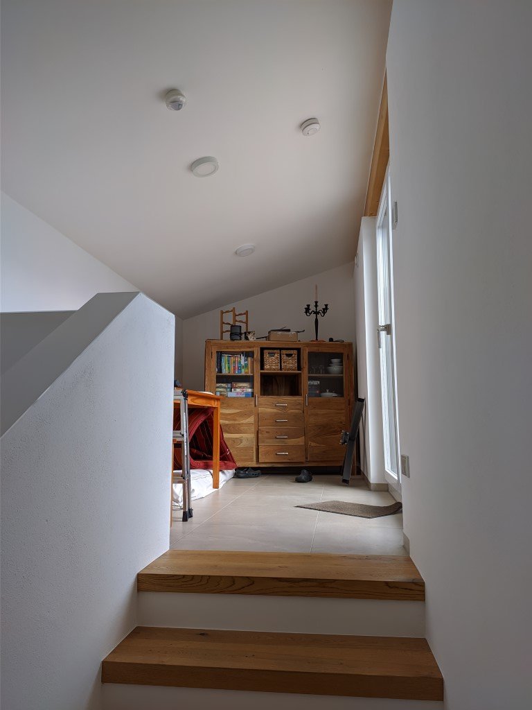

Wir haben in unserem Haus beim Bau vor 3 Jahren ganz oben bei der Dachterrasse den Platz für eine Sauna vorgesehen. Leider mussten wir dort statt eines geplanten Flachdaches ein Pultdach realisieren, um die Baugenehmigung zu bekommen.
Dadurch haben wir eine Dachschräge mit einem Kniestock von 1,81m lichter Höhe.
Es steht eine Grundfläche von 2,10m Breite und 1,91m Tiefe zur verfügung.
Die Höhe wird zusätzlich noch durch ein Zuluftventil an der höheren Seite beschränkt. Das Zuluftventil sitzt mit UK=2,05m ü. Oberkante Fertigfußboden.
Meine Idee ist nun, die OK der Sauna auf OK=2,05 auszuführen, um im Fall der Fälle an das Ventil zu kommen. Meiner Planung nach hätte ich noch eine Lichte Höhe in der Sauna von 1,995m.

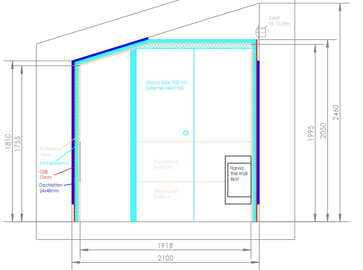

Da das eh alles ziemlich eng wird, will ich den Wandaufbau nun so gering wie möglich halten.
Geplanter Wandaufbau:
1. Mauerwerk mit Putz
2. Senkrechte Dachlatten (24x48mm) mit 24mm Luftspalt zur Hinterlüftung
3. OSB Platten 15mm
4. KVH 40x60mm, so gestellt, dass die 40mm die Dämmung aufnehmen.
5. Darin 40mm Holzfaserdämmung
6. keine Dampfsperre
7. 15mm Profillattung waagrecht montiert
Nun meine Fragen:
1. Ist mein Wandaufbau so möglich, oder ist das zu knapp kalkuliert? So hätte ich noch ein fertiges Innenmaß von knapp 1,92m x 1,75m.
Ich bin 1,84m groß, so hätte ich noch Platz, um mich hinlegen zu können.

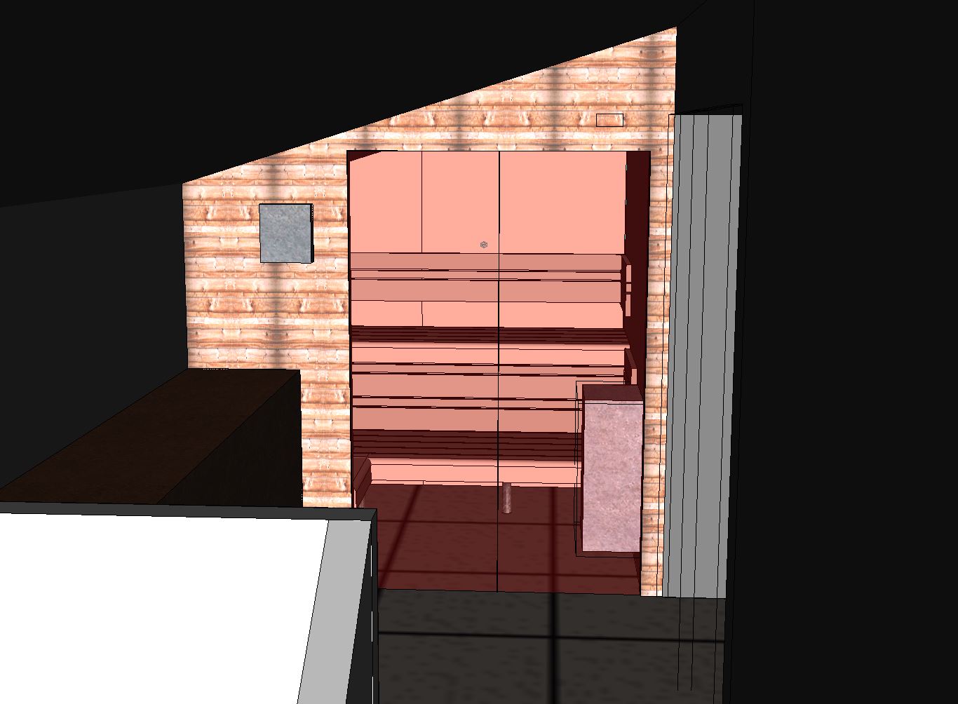

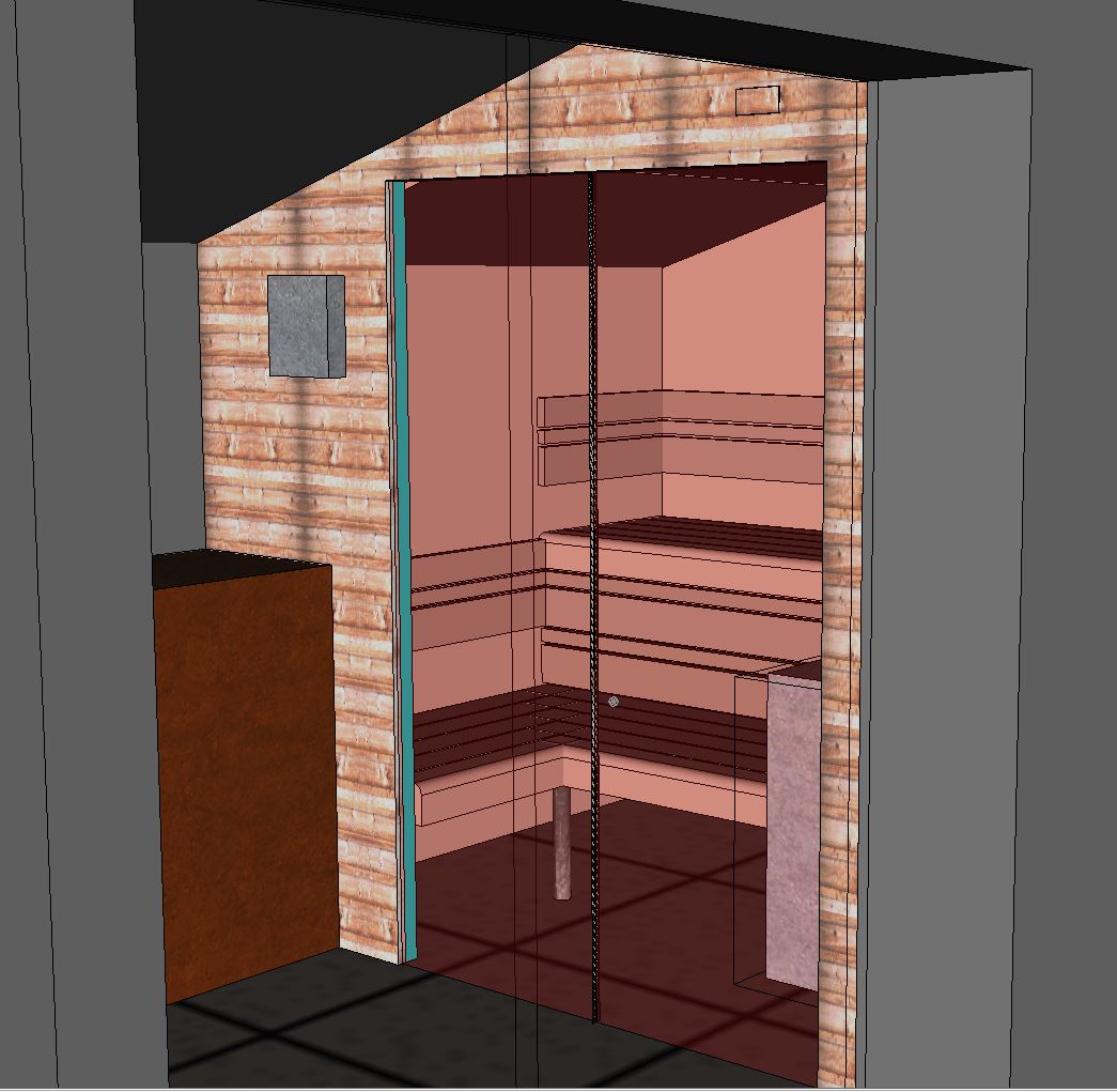

2. Wir würden gerne eine Ganzglastüre mit Seitenteil realsieren, um ins Freie blicken zu können.
Geplant ist, dass wir ESG 8mm verwenden. Ist das so möglich, oder gibt´s da Probleme mit dem Ofen?
3. Wie macht man die Anbindung der Glaswand an die Sauna? Ich hätte überlegt, die KVH umlaufend mit einer Nut zu versehen, dann könnte man das Glas dort rein setzen. Geht das so?
Am Boden habe ich iwo gelesen, dass jemand die Scheibe auf eine Silikonmatte gestellt hat, welche er dann bündig abgeschnitten hat. So stelle ich mir das auch vor.

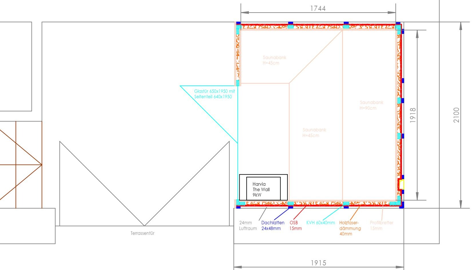

3. Die Sauna hat eine Fläche von 3,34m² und eine Innenhöhe von 1,995m. Die Schräge ignoriert ergibt das ein Volumen von 6,66m³.
Ich habe gelesen, dass man für eine Glastür 1,5m³ und bei einer Glaswand die Fläche (1,5m²) mit Faktor 1,2 als Volumen zurechnen soll.
So käme ich auf ein Gesamtvolumgen von 9,66m³ und hätte dementsprechend einen Ofen mit 9kW gewählt. Passt das so oder ist das überdimensioniert? Momentan tendiere ich zum "Harvia The Wall" mit externer Steuerung.
4. Durch die Positionierung des Ofens hätte ich eigentlich keinen Platz für einen Ofenschutz zwischen Glaswand und Ofen. Ist der notwendig in Privatsaunen? Ich seh´s nicht so eng, meine Frau macht sich allerdings bisschen Sorgen.
Die Alternative wäre, dass ich die Untere Bank bisschen unter die obere Bank einrücke und den Ofen verschiebe, dann wäre Platz für einen Ofenschutz.
Alternativ gibt es zu dem o.g. Ofen eine eine beleuchtete Schutzwand aus Glas, welche an der Ofenvorterseite montiert wird. Würde das reichen? Die Holzkonstuktionen wollen mir nicht so recht gefallen...

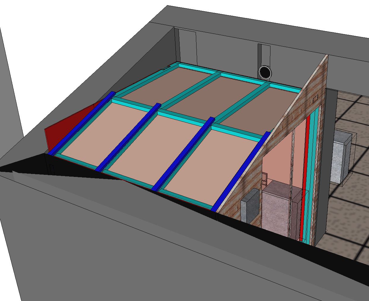

6. Um die Dachschräge nicht noch weiter zu verringern, wollte ich dort auf die OSB Platten verzichten und die KVH direkt im Abstand von 24mm (Dachlatten) zur Decke montieren. Seht ihr da Probleme)

9. Die Planlinke Wand mit der Glastüre soll von außen dann auch mit Profilhölzern verkleidet werden. So könnte ich über der Sauna eine Revisionsöffnung einbauen, um an das Zuluftventil zu kommen, falls man mal ran müsste. Auch könnte ich so die Elektronik für Beleuchtung und Audio der Sauna auf die Decke legen, dann wäre die auch zugänglich.
Kann ich die Profilbretter direkt auf die KVH montieren oder ist da noch eine weitere Konterlattung o.ä. notwendig?
Ich möchte, dass die Wand zum Schluss bündig mit der Laibung der Terrassentüre abschließt. Damit die Terrassentüre (und vor allem der Griff) nicht an die Wand knallen kann, würde ich dort einen Stopper vorsehen, der am KVH montiert ist.

Der Ofen mit 9kW ist richtig gewählt. Der Stromkreis muss mit einem 4poligen FI 25/003A zusätzlich werden um auf der sicheren Seite zu sein.
Je nach Länge des Kabels mind. 5x2.5qmm verlegen(wenn noch nicht vorhanden) und 3x16A absichern.

Ja das habe ich mir auch so gedacht. Allerdings würde ich etwas Mehr Luftspalt zur Hauswand lassen und definitiv mit Dampfsperre bauen. Warum die Entscheidung/Gedanke darauf zu verzichten?
Ansonsten passt der Wandaufbau.

Wir hatten seinerzeit auch so eine Idee und haben mehr oder weniger einfach mal angefangen. Wir haben die 3 Betonwände im Keller mit 6x4 aufgedoppelt und vorne fast ganz Glas. Dazwischen Dämmung und darüber dann eine Aluhaut, Lattung und die Profilbretter. Die Liegen haben wir individuell und vor Allem breiter gemacht aus Saunaholz.
Der Wandaufbau reicht mMn, sogar unsere spätere Außensauna hatte nur eine 44mm Holzwand und einen 8kw-Ofen und Alles war bestens auch im tiefsten Winter.
Wir hatten 2-Scheiben-Fensterglas (warum auch immer?), die Scheibe neben dem Ofen wird dann eben aber auch von außen heiß sein und das würde ich nicht wollen. Zudem siehst Du den Ofen von außen und auch etwas unter die Bank hinein; von daher würde ich mir überlegen, die untere Hälfte normal zu verschalen/verputzen und das Glas erst oben aufzusetzen. Damit bist Du das Problem Hitze dort los und siehst auch nicht weniger nach draußen; den Ofen könntest dann evtl. auch an die Vorderwand hängen.
Die Glasanbindung entweder so oder Du arbeitest mit ganz kleinen Quadratleisten von beiden Seiten, um das Glas zu halten. Wir hatten das KVH unten ganz durchlaufern quasi als Schwelle und darauf haben wir das Glas gestellt. Die Schwelle hatte noch den Nutzen, dass die Saunatür dagegen schlägt, ist aber Geschmackssache; wir machten es damals ja eher mit learning by doing.
Der 9kw-Ofen sollte unbedingt reichen, wir hatten noch die Dampffunktion, da wir es auch nicht immer so heiß wollen. Zudem ist die Sauna ja innen und Du hast ja im Raum bereits eine gewisse Temperatur, nicht wie im Freien.
Der Ofen an sich ist überall heiß und selbst mit gekauftem Schutz davor oder sonstwas; man muss sowieso aufpassen aber das macht man ja sowieso. Von daher würde ich da auf extra Maßnahmen verzichten.
Mit der Höhe hatten wir auch endlos überlegt. Schließlich haben wir uns reingesetzt, als der Raum fertig war und sind nach Gefühl vorgegangen. Man solltemMn auf der oberen Bank komfortabel aufrecht sitzen können und schon noch einige angenehme cm Luft zur Decke haben. Daraus ergibt sich die Sitzhöhe der Bank von alleine; diese kannst Du ja beliebig wählen. Die waagrechte Verlegung der Schalung ist genauso möglich und ich sehe da kein Problem; wie gesagt, die Beansprung ist ja im Privatbereich und nicht 12 Std. pro Tag Dauerbetrieb/-feuchtigkeit. Von daher sind Dinge wie Dämmung, Belüftung., Feuchtigkeit zwar wichtig aber man ist ja selbst immer dabei und achtet auf diese Dinge genau. Wir hatten unsere Sauna jahrelang im Keller und dies ohne Probleme mit Schimmel, Feuchtigkeit. Du hast dazu noch eine Tür ins Freie daneben, die Saunatür an sich kann ja nach dem Saunieren oder tagsüber mal offenstehen und wenn Du ein paar cm weniger gedämmt hast dann kostet der Saunagang vlt. eben 50Cent mehr an Strom, mal ganz platt ausgedrückt.
Ich würde an Deiner Stelle die cm eher innen wollen und wenn Du z.B. die Aluhaut o.ä. verlegst kommt ja keine Feuchtigkeit durch. Dein Plan berücksichtigt schon sehr viele Dinge und ich hätte keine Sorge, diesen so umzusetzen.

Du sprichst es an: Das Design ist uns schon auch wichtig, weshalb wir eigentlich ja ne komplette Ganzglasfront machen wollten.
Da wir uns aber dann die Möglichkeit nehmen, noch ne Kommode an die tiefere Seite zu stellen, haben wir die Glaswand eingerückt.
Prinzipiell finde ich die Idee mit nem Fenster überm Ofen (Ofen dann an die Wand mit der Türe) nicht verkehrt, aber ist das dann nicht noch wärmer, als wäre der Ofen so wie jetzt geplant?
Vorteil wäre definitiv, dass der Ofen weiter von den Bänken weg wäre.
Muss ich mir noch überlegen.

Auch ne Meinung zur fehlenden OSB Platte an der Deckenschräge würde mich interessieren. Allerdings bin ich da nun doch am überlegen, Sind ja nur 15mm die mir da an Höhe verloren gehen, das macht´s Kraut nicht fett, glaube ich.
