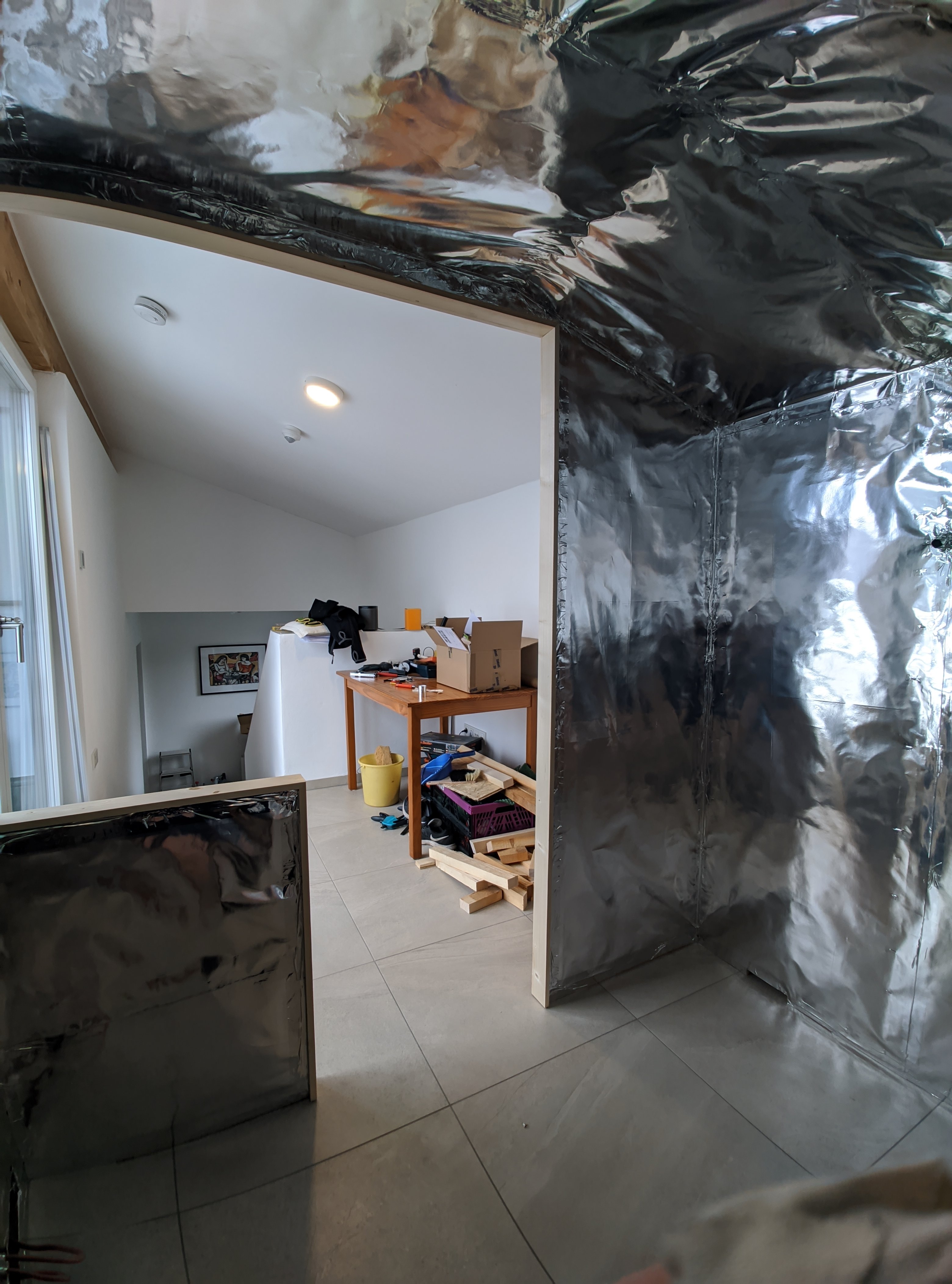

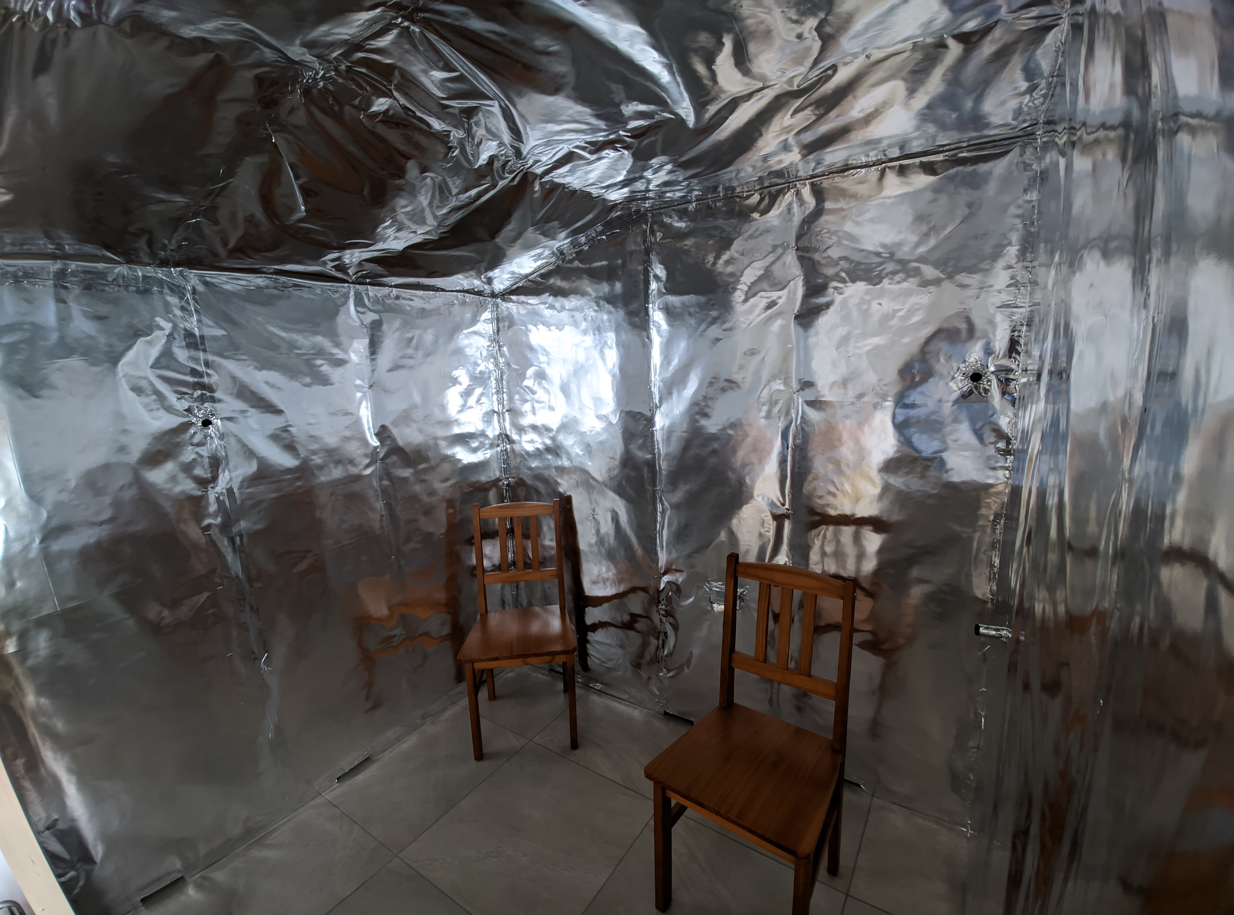

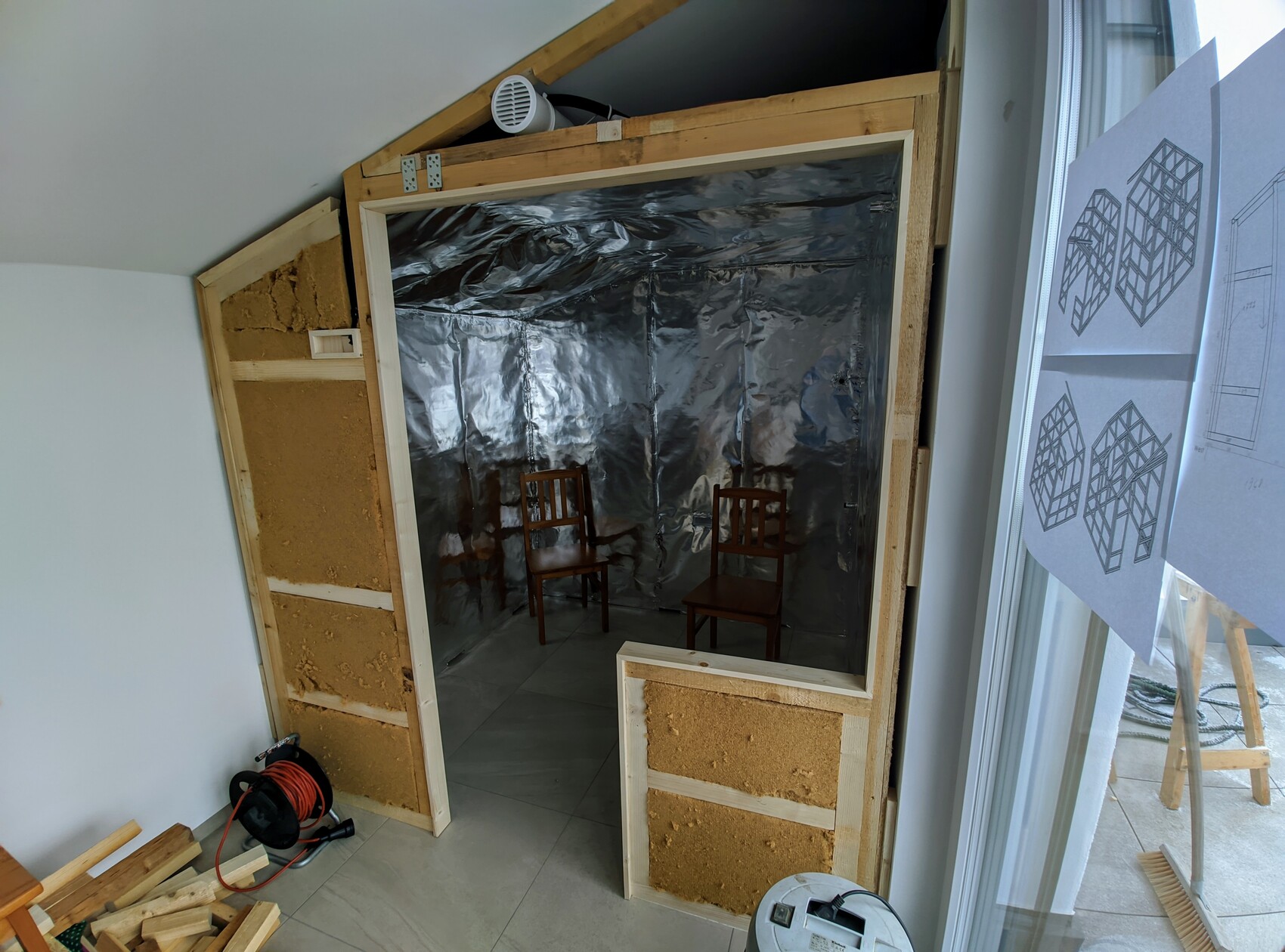

Das war´s nun erstmal von mir, ich bin gespannt, was von meiner Planung zu halten ist. Ich hoffe, mein Post ist nicht zu lang... [IMG alt=":?"]https://saunabauen.de/forum/images/smilies/icon_confused.gif[/IMG]
Anbei noch ein Paar Bilder, welche den Stand der Planung zeigen sollen. Solltet Ihr noch weitere Infos benötigen, lasst es mich nur wissen.
Ich freue mich über jegliche Rückmeldung [IMG alt=";)"]https://saunabauen.de/forum/images/smilies/icon_wink.gif[/IMG]
Danke schonmal!

Ja das habe ich mir auch so gedacht. Allerdings würde ich etwas Mehr Luftspalt zur Hauswand lassen und definitiv mit Dampfsperre bauen. Warum die Entscheidung/Gedanke darauf zu verzichten?
Ansonsten passt der Wandaufbau.

Wir hatten seinerzeit auch so eine Idee und haben mehr oder weniger einfach mal angefangen. Wir haben die 3 Betonwände im Keller mit 6x4 aufgedoppelt und vorne fast ganz Glas. Dazwischen Dämmung und darüber dann eine Aluhaut, Lattung und die Profilbretter. Die Liegen haben wir individuell und vor Allem breiter gemacht aus Saunaholz.
Der Wandaufbau reicht mMn, sogar unsere spätere Außensauna hatte nur eine 44mm Holzwand und einen 8kw-Ofen und Alles war bestens auch im tiefsten Winter.
Wir hatten 2-Scheiben-Fensterglas (warum auch immer?), die Scheibe neben dem Ofen wird dann eben aber auch von außen heiß sein und das würde ich nicht wollen. Zudem siehst Du den Ofen von außen und auch etwas unter die Bank hinein; von daher würde ich mir überlegen, die untere Hälfte normal zu verschalen/verputzen und das Glas erst oben aufzusetzen. Damit bist Du das Problem Hitze dort los und siehst auch nicht weniger nach draußen; den Ofen könntest dann evtl. auch an die Vorderwand hängen.
Die Glasanbindung entweder so oder Du arbeitest mit ganz kleinen Quadratleisten von beiden Seiten, um das Glas zu halten. Wir hatten das KVH unten ganz durchlaufern quasi als Schwelle und darauf haben wir das Glas gestellt. Die Schwelle hatte noch den Nutzen, dass die Saunatür dagegen schlägt, ist aber Geschmackssache; wir machten es damals ja eher mit learning by doing.
Der 9kw-Ofen sollte unbedingt reichen, wir hatten noch die Dampffunktion, da wir es auch nicht immer so heiß wollen. Zudem ist die Sauna ja innen und Du hast ja im Raum bereits eine gewisse Temperatur, nicht wie im Freien.
Der Ofen an sich ist überall heiß und selbst mit gekauftem Schutz davor oder sonstwas; man muss sowieso aufpassen aber das macht man ja sowieso. Von daher würde ich da auf extra Maßnahmen verzichten.
Mit der Höhe hatten wir auch endlos überlegt. Schließlich haben wir uns reingesetzt, als der Raum fertig war und sind nach Gefühl vorgegangen. Man solltemMn auf der oberen Bank komfortabel aufrecht sitzen können und schon noch einige angenehme cm Luft zur Decke haben. Daraus ergibt sich die Sitzhöhe der Bank von alleine; diese kannst Du ja beliebig wählen. Die waagrechte Verlegung der Schalung ist genauso möglich und ich sehe da kein Problem; wie gesagt, die Beansprung ist ja im Privatbereich und nicht 12 Std. pro Tag Dauerbetrieb/-feuchtigkeit. Von daher sind Dinge wie Dämmung, Belüftung., Feuchtigkeit zwar wichtig aber man ist ja selbst immer dabei und achtet auf diese Dinge genau. Wir hatten unsere Sauna jahrelang im Keller und dies ohne Probleme mit Schimmel, Feuchtigkeit. Du hast dazu noch eine Tür ins Freie daneben, die Saunatür an sich kann ja nach dem Saunieren oder tagsüber mal offenstehen und wenn Du ein paar cm weniger gedämmt hast dann kostet der Saunagang Vorlauftemperatur. eben 50Cent mehr an Strom, mal ganz platt ausgedrückt.
Ich würde an Deiner Stelle die cm eher innen wollen und wenn Du z.B. die Aluhaut o.ä. verlegst kommt ja keine Feuchtigkeit durch. Dein Plan berücksichtigt schon sehr viele Dinge und ich hätte keine Sorge, diesen so umzusetzen.

Den Luftspalt vergrößern will ich eigentlich vermeiden. Wie gesagt, jeder cm mehr ist eigentlich zu viel...
Aber ich werde wohl auf nummer Sicher gehen und mit Dampfsperre arbeiten, Was ich dann als Dämmmaterial verwende muss ich mir überlegen, juckende Steinwolle will ich nicht anrühren 😀
Mal schaun, was es da noch so gibt.
Wie ist die Meinung zu der Außenverschalung der sichtbaren Wand?
Kann ich die Profilhölzer direkt auf die KVH schrauben, oder sollte ich da noch ne Konterlattung o.ä. vorsehen? Dadurch ergibt sich ja die nutzbare Tiefe der Innenkabine, weshalb mir das bisschen unter den Nägeln brennt... 😀
Auch ne Meinung zur fehlenden OSB Platte an der Deckenschräge würde mich interessieren. Allerdings bin ich da nun doch am überlegen, Sind ja nur 15mm die mir da an Höhe verloren gehen, das macht´s Kraut nicht fett, glaube ich.
