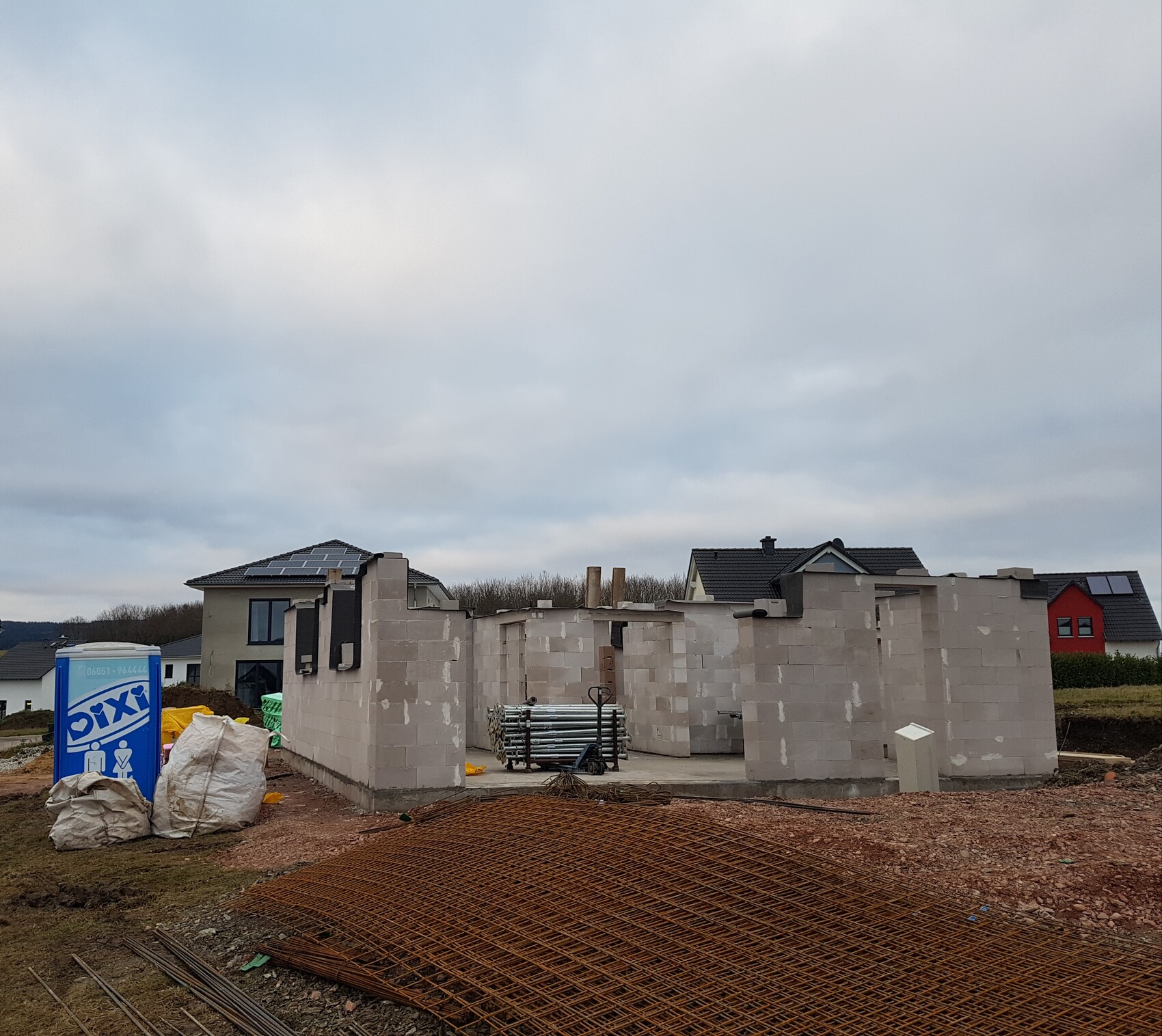

CrazyChris
Baustelle mit Rohbau aus Betonblöcken, Bewehrung, Baumaterialien und Wohnhäusern im Hintergrund
Unfertige Betonmauer auf Baustelle; Gelb/Grün Abdeckungen, Holzstützen, pinke Dämmplatten, Toilette
Hat sich was getan.
Hatten auch erst über Sole Wärmepumpe nachgedacht, aber Bohrkosten waren zu hoch. Ringgrabenkollektor schränkt einen in der späteren Grundstücksplanung ein, vllt. kommt irgendwann mal ein Pool. Ist euer Grundstück groß genug für Ringgrabenkollektor? Je nach beheizter Wohnfläche kann das gerne mal knapp werden.
