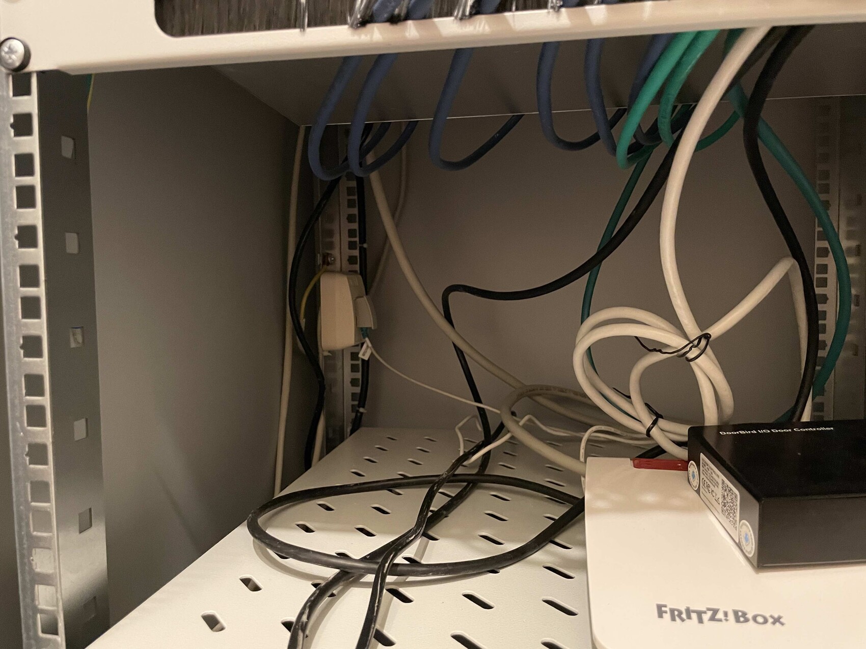

Warum das denn? Du bekommst wahrscheinlich von der Telekom einen TAE gesetzt, das ist der Abschluss dessen, was von draußen kommt. Daran dann die Fritzschnur (TAE auf RJ45) und von dort entweder mit Kupplung oder kleinem Patchfeld auf deine Hausverkabelung (RJ45 auf RJ45) und damit zum Patchfeld, wo der Rest steht. Dort dann vom Patchfeld mit einem ganz normalen Cat-Patchkabel direkt auf den DSL-Anschluss der FritzBox.

Das wäre die einfachste Möglichkeit. Habe jetzt nicht alles parat, aber hast du eine Accesspoint-Lösung fürs WLAN? Aus der Blechkiste heraus wird das mit dem Bordeigenen WLAN der Fritzbox nämlich eher nix.

Danke fürs Mitdenken. Ja, Accesspoints sind auf allen drei Stockwerken, im Erdgeschoss davon zwei, geplant. Hier habt ihr mir bereits ab #42 auf Seite 6 geholfen.
Ich glaube ich mach mich ein bisschen sehr verrückt. Allerdings hatte ich beim ersten Kennenlernen des Elektrikers den Eindruck, dass Netzwerk für ihn eher ein Klotz am Bein ist (ungefährer O-Ton "Ja wenn du Access Points unbedingt brauchst. Bei mir macht das die Fritzbox") und ich ihm daher wohl klare Vorgaben, vermutlich mit einer passenden Begründung, um nicht mit dem Totschlagargument "weil ich das so will" um die Ecke kommen zu müssen. Ich berichte gerne mal, wie es lief.

So, Rohbaubegehung mit dem Elektriker ist durch. Tatsächlich lief es ziemlich gut.
Für ihn ist es kein Problem, den Netzwerkschrank zu montieren und zu "bestücken". Er meinte jedoch, dass er das Patchpanel gerne selbst besorgen würde, damit seine Keystones auch gut passen. Von der Hauseinführung legt er mir eine TAE-Dose in den Netzwerkschrank wie bei @MBPassion (deine Fotos hatte ich als Muster dabei :) ).
Er meinte er verlegt Cat 6 oder 7. Hier habe ich ausdrücklich geäuert, dass es mindestens Cat 7 sein soll.
