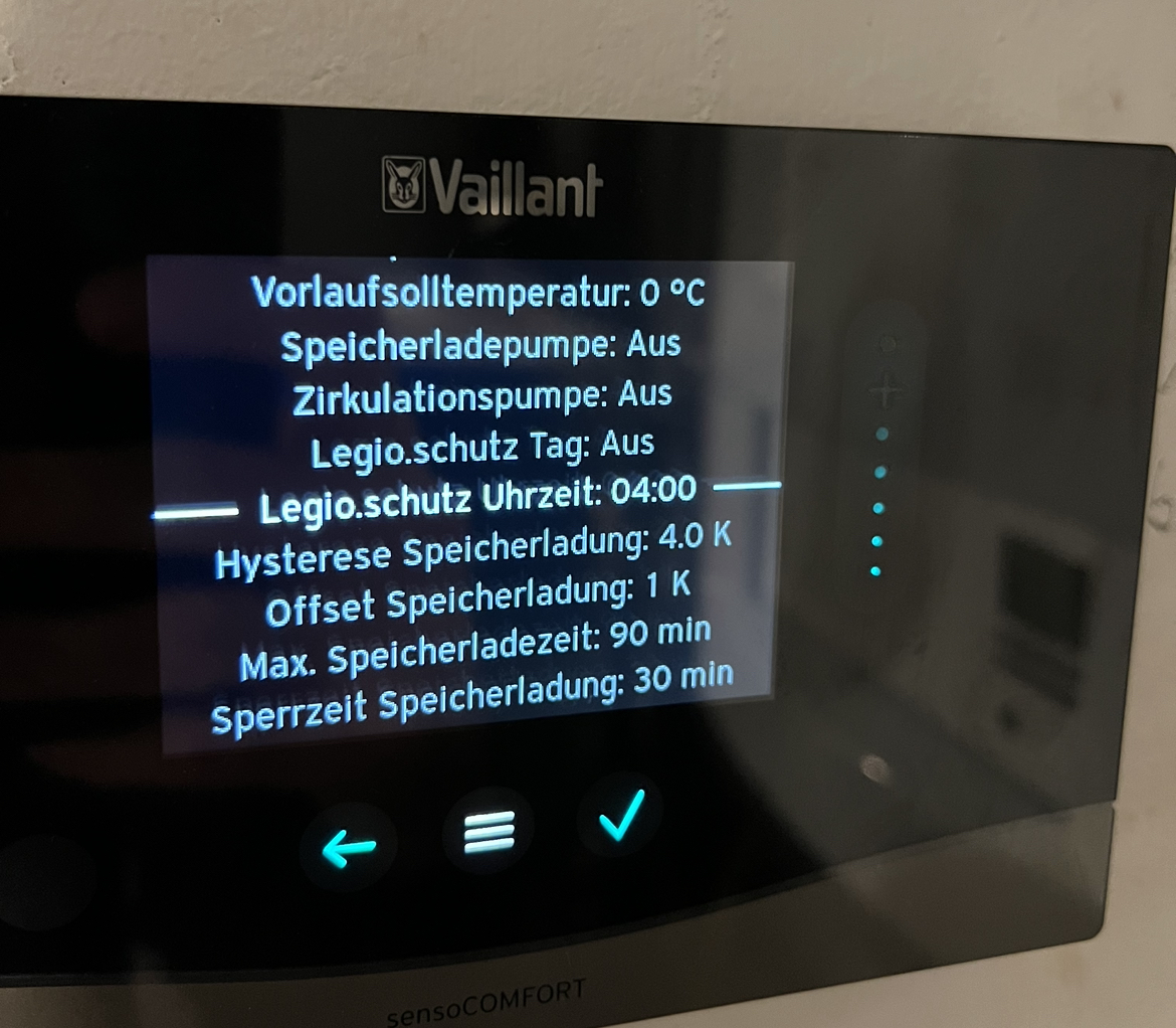

Ich vermute, dass die Wärmepumpe bei unter 4 Grad alle 30 Minuten (?) die Vorlauftemperatur abgleicht mit einem anderen "Wert" (?).
Sie geht auf die Nachttemperatur - sie taktet also nicht solange der Vorlauf im Heizsystem dabei über der Temperatur liegt die für die Nachttemperatur erforderlich ist. Es wird aber Wasser "bewegt".
Hausbau55EE
Das heißt konkret? Die Heizungspumpe bringt aus dem Haus die Temperatur des Fußboden vom Wohnzimmer (Referenzraum Regler) zum Vorlauftemperaturfühler. Diese Temperatur ist beispielsweise noch 22° (guter Neubau und abends 23,5°) und die Wunschtemperatur für die Nacht beträgt bspw 18°. Dann geht die Heizungspumpe wieder aus und nach 30 Minuten (?) wiederholt sich diese Messung? Somit wird die kalte Wärmepumpe (unter 4 Grad und tiefer) mittels des warmen Wasser der Fußbodenheizung durchströmt und somit etwas erwärmt?
Oder wird von der Wunschtemperatur 18° die Vorlaufsolltemperatur (bspw 21°) gebildet und mit der vor aktuellen Vorlauftemperatur (22°) abgeglichen? Letztendlich wird ja durch bestimmte Werte entschieden, ob nur Heizungspumpe oder vielleicht auch der Kompressor läuft. Takten ja oder nein .....
Hoffentlich mache ich die Sache nicht zu kompliziert...

Wofür ist die Kompressor Sperrzeit beim Warmwasser-bereiten eigentlich gut? Was spricht dagegen, die Wärmepumpe 2h durchlaufen zu lassen für meinen 300l Warmwasser Speicher?
Hausbau55EE
Kompressorsperrzeiten im Zusammenhang mit Warmwassererzeugung sagt mir jetzt nix. Aber welchen Temperaturhub willst du in 2 h und 300 Liter erreichen? Ich habe die kleinste Arotherm (aber identisch beim Warmwasser mit der 55/6) und selbst bei 32° auf 46° braucht die Wärmepumpe unter 1 Stunde.
