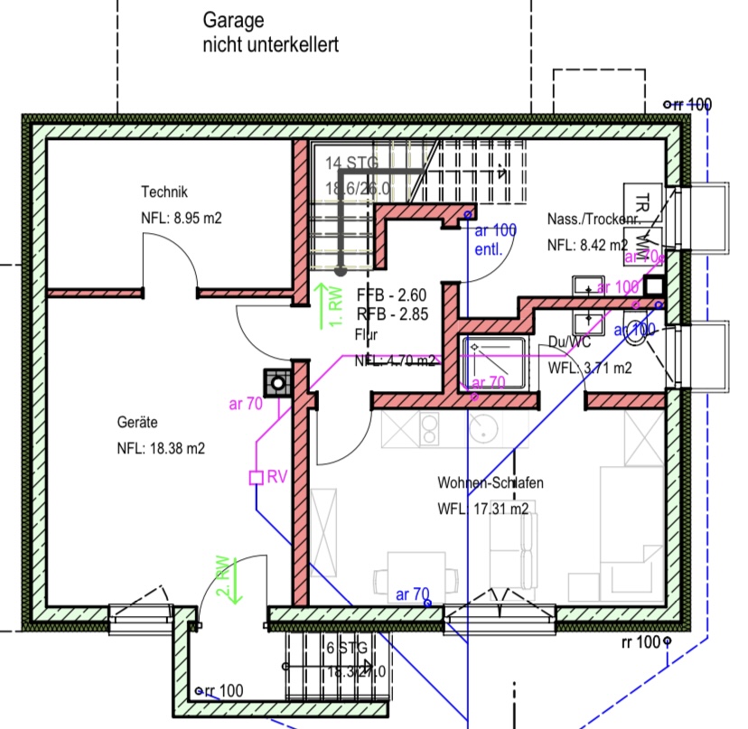

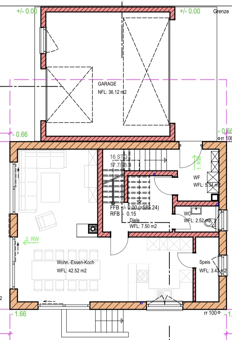

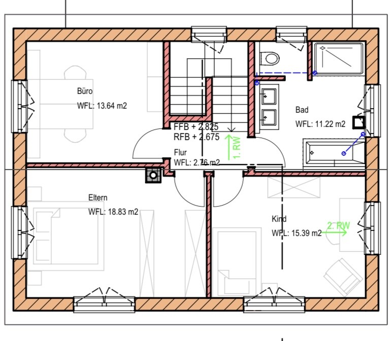

Es handelt sich hier nicht um ein Fertighaus oder einen großen Hausanbieter sondern um ein kleines regionales Unternehmen welches Massiv Häuser baut. Ihre Aussage war, dass sie uns nur den erweiterten Rohbau fest anbieten da sie hier auch die Preise definieren können. Und wenn es dann soweit ist sprechen wir über die aktuellen Preise für Elektrik, Heizung und Co…
Ich lade gerne die Pläne hoch.
