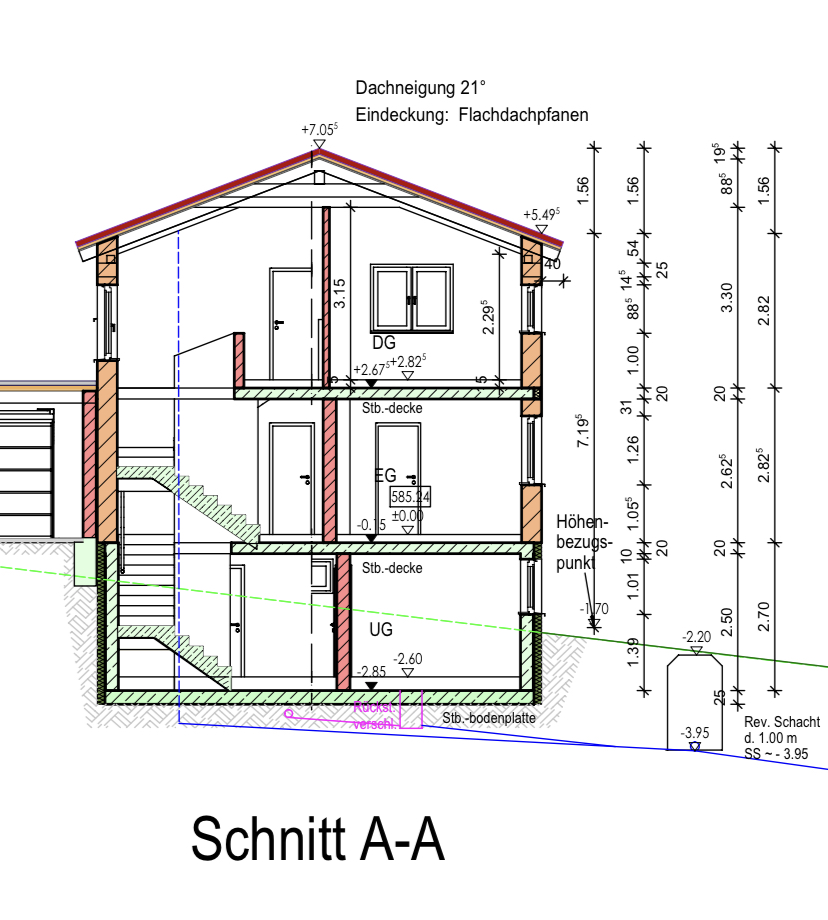

Ich würde auch gern mal sehen ob eine Umplanung auf UG und EG Sinn macht.
Mit einer Geschosshöhe von 2,60 im Keller ist die MIndesthöhe (2,40m) von Wohnräumen kaum einzuhalten. Da würde ich gern mal den Schnitt sehen wollen. Gibt es einen Plan vom Grundstück mit Höhenangaben?
Danke für den Hinweis. Werde das gleich abklären. Hier der Querschnitt.
Schnitt A-A durch ein mehrstöckiges Haus: Keller, EG, DG, Treppen, Dachstuhl.
Sorry, das hab ich hier total vergessen. Im Keller ist eine kleine Einliegerwohnung geplant, wir bekommen 2x die Förderung für KfW 55. Die wurde uns schon im November 2021 bewilligt.
Und die Mini-Einliegerwohnung soll auch niemals vermietet werden sondern ist nur für die Tochter im Teenie Alter. Da wir sowieso einen Keller machen mussten, haben wir diese eben eingeplant um die Förderung zu erhalten.
Na, das ist ja mal Jammern auf dekadenten Niveau ;)
Als wenn die Förderung die Kosten für eine Einliegerwohnung bezahlt. NO!
Umplanen: Einliegerwohnung raus, Kinderzimmer oder Eltern in das UG, Dachgeschoss verkleinern durch Satteldach. Kein 2-Geschosser, kein 3-Geschosser! Ein „1,5“-Geschosser reicht für 4 Personen.
