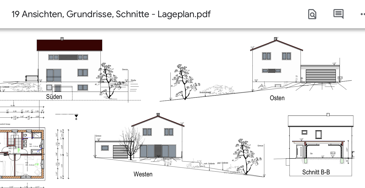

OK dann ist ja gut. WO bleibt der Plan vom Grundstück, mit eingezeichneten Haus, Garage, Terrasse, Höhenangaben usw.? Ich würde mir das gern mal anschauen. So wie das in EG Plan ausschaut, sind es 12% Gefälle. Das geht mMn auch ohne Keller. Nur ob da der Handwerkermeister der favorisierte Planer sein sollte, ist fraglich.

Aber die Geschosshöhe ist doch 2,7 m im Querschnitt. Beim Fußbodenaufbau muss man wahrscheinlich trotzdem aufpassen.
Ich lese eine Rohbauhöhe von 250cm und einen Fußbodenaufbau von 25cm:
Also wird das kein Wohnraum, der ist in Bayern mit 240cm vorgesehen.
Falsch im Keller sind es von 0 - -2,6m ergo 2,6 m
Worauf Du Dich beziehst, sind die Höhenbezugspunkte, nicht auf die tatsächliche Raumhöhe.
Pacmansh
Kommt aber ja aufs gleiche raus. 0 ist doch Oberkante Fertigfußboden, abzgl. 0,15 Fußboden abzgl. 0,2 Decke macht bis 2,6 Tiefe eine Raumhöhe von 2,25m, einmal von oben nach unten gerechnet und einmal von unten nach oben von dir gerechnet. So hab ichs nun richtig kapiert, oder?
Das Grundstück hätte zwei Ebenen, so dass es nicht komplett aufgeschüttet oder abgetragen werden muss.
