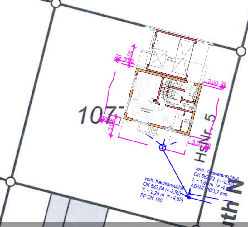

Ich habe den Plan mal genordet und das Haus eingezeichnet.
Grundriss eines Hauses auf einem Grundstück mit Grenzlinien, Maßangaben und Farbcodierung.
Gelände fällt mMn parallel zur Straße. mit 12 % Richtung SSW??

Wäre die Höhe denn dann nun ausreichend oder nicht?
Nein 2,25m sind kleiner als 2,40m. Wie bereits geschrieben wurde, in BY haben Wohnräume eine Mindestdeckenhöhe von 2,40 m.
Klare Fehlplanung. Die Oberkante Fertigfußboden Keller gehört tiefer. Oder das EG vom Haus höher, falls der Bebauungsplan das zulässt.
