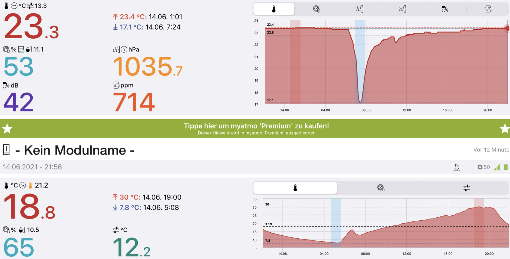

Ich mag mein Haus. Draußen geht es hoch auf 30 Grad und innen tut sich nix.
Hab morgens mal gelüftet, damit sich die Luftfeuchtigkeit nach gefühlt 6 Wochen Regenwetter mal normalisiert, damit war sogar die Kontrollierte-Wohnraumlüftung mit überfordert, die letzten Wochen.
Übersichtliches Umwelt-Dashboard mit Temperatur 23.3°C, Luftdruck 1035 hPa, Graphen und Werbebanner.
Schauen wir mal wie es die nächsten Tage weitergeht.
