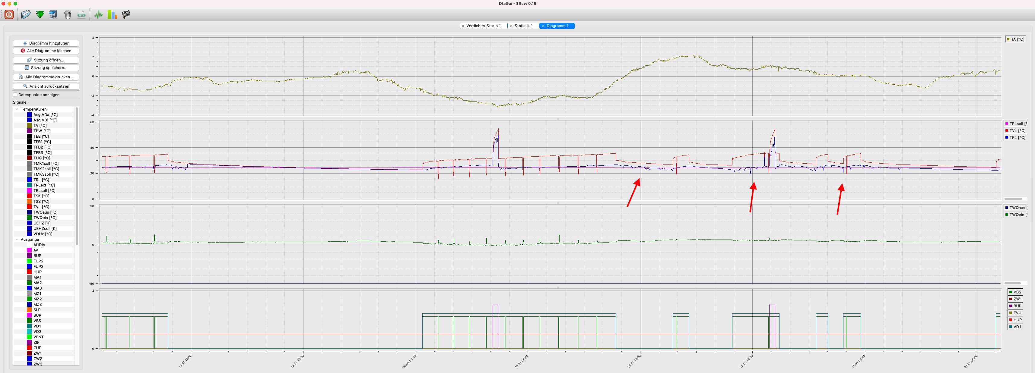

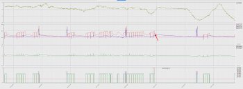

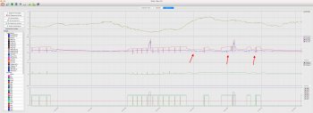

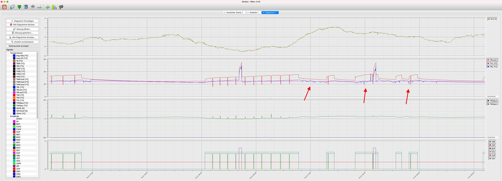

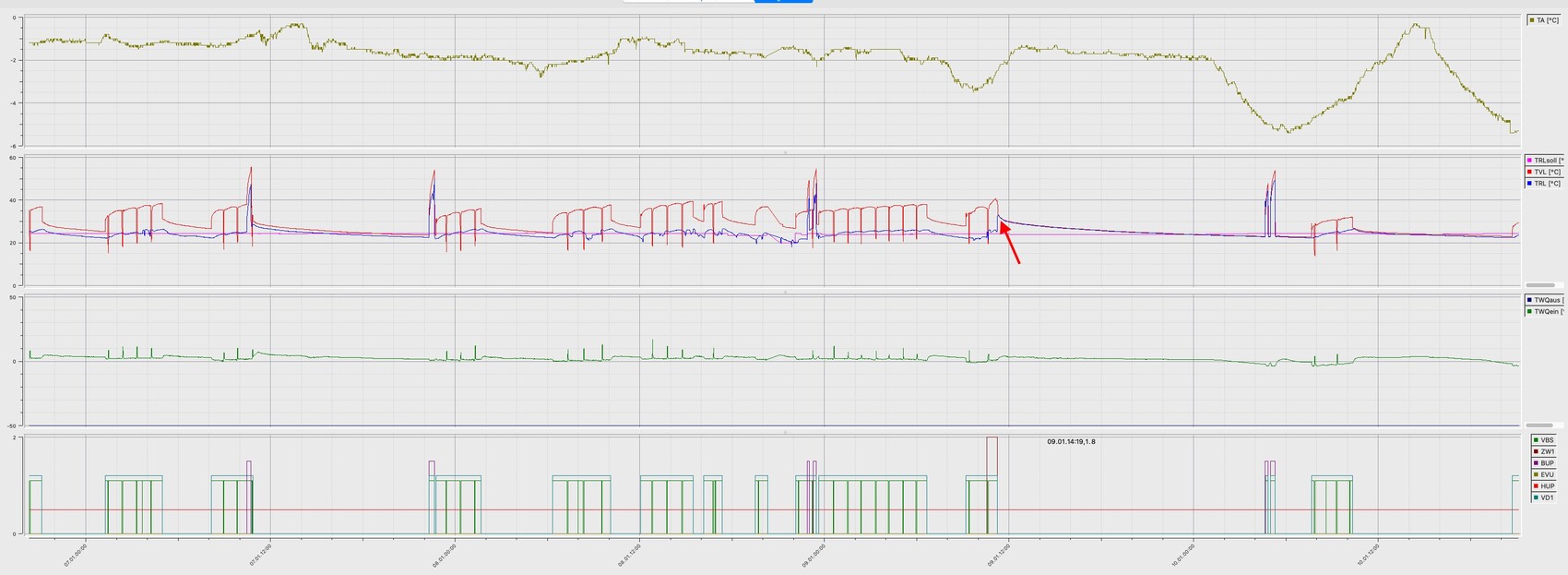

...und ich habe meinen Heizi heute angerufen, damit der Rücklauf Fühler getauscht wird um auszuschließen, dass es nicht an einem defekten Rücklauf Fühler liegt.
Hab ihm den Screenshot geschickt. Er meinte erst es liegt an den geschossenen HK die dann durch die ERRs geöffnet werden. Nachdem ich gesagt habe, das alle ERRs seit dem 20.12. offen sind. Gab es keine weitere Erklärung.
Vier Panel-Diagramme: Temperatur TA, weitere Messwerte; Pfeil kennzeichnet Spike.
Diagramm mit mehreren Signalen, Temperaturverlauf und roten Pfeilen markiert Spikes.
Z
Zaba12
@halmi: Gibt es andere Fehlerquellen für die bescheuerte Rücklauf Kurve? Ideen? Denn der Heizi ist skeptisch das es an einem defekten Fühler liegt.
