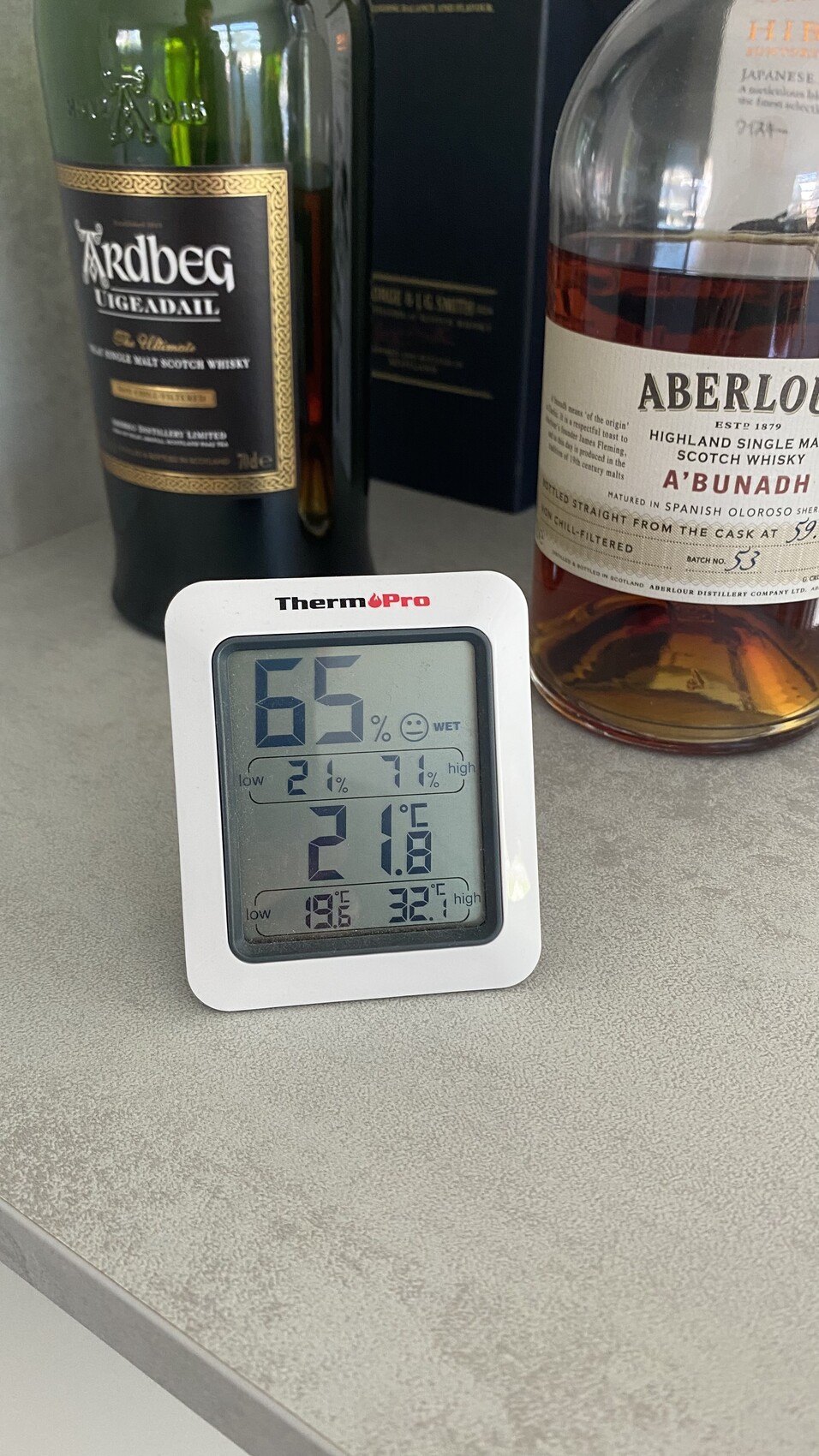

halmi
Wir haben mit den Temperaturen keine großen Probleme. Tagsüber Raffstores und Rollos runter und trotz den Kindern die 100x rein und raus flitzen nicht mehr als 23-24° im Haus. Wenn es runtergekühlt hat die Fenster auf und Kontrollierte-Wohnraumlüftung auf volle Pulle. Haben aktuell 21,4° im Wohnbereich.
Verschattung ist das A und O bei 16 Stunden Sonnenschein pro Tag.
